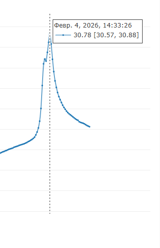

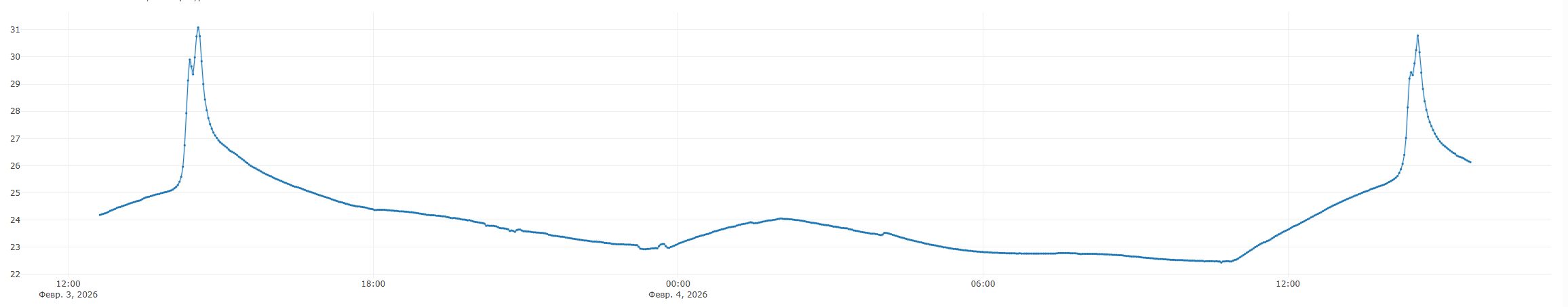

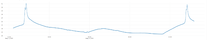

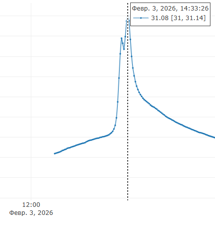

Здравствуйте, ежедневно на протяжение как минимум недели (раньше не проверял и не обращал внимания), наблюдаю скачки температуры у датчика WB-MSW v.4. Они происходят примерно в одно и то же время (по графику вплоть до секунд). В чем может быть проблема и что делать с этим?
Судя по графику похоже на корректные значения измеренной температуры.

  1. Стоит в жилой комнате, 110см от пола, такой скачок температуры невозможен. Рядом с ним ничего греющего нету. На 4х других датчиках в доме таких артефактов нету.

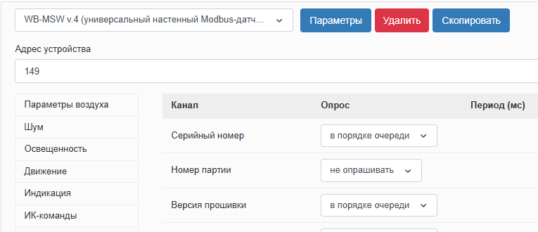

Ну и проверьте, что версия прошивки актуальная. Текущую версию прошивки можно узнать, включив опрос соответствующего регистра:

Версия прошивки: 4.35.2
