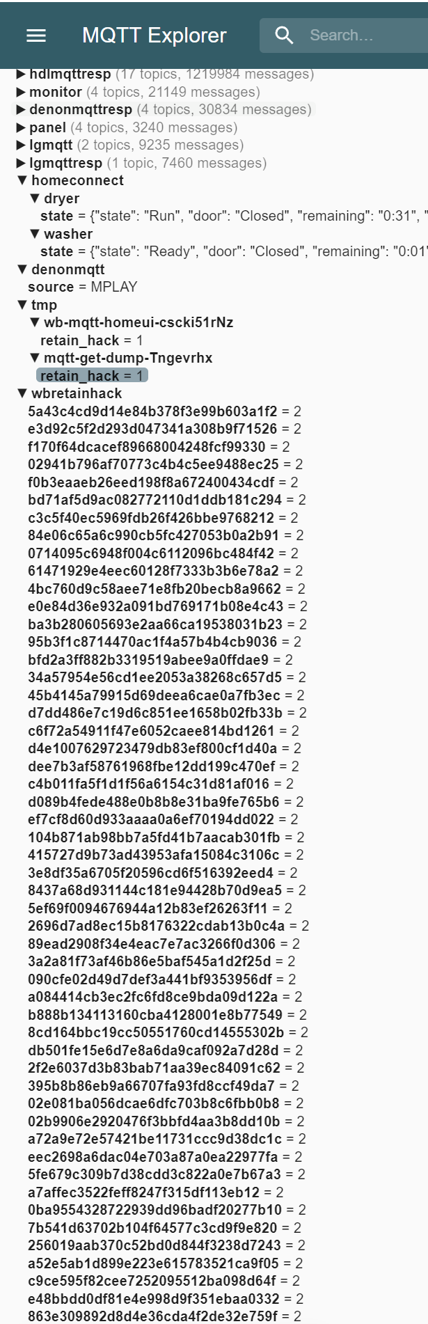

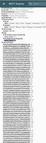

Странные топики в MQTT (wbretainhack, wb-mqtt-homeui-*****)
Появились какие-то очень странные топики (wbretainhack, wb-mqtt-homeui-*****). Это нормально?
Ранее такого не замечал.
Диагностический архив прилагаю.

Можете, пожалуйста, подробнее описать:
  1. После каких действий появились топики?
  2. Что подключено к контроллеру и как именно?
/tmp/wb-mqtt-homeui-* - создается штатным ПО контроллера.
/wbretainhack - у меня, например, нет.

Собственно вопрос - имеют ли топики wbretainhack какой-либо смысл в рамках контроллера Wirenboard? Если “да”, то они работают “на вход” (т.е. например, с помощью создания таких топиков можно изменить прошивку контроллера) или “на выход” (т.е. топики создаются контроллером при определённых условиях).
Если это топики “на вход” и они могут быть потенциально злонамеренными, то вижу следующие возможные каналы заражения, все из которых видятся невероятными ввиду малой распространённости в мире Wirenboard:
  1. Закладки в пиратском ПО на ПК в домашней сети, который находится в одной сети с Wirenboard
  2. Закладки в модулях Node.JS.
  3. GSM-модем как-то сам подключился к Интернету не смотря на то, что его сетевой интерфейс отключен в Web-морде Wirenboard.
Переговорил с разработчиками.
Данные топики являются служебными, обращать на них внимания не стоит — всё в порядке.
