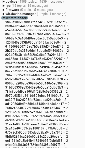

после этого при перезагрузке в топике wbretainhack начинал очень сильно увеличиваться количество подтопиков (не знаю как они правильно называются)
Из за этого не мог загрузиться MQTT контроллер spruthub.
на тот момент я плюнул и пошел спать. На утро MQTT контроллер загрузился, а топика wbretainhack не было на брокере.
Вчера понадобилось перезагрузить WB и после перезагрузки проблема повторилась.
Суппорт Спрутхаба явно указал на эти топики с формулировкой что контроллер не запускается из за того что не может определить список толпиков так как он постоянно рос.
Я удалил пакеты wb-mqtt-iec104 wb-mqtt-smartweb, ребутнулся и все взлетело.
после перзагрузки опять появился топик wbretainhack но подтопики в нем уже расли медленно.
Хотелось бы понять что это было, и что вообще такое wbretainhack.
