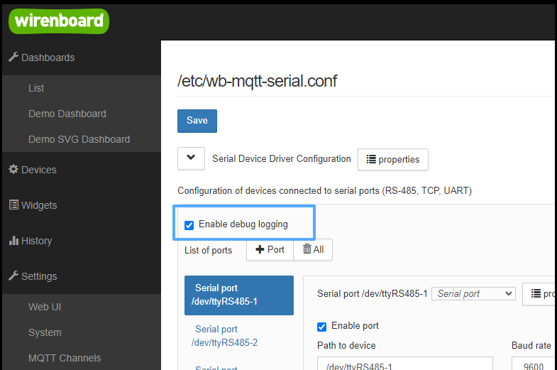

У вас включён дебаг у wb-mqtt-serial, вероятно он и грузит journald:
Nov 08 20:05:43 wirenboard-A2EI7H7B wb-mqtt-serial[7368]: DEBUG: [serial client] </dev/ttyRS485-1 9600 8 N 2>104125468: Wait until 104125468
Nov 08 20:05:43 wirenboard-A2EI7H7B wb-mqtt-serial[7368]: DEBUG: [port] /dev/ttyRS485-1: Sleep 8000 us
Nov 08 20:05:43 wirenboard-A2EI7H7B wb-mqtt-serial[7368]: DEBUG: [port] /dev/ttyRS485-1: Sleep 0 us
Nov 08 20:05:43 wirenboard-A2EI7H7B wb-mqtt-serial[7368]: DEBUG: [port] /dev/ttyRS485-1: Write: 4c 04 01 f0 00 01 3f d8
Nov 08 20:05:43 wirenboard-A2EI7H7B wb-mqtt-serial[7368]: DEBUG: [port] /dev/ttyRS485-1: Sleep 9167 us
Nov 08 20:05:43 wirenboard-A2EI7H7B wb-mqtt-serial[7368]: DEBUG: [port] /dev/ttyRS485-1: ReadFrame: 4c 04 02 00 00 95 3e
Отключите отладку, сохраните изменения и через пару минут снова посмотрите, сколько ресурсов потребляет systemd-journal.
