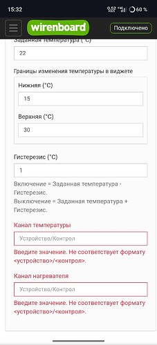

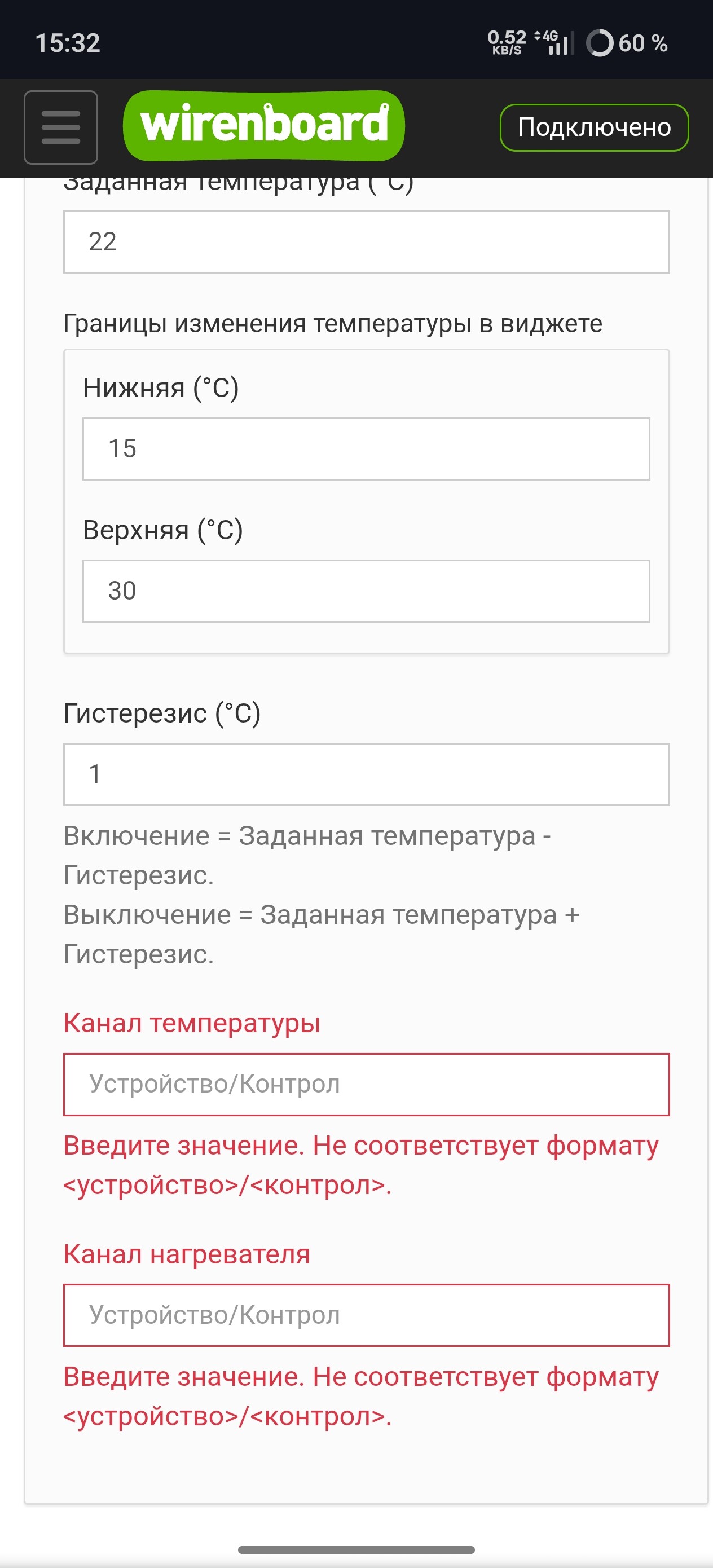

Наш сценарий виртуального термостата поддерживает пока только одноуровневую логику.

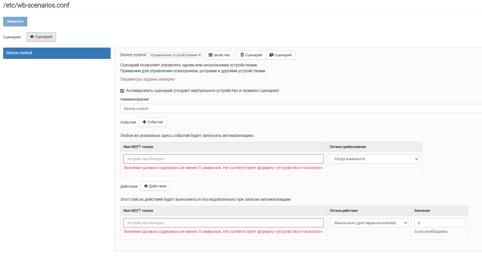

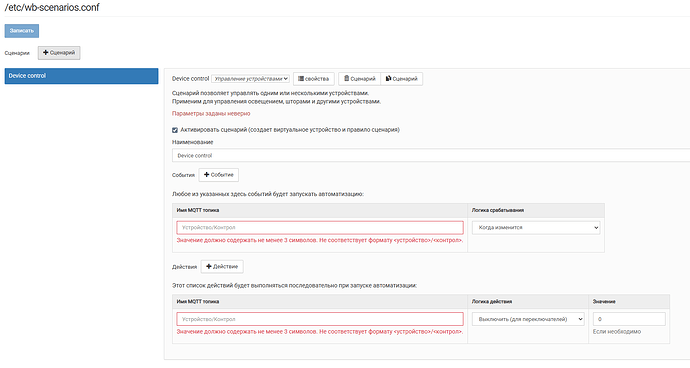

Попробуйте создать несколько термостатов + использовать сценарий управление устройствами
