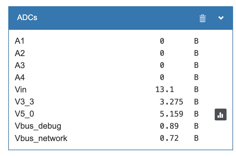

Предположу что и напряжение не показывает в “устройствах”?
Что-то показывает

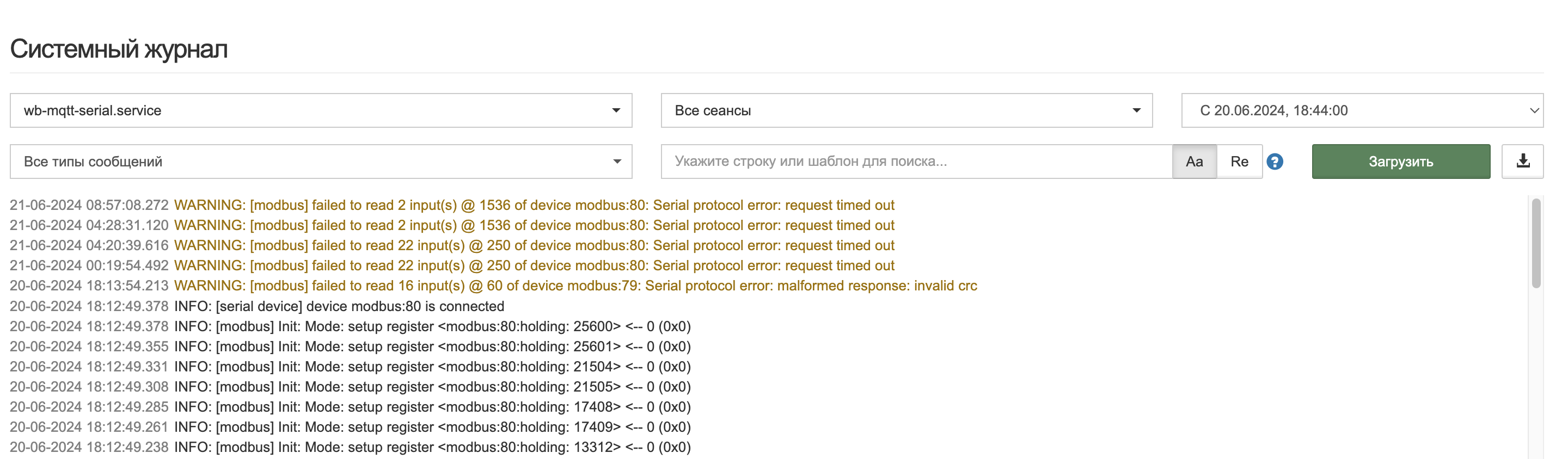

А это - исключительно аппаратный вопрос.
Путь единичного запроса такой:
Порт контроллера → устройство.
Если устройство получило удачно запрос (верный CRC) - то оно отвечает. Если что-то с запросом не так (несуществующий регистр но CRC верен) - ответит ошибкой. Если в пакете не совпадает CRC - то молчит.
Это как раз основная причина таймаутов, если устройство “правильное”. Наши - правильные.
А вот если устройство удачно получило запрос но его ответ получен контроллером с ошибкой - как раз и будет запись в лог “invalid CRC”/
Из скриншота понятно что устройство 80 не получало 4 раза а 69 - получило запрос удачно но его ответ испорчен.
