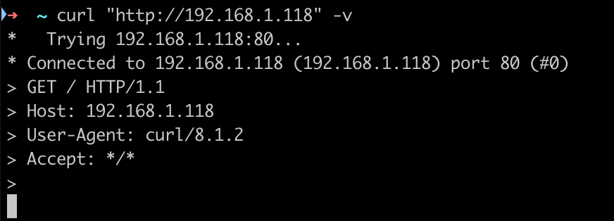

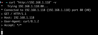

Сегодня снова не смог получить доступ к контроллеру через соединение по ethernet.
Внешне контроллер выглядит работающим:

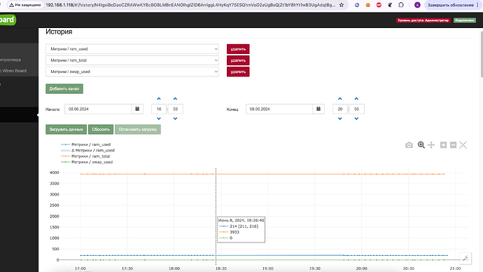

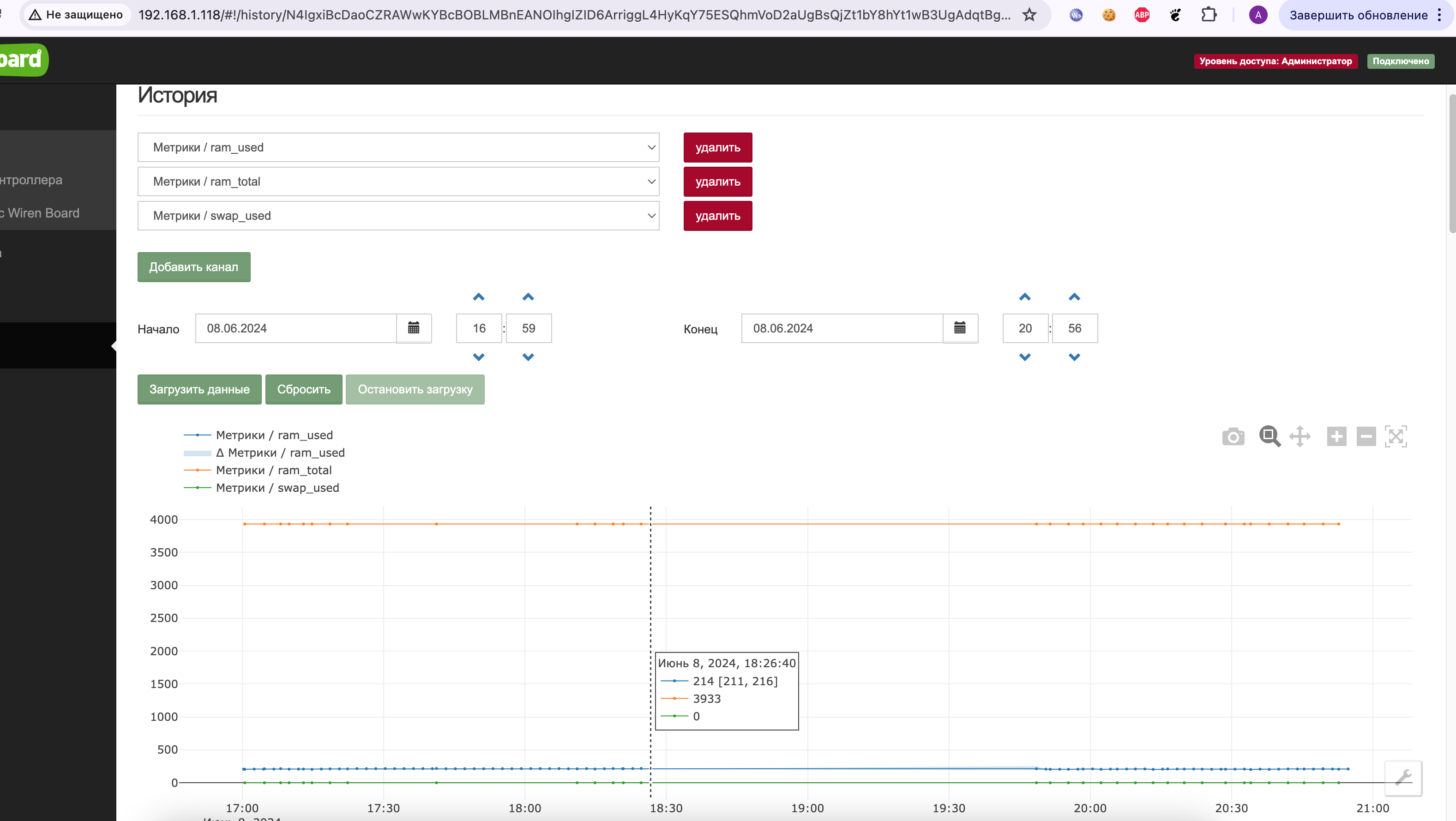

нет ли утечки памяти? проверьте по метрикам - не растет ли занятая RAM
Добрый день. Как видите перед самым зависанием не росла память. Откуда там взять ся оом мне непонятно, на контроллере не стоит никакой софт, кроме штатного.
