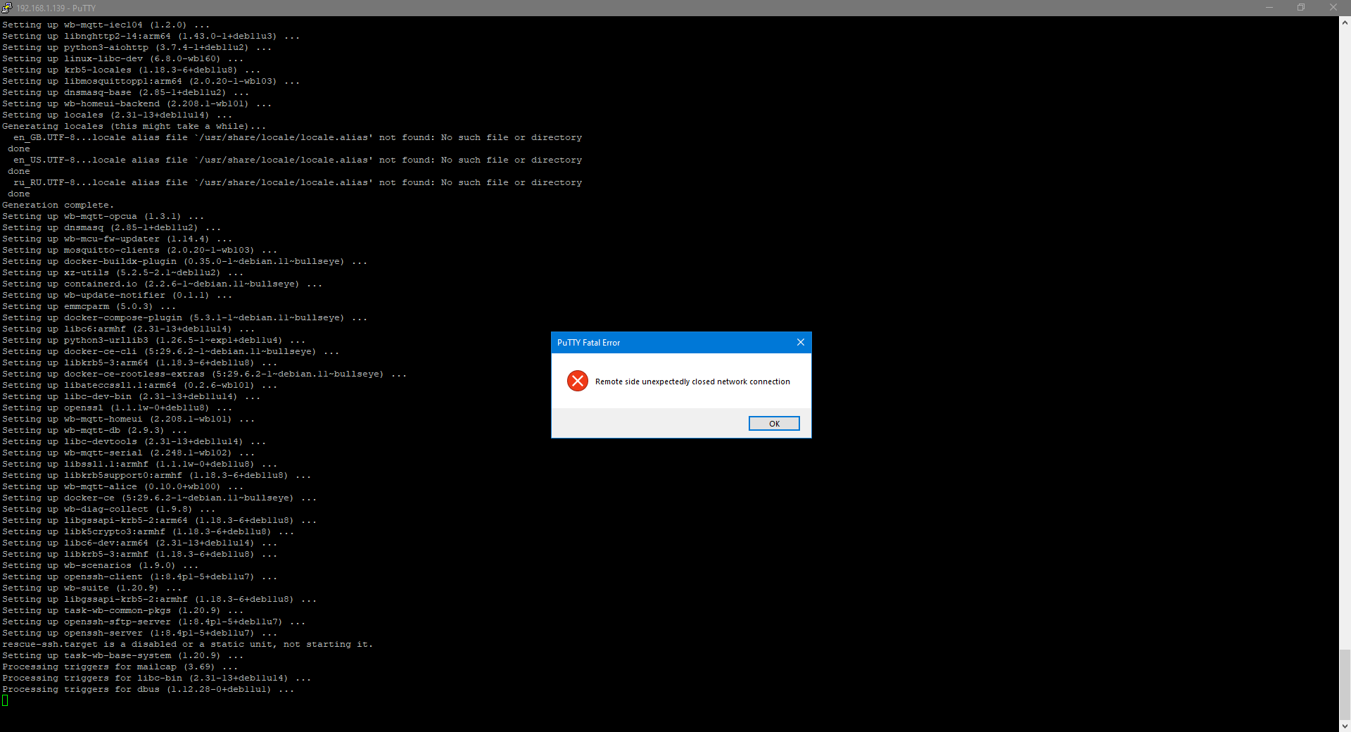

пытался обновится через веб интерфейс
так же пытался через ssh обновить командой apt update && apt upgrade && reboot
выдала ошибку, скрин приложу.

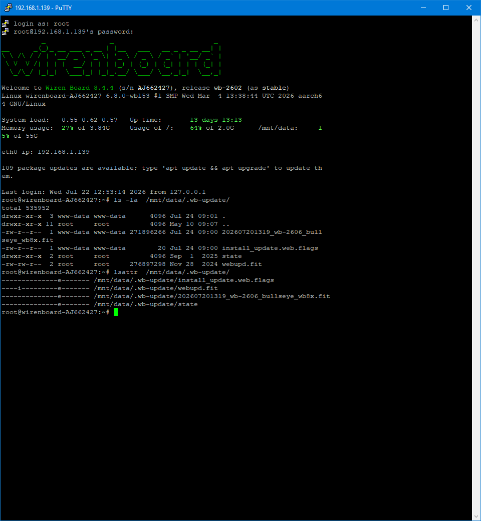

ls -la  /mnt/data/.wb-update/
lsattr  /mnt/data/.wb-update/
скрин на запросы команд тоже прикладываю

У вас уже стоит wb-2606 (в диаге /usr/lib/wb-release), значит обновление через apt прошло успешно, а ошибка на скрине следствие введенной команды reboot в конце (связь была разорвана, т.к. контроллер перезагрузился)
Чтоб убедиться в этом, можете посмотреть версия в Вебе или введите команду в терминале cat /usr/lib/wb-release
