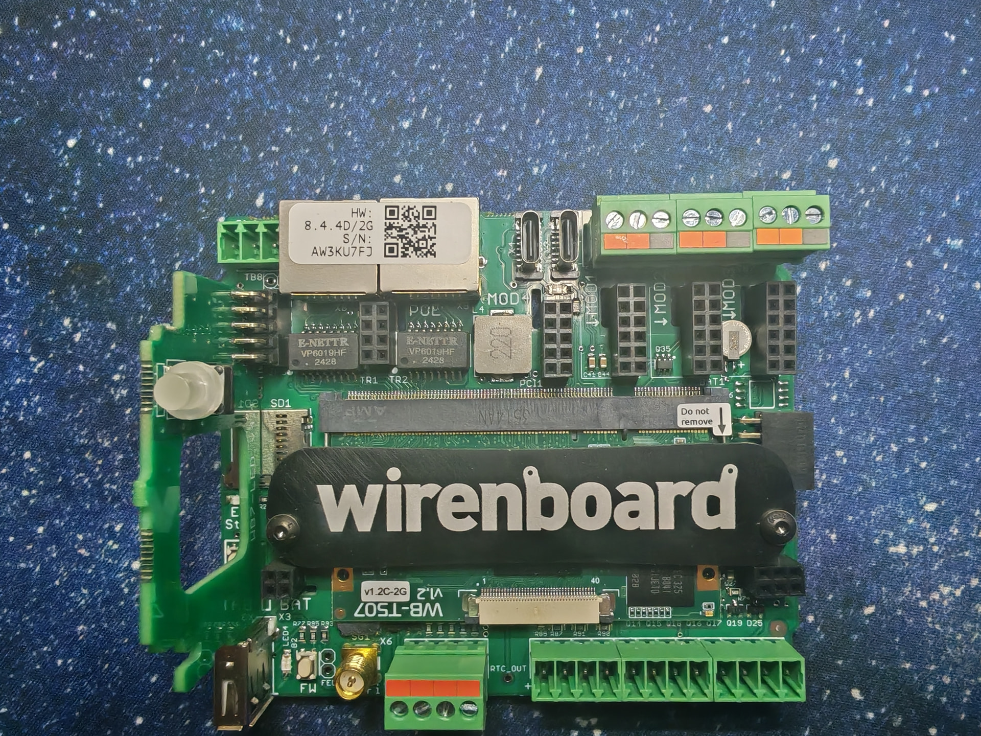

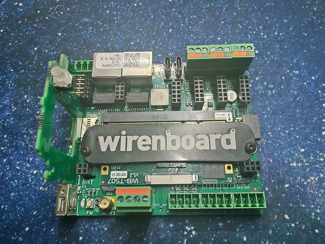

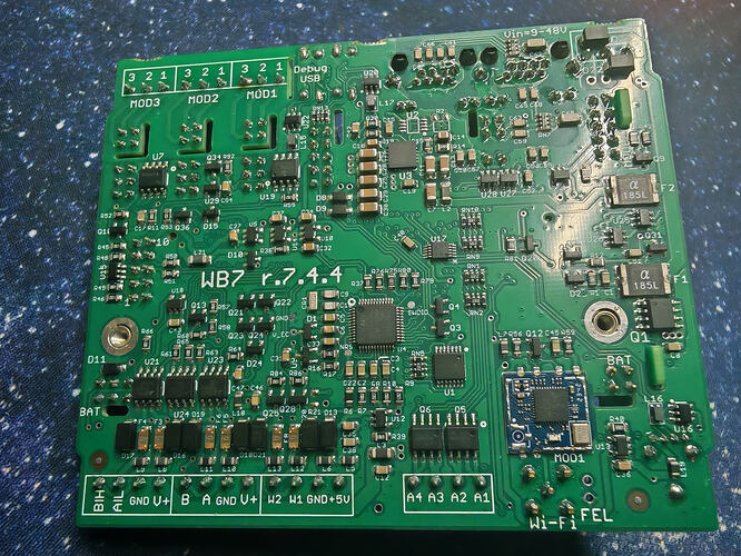

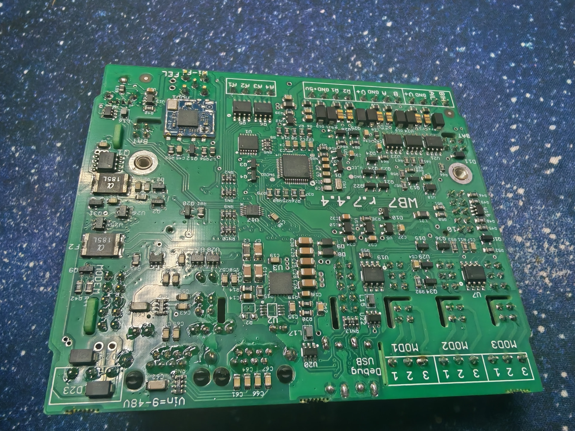

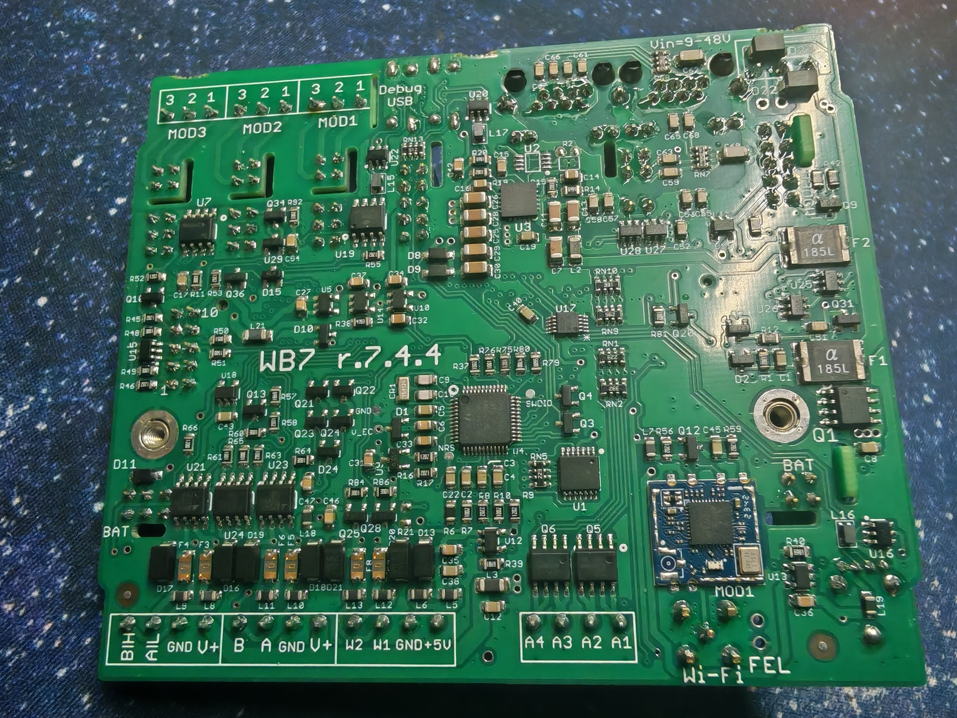

Пришлите фото платы контроллера с обеих сторон, серийный номер.
Фотографии если только вечером. Сейчас на объекте, контроллера нет под рукой. Но несколько раз вынимал плату из корпуса и явных признаков выгорания элеметов схемы нет.
заводской номер AW3KU7FJ
