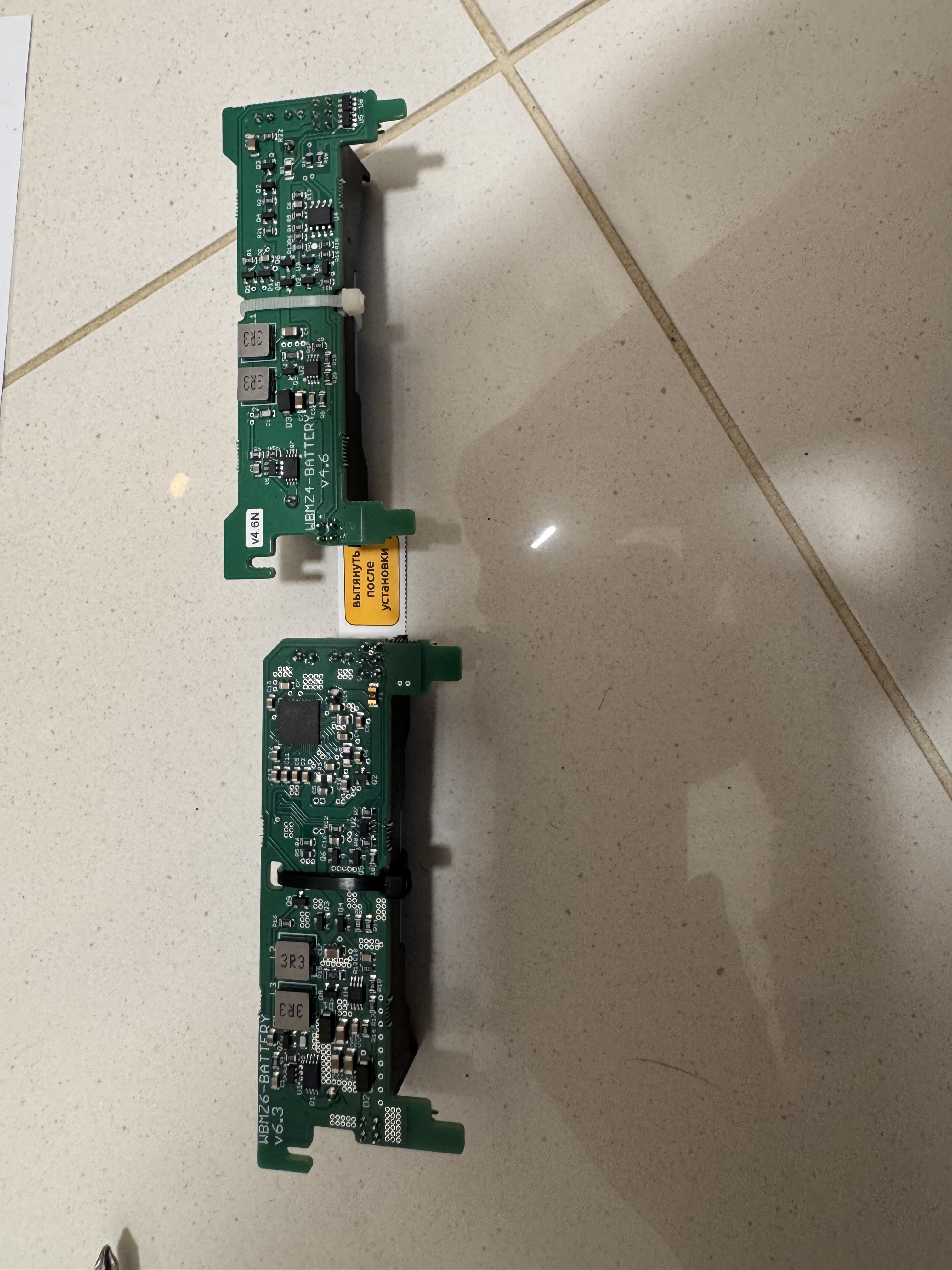

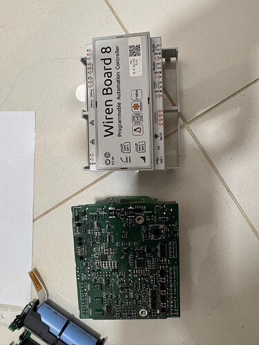

Помогите разобраться, какая все же версия контроллера у меня и какая батарейка для него подходит. На плате WB7.4.4, На корпусе Wiren Board 8 8.4.4 wbmz4 становится в пазы, но неправильно определяется, wbmz6 по пазам не совпадает. Спасибо!
По маркировке на корпусе у вас Wiren Board 8.4.4. Надпись WB7.4.4 на плате, судя по всему, относится к ревизии самой платы, а не к модели контроллера.
Для WB8.4 предназначен аккумуляторный модуль WBMZ5-BATTERY. Модуль WBMZ6-BATTERY рассчитан на WB8.5/8M, поэтому несовпадение пазов ожидаемо. WBMZ4-BATTERY предназначен для WB7 и с вашим WB8.4 несовместим, даже если механически устанавливается.

Не подключайте неподходящий модуль для проверки: различия не только механические, но и электрические.

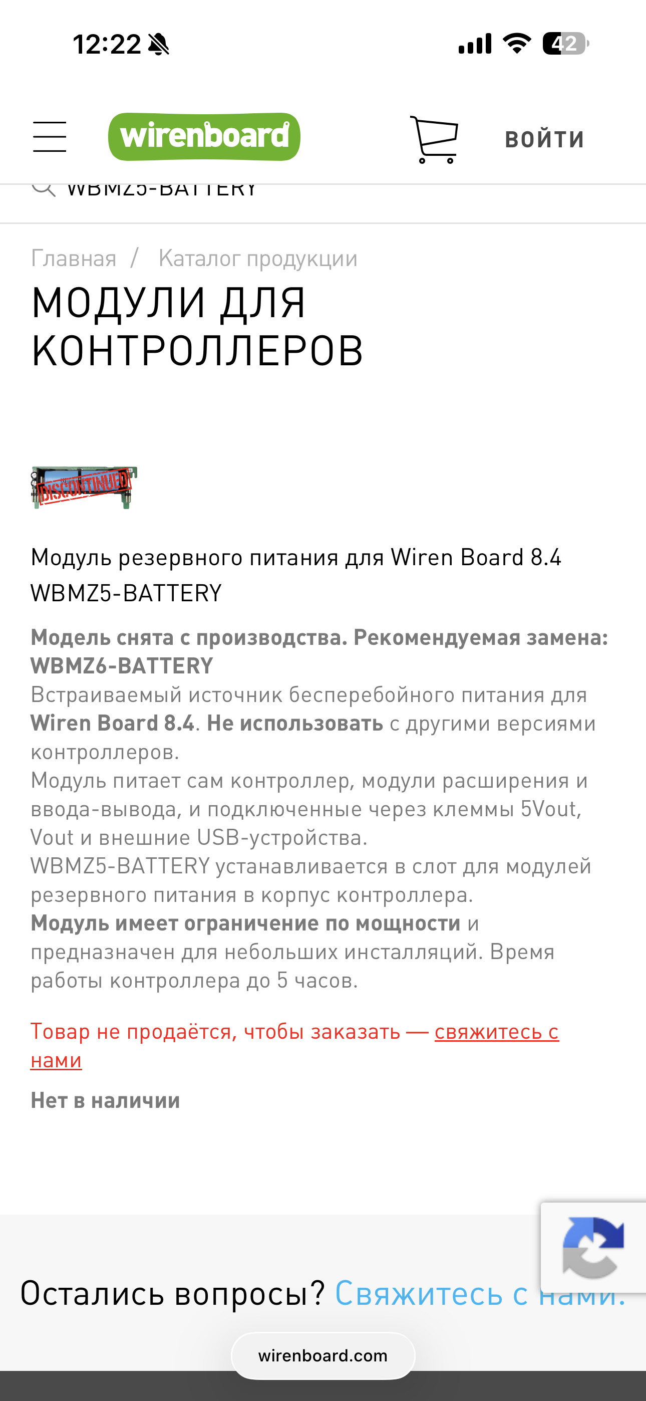

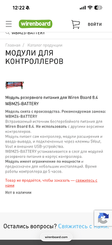

Я купил модуль WBMZ6-BATTERY опираясь вот на эти рекомендации. Что делать дальше?
У вас контроллер Wiren Board 8.4.4 – ориентируйтесь на маркировку на корпусе. Обозначение WB7.4.4 на плате не ошибка: Wiren Board 8.4 выпускается на базе платы Wiren Board 7.4 и отличается от неё процессорным модулем, поэтому на самой плате осталось старое обозначение.
Для Wiren Board 8.4 подходит только WBMZ5-BATTERY. Остальные модули не подойдут:
– WBMZ4-BATTERY предназначен для Wiren Board 7.x. Механически он встаёт в пазы, но питание в контроллере устроено иначе, поэтому и определяется он неверно. Включать контроллер с этим модулем нельзя.
– WBMZ6-BATTERY предназначен для Wiren Board 8.5 и новее, у этих контроллеров изменено посадочное место – отсюда несовпадение по пазам.
Совместимость указана на страницах модулей:
Про рекомендацию на сайте: там имеется в виду преемственность в линейке – WBMZ6-BATTERY пришёл на смену WBMZ5-BATTERY как актуальная модель для текущих контроллеров. Это не означает совместимости с WB8.4. Формулировка действительно вводит в заблуждение, передам коллегам, чтобы её уточнили.
