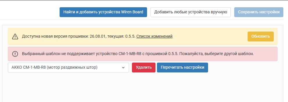

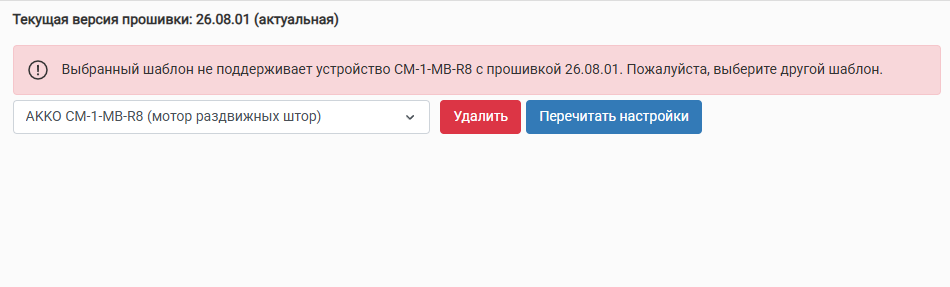

Здравствуйте. Cтолкнулся с проблемой при перечитывании кастомного шаблона, при добавлении устройства все нормально.
файл шаблона:
AKKO-WirenBoard-CM-1-MB-B.json (21,6 КБ)
прикрепил старую версию шаблона, но с новой результат такой же:

По сообщению на скриншоте проблема связана не с чтением регистров, а с проверкой совместимости шаблона: для текущей прошивки 26.08.01 шаблон не содержит подходящей версии fw устройства. Поэтому устройство удаётся добавить, но перечитывание настроек блокируется.
Проверьте, пожалуйста:
Версию релиза контроллера:
cat /etc/wirenboard-release
Версию wb-mqtt-serial:
dpkg-query -W wb-mqtt-serial
Фрагмент JSON-шаблона с полями device и fw либо приложите шаблон обычным файлом — в текущем сообщении его содержимое недоступно для проверки.
В документации Wiren Board точного описания структуры именно этого кастомного шаблона и совместимости AKKO CM-1-MB-R8 с прошивкой 26.08.01 не нашлось. Для ориентира по добавлению устройств см. WebUIAddDevice.
Здесь может понадобиться мнение инженера Wiren Board. Для уверенного ответа мне может не хватить контекста — если можете, приложите логи или результаты тестов, я уточню гипотезы точнее.
