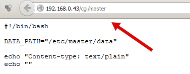

На устройстве, на сколько я понял, в качестве веб-сервера используется webfs. Я попытался расширить функционал веб-интерфейса за счёт собственного bash-скрипта, но никак не могу заставить его выполняться – всё время сервер мне выдаёт его содержимое вместо того, чтобы исполнять. В настройках webfsd.conf есть переменная web_cgipath:
как я её только не прописывал. и “cgi”, и “/var/www/cgi”, и с разной кобминацией слэшей в начале/в конце, но всё равно по ссылке /cgi/master (так называется bash-скрипт) мне выдаётся его содержимое:
у скрипта и у папки cgi стоят атрибуты запуска, из консоли он запускается и отрабатывает. В “фичах” webfs написано, что он поддерживает cgi для GET-запросов, но по всему интернету не могу найти пример рабочей конфигурации.
