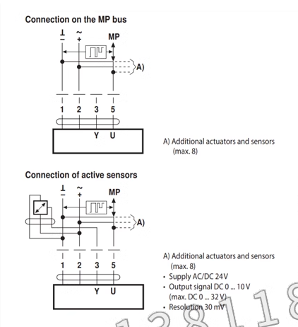

Добрый день! история такая, хочу чтобы приточно вытяжная система работала по нужным зонам, есть вот такое оборудование BELIMO NMV-D3-MOD, у него есть управление модбас, какой модуль мне нужен, помогите в решение данного вопроса

Но в приложенном вами описании фигурирует проприетарный протокол Belimo MP Bus.
Теоретически, для связи по протоколу Modbus RTU понадобится приобрести конвертер Belimo Gateway MP to Modbus RTU - UK24MOD от данного производителя.
Но обращаю ваше внимание, что оборудование BELIMO ранее не тестировалось с контроллерами Waren Board и гарантировать работу не могу.
