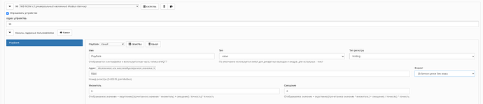

Нет, для воспроизведения первого банка - в 5500 записать 1. Для воспроизведения второго - записать в тот же регистр 2.
Включаем кастомные каналы
Добавляем канал
И получаем
Screenshot_20240503_120412
Спасибо большое, очень помогли. Очень сильно упростил.
