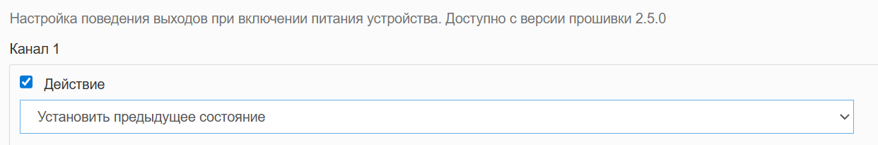

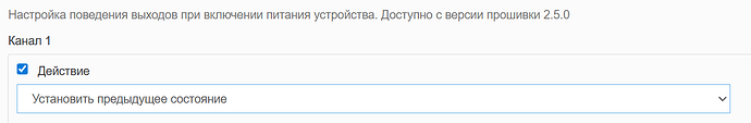

Запитайте WB-MAO4 и привод с одного блока питания - тогда при отключении питания привод, безусловно, двигаться не будет. А для того, чтобы после включения WB-MAO4 выставил на выходе то напряжение, которое было до отключения, сделайте так:
Спасибо за предложение, это один из рассматриваемых мной сценариев, и он действительно спасет в случае выхода из строя блока питания или при пропадании на блоке питания входного напряжения.
Если что-то произойдет с основным контроллером - тут у вас тоже механизм есть (аварийный режим) - там тоже можно выставить “ничего не делать”… положение сервопривода останется неизменным.
