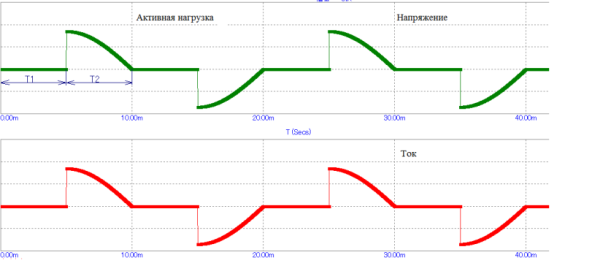

Это не лучший выбор (хотя и возможный). Симисторные регуляторы портят форму синусоиды, внося в нее искажения.

Искажения формы синусоиды - будут, это неизбежно.
Собственно их величина больше зависит от сопротивления сети, питающей сети.
На современную электронику влияния оказывать не должны, в общем, но вот если используется высококлассное аудиооборудование - то услышать помеху будет можно.
Для уменьшения уровня искажений (больше для сглаживания резких фронтов) можно использовать не голое реле а уже регулятор, в котором сразу присутствуют фильтры.
Но они кратно дороже.
