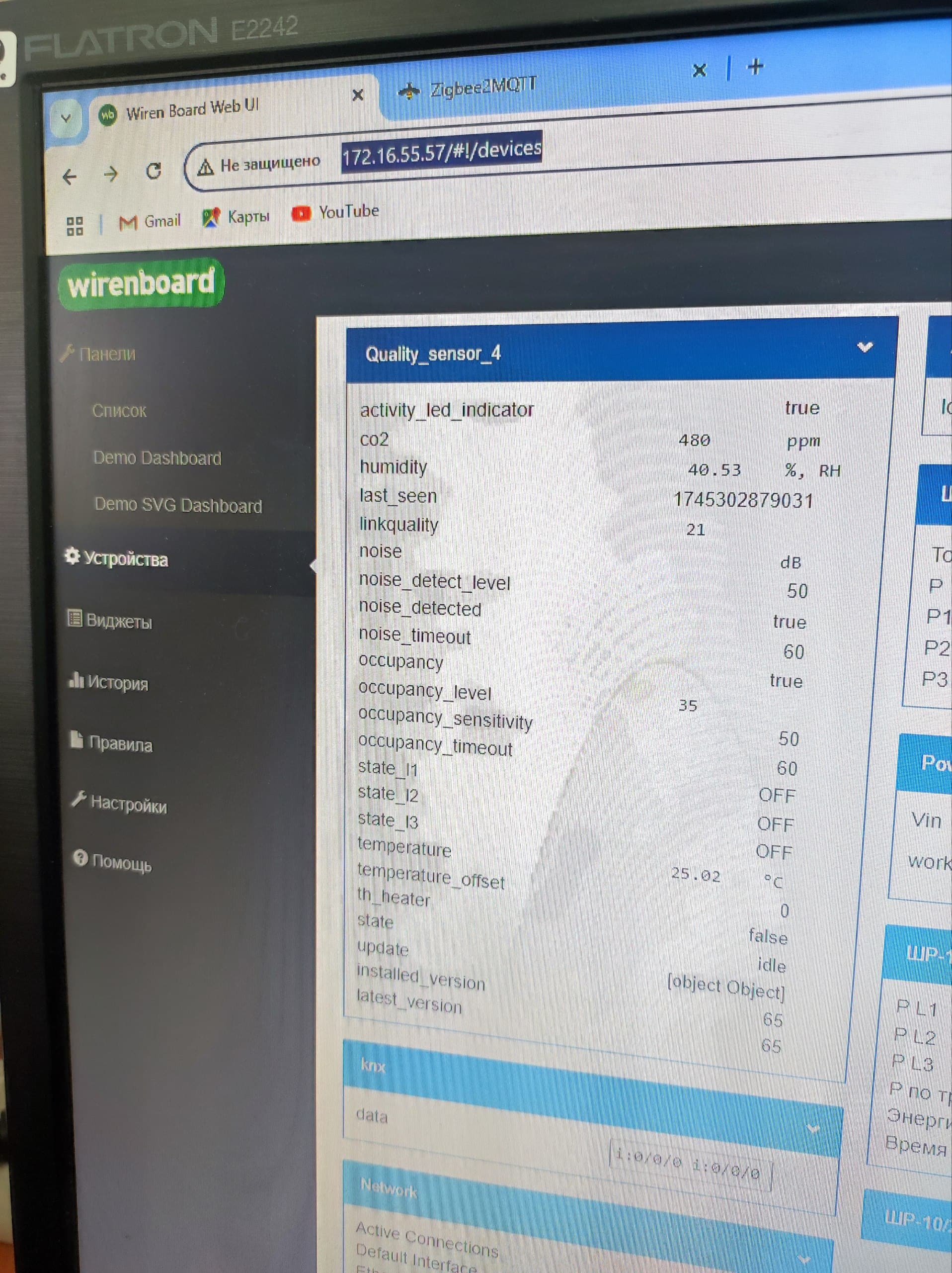

Проблема в следующем.
Подключили устройство Zigbee к , Wirenboard 7.

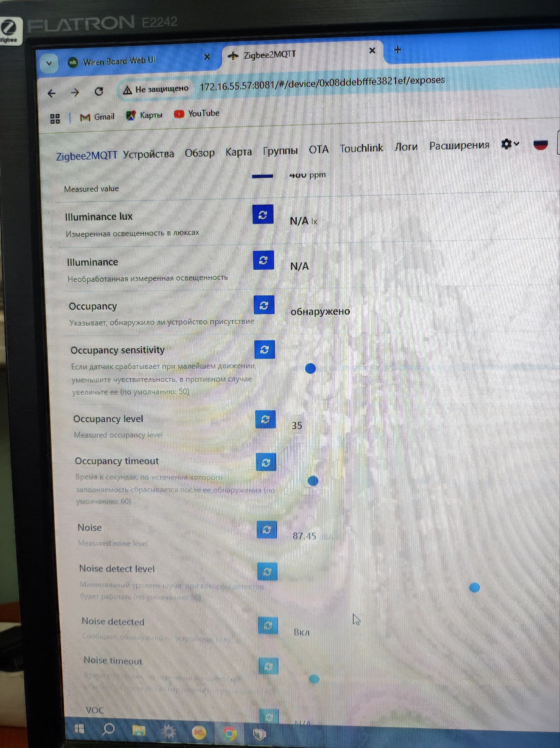

В веб интерфейсе zigbee уровень шума отображается, а во вкладке устройства среди всех параметров не отображается уровень шума. Параметр есть а значения нет.

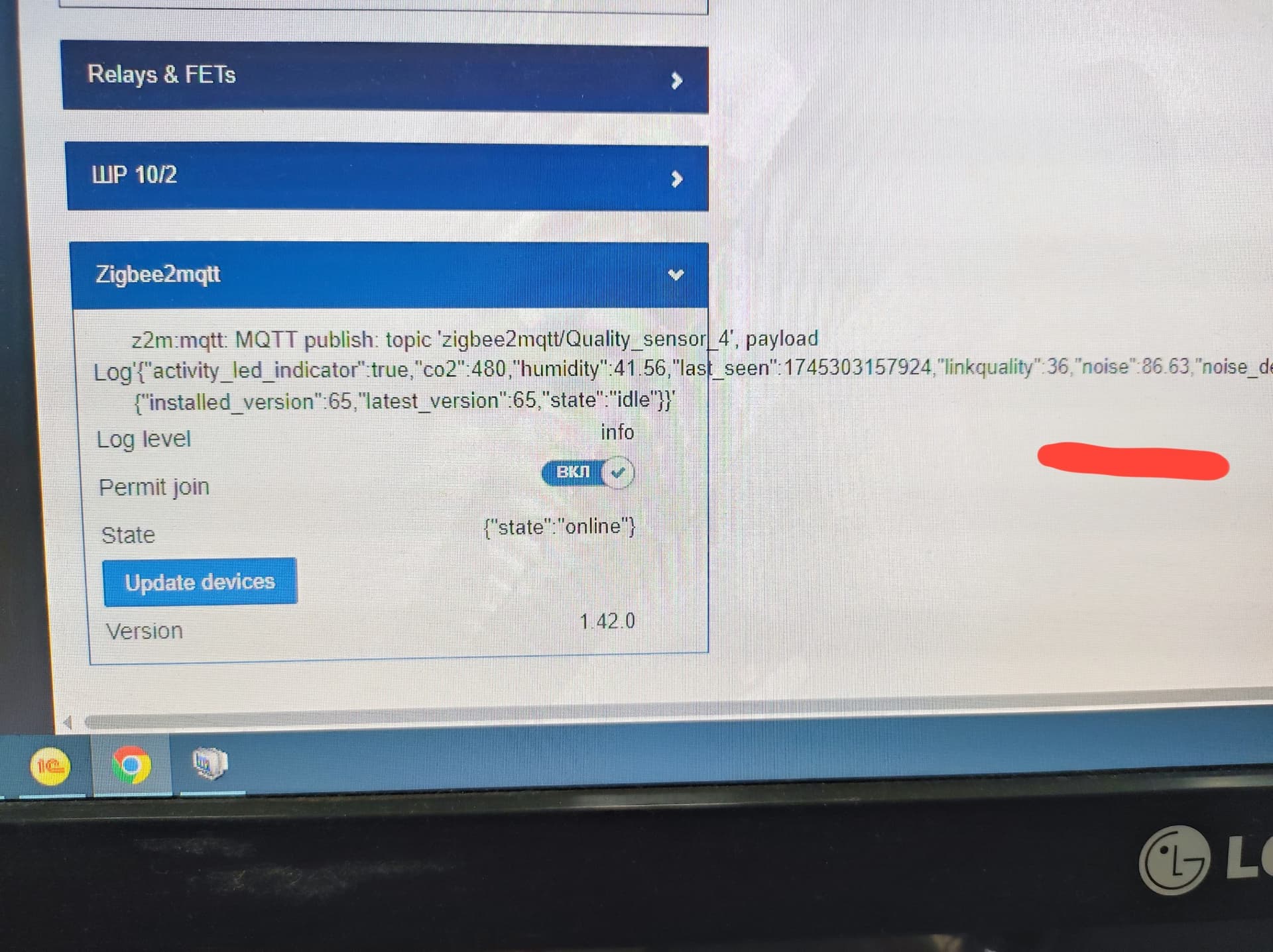

Причем в zigbee mqtt нормально отображается значение уровня шума.
Получается значение уровня шума везде есть, а на устройствах WB нет.
Как это исправить?
Установили, пока, 2 датчика на 1 всё нормально на другом вот так вот.

  1. Оба датчика настроены одинаково.
  2. Прошивки контроллера и датчика актуальны. (Как минимум такие же как
    на других WB на котором все работает)

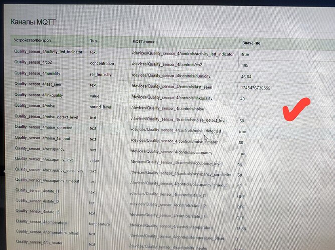

  3. Данные приходят с датчика на WB, но не доходят до панели в
    устройствах, это видно на отправленных фото.
До канала MQTT не доходят показания.
В веб интерфейсе zigbee данные есть. А в mqtt на WB их нет.
