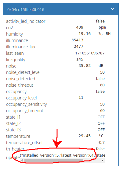

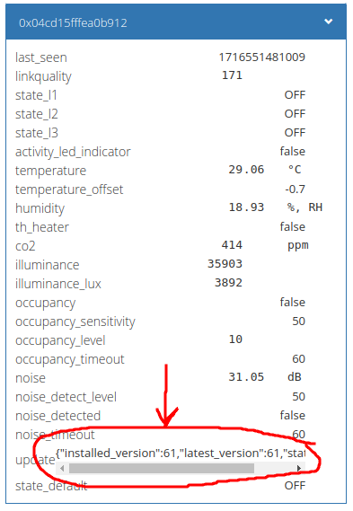

Уточните, пожалуйста, данную информацию. Интересует, в частности, обновляли ли вы самостоятельно прошивку датчика или прошивку модуля zigbee?
Также для полноты информации необходима версия zigbee2mqtt, с которой вы используете датчики в системе.
Если у вас версия прошивки модуля zigbee 5 версии, то обязательно необходимо обновиться до 61 версии.
Посмотреть версию можно через интерфейс как указано выше.
Сообщите о результате.
Убедиться, что модуль обновлен можно также через веб-интерфейс:
5 версия
пт, 24 мая 2024 г., 19:03 Михаил через Wiren Board Support <info@wirenboard.com>:
Обновите, пожалуйста, до 61й версии средствами zigbee2mqtt. WB-MSW-ZIGBEE v.4: Errata — Wiren Board
Обновите, пожалуйста, датчик до 62 версии. WB-MSW-ZIGBEE v.4: Errata — Wiren Board.
Если возникнут сложности, сообщите, постараюсь помочь.
