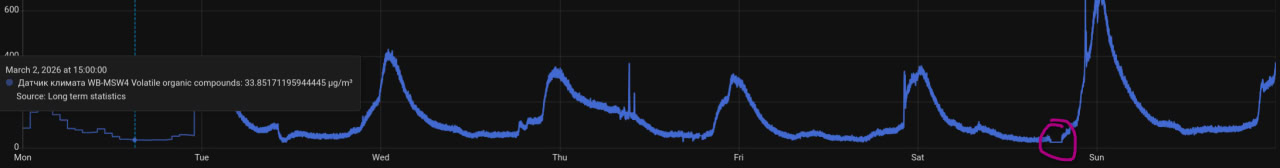

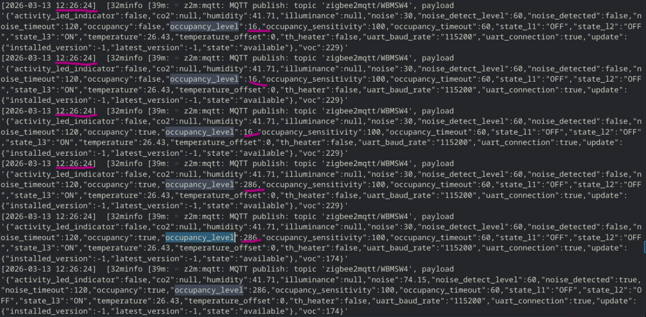

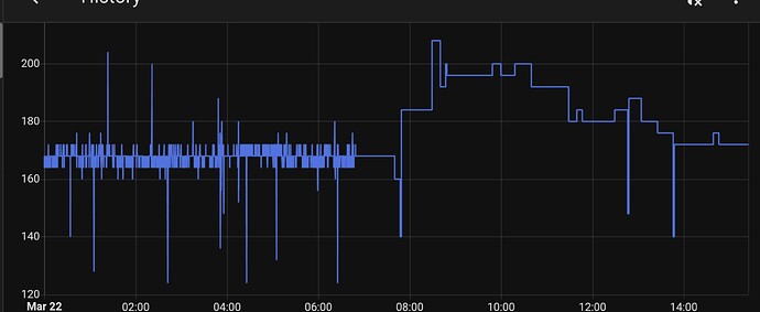

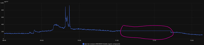

Переодически датчик не реагирует на джвижение (так же другие параметры, например VOC, не обновляются). Если включить баззер, то датчик “просыпается” и регистрирует движение + передаёт данные других сенсоров.
Это происходит примерно раз в неделю (когда я замечаю), возможно и чаще. Не знаю выходит ли он сам из “зависания” или нет.

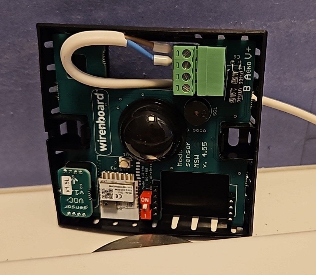

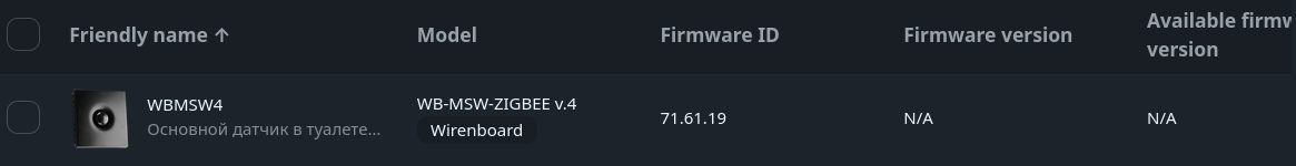

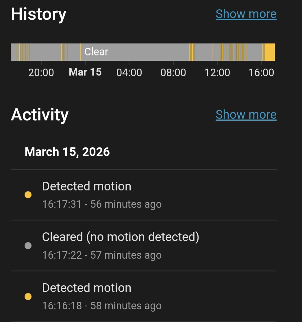

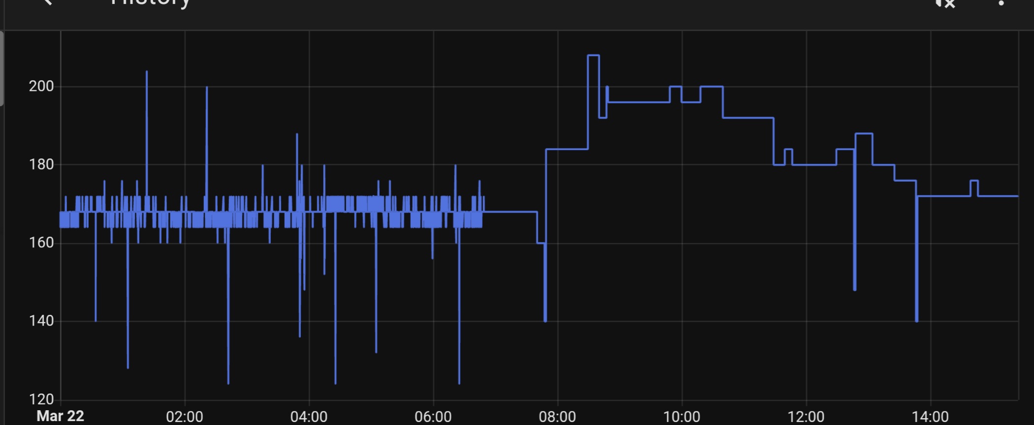

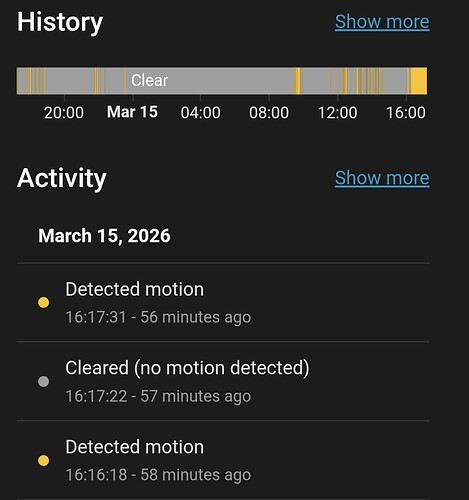

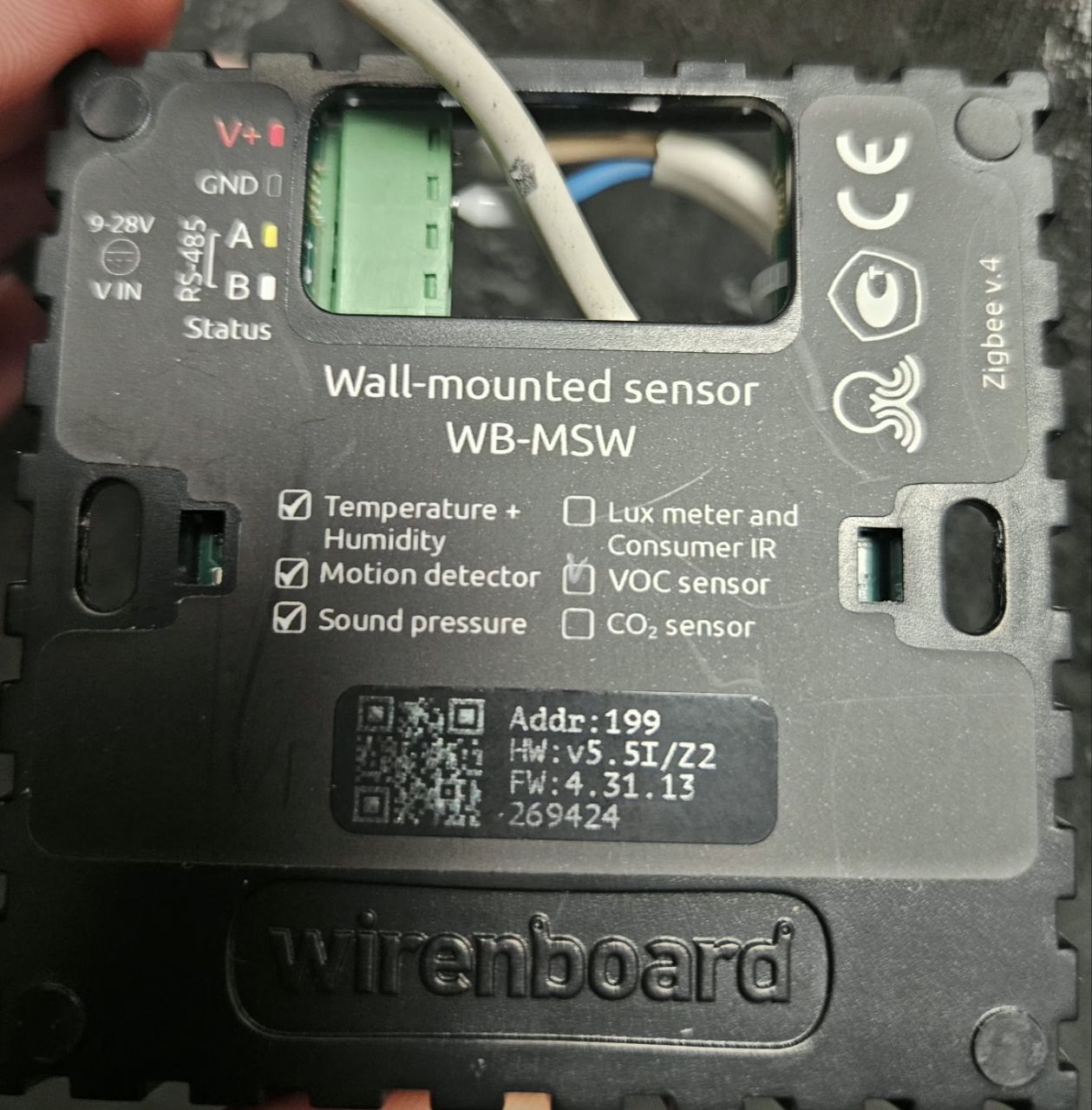

На изображениях: 1. логи где видно что датчик не регистрировал движение и после активации баззера передал данные по движению. 2. фото платы. 3-4. В истории сенсора VOC видны периоды когда датчик “завис” и не передовал показания.

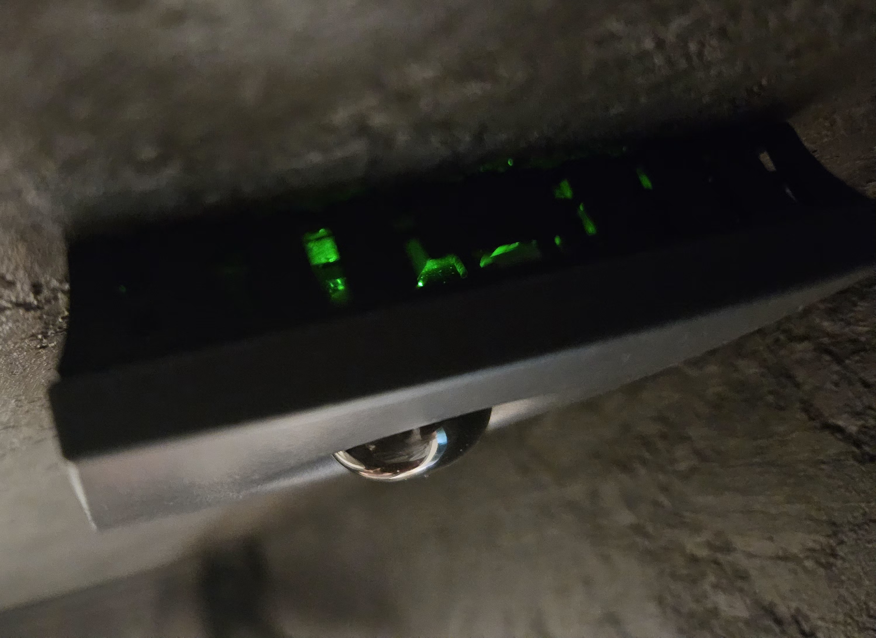

Словил ещё одно зависание, интересно оно тем что датчик завис в состоянии “обнаружено движение” и так висел час, в этот раз оживил его выкл/вкл диода.
Когда датчик зависает - диод горит, не мигает.

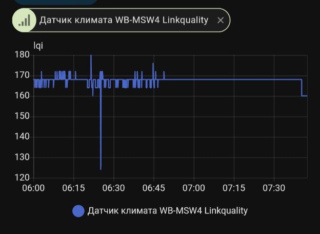

Для начала давайте посмотрим на график linkquality датчика за этот же период, что и на скринах.

По фото вижу, что зависает именно “Activity led”. Это важное замечание.
я этот параметр в Home Assistant не передавал, так что истории по нему нет. Могу предположить что в момент зависания висит вместе со всем остальным.

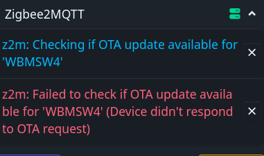

с этим есть проблема - чтобы я не делал, датчик не хочет обновляться, даже не отвечает на предмет наличия новой прошивки. пробовал переспаривать (нажимал кнопку на корпусе). При этом, когда изначально добавлял его (в прошлом году), он обновил прошивку через z2m.
Первое, что думается - все ли хорошо с интернетом, т.к. он вроде проверяет есть ли в репо обновление.
Я бы еще попробовал локально обновиться: в нашей доке описано. Прошивку брать здесь.
да, иначе другие устройства не обновлялись бы.
Проблема не в файле, а в том что устройство не отвечает на команды обновления, ни автоматически ни вручную. Тоесть если вручную дать ему файл для обновления - всё равно ничего не произойдёт.
Пришлите пожалуйста серийный номер (фото задней крышки) датчика.

- серийный номер устройства 269424 а также комплектацию (установленные сенсоры)
