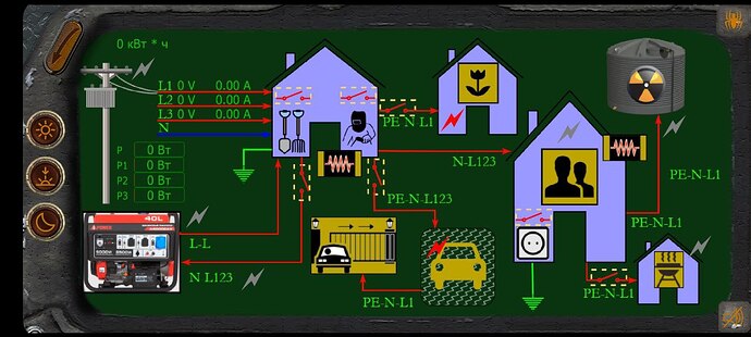

если иметь вкус к UX дизайну, терпение и желание - можно делать прикольные интерфейсные приложения. в целом много интеграций есть. шикарно работает с rstp потоком видео.
из личного у меня хватило только желания :slight_smile: - поэтому приложение получилось кривое. буквально на каждой вкладке кнопки пляшут :disguised_face:
Можно делать веселые интерфейсы :slight_smile:
