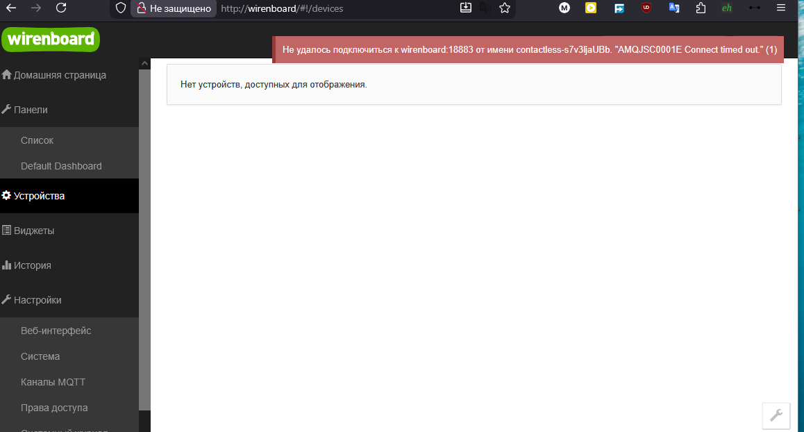

Последние измения изменения в конфигурации проводились очень давно. Контроллер работал исправно. Несколько дней назад обнаружил что даные с WB-MAP3E перестали поступать в Home Assistant. При входе на веб интрфейс wirenboard ошибка не удалось подключиться
diag_AA3TJDW2_2026-01-02-12.53.05.zip (120,5 КБ)
Судя по описанному поведению, проблема связана с локальным брокером — сервис не запускается, что блокирует обмен данными.
Проверьте статус брокера MQTT Выполните команду, чтобы увидеть текущее состояние и ошибки при запуске:
systemctl status mosquitto
Перезапустите брокер и драйвер Если сервис не активен, попробуйте перезапустить брокер.
systemctl restart mosquitto
systemctl restart wb-mqtt-serial

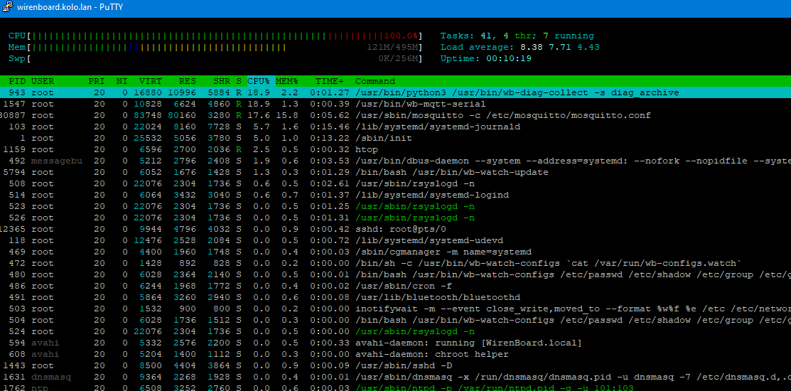

Подскажите, пожалуйста, выполняли ли вы перезагрузку контроллера для восстановления работы?
Также прошу прислать вывод следующей команды:
journalctl -u mosquitto.service -n 50
В нем должна содержаться информация о причинах сбоя в работе сервиса брокера.

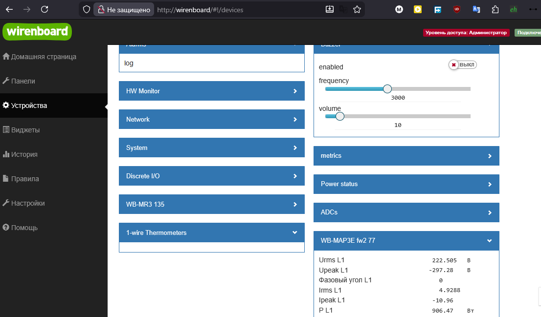

rx6lcr
02.Январь.2026 13:13:01
9
Помогло

Да верно, возможно крайнее отключение электро питания. После перезагрузки сейчас все востанвилось. Благодарю за поддержку!!! Хорошего настроения и здоровья в наступившем году. С уважением Дмитрий.
