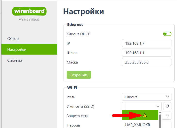

Здравствуйте, что означает восклицательный знак у SSID подключенной WiFi сети в выпадающем списке. На других устройствах такого значка нет
По скриншоту это похоже на предупреждающий значок у сети Wi‑Fi в списке SSID: обычно он означает, что точка доступа видна, но с ней есть ограничение или несоответствие по параметрам подключения — например, неподходящая защита, проблемы с качеством сигнала или сеть доступна, но подключение к ней не удалось нормально определить.

Добрый день, на других устройствах не видел такого значка, правда на них поставил новую версию прошивки. На данном не получается прошить. Было подозрение, что низкий уровень сигнала WiFi (79-83dBi), на других 63-73dBi
Уточняю у разработчиков про значок.
По поводу не возможности прошить, прошу создать отдельную тему с описанием проблемы.
Так же прошу уточнить, есть ли проблемы при работе устройства если настроить его в данном состоянии ?
По информации от разработчиков, этот значок появляется в ситуации, когда при первом сканировании точка доступа была доступна, но к моменту её выбора она уже стала недоступна.
