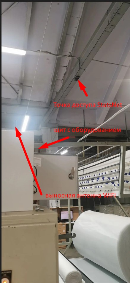

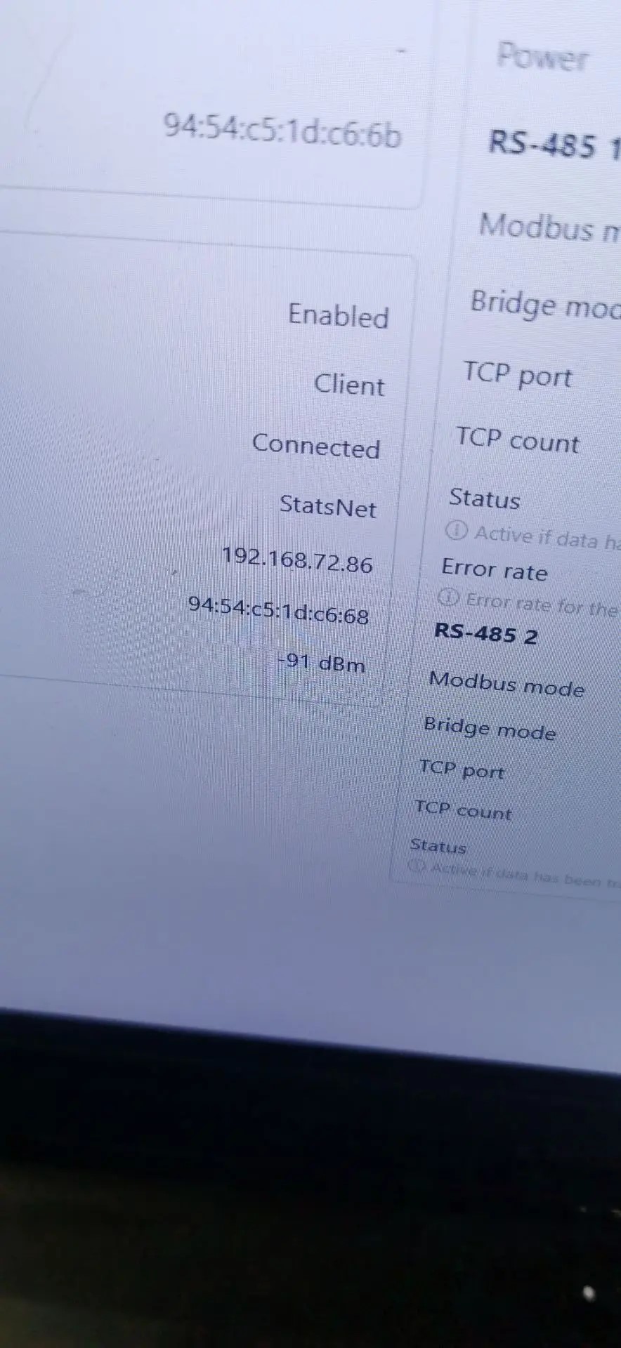

Здравствуйте! Есть вопрос по работе WiFi на преобразователе MGE v3. Ситуация в следующем, щит с оборудованием расположен в непосредственной близости от точки доступа сети WiFi (фото прилагаю, так же сделал видео работы светодиода статуса), но в веб интерфейсе RSSI имеет значение -91dBm (данное значение с антенной в комплекте, с выносной антенной уровень в районе (-88) - (-91)dBm)

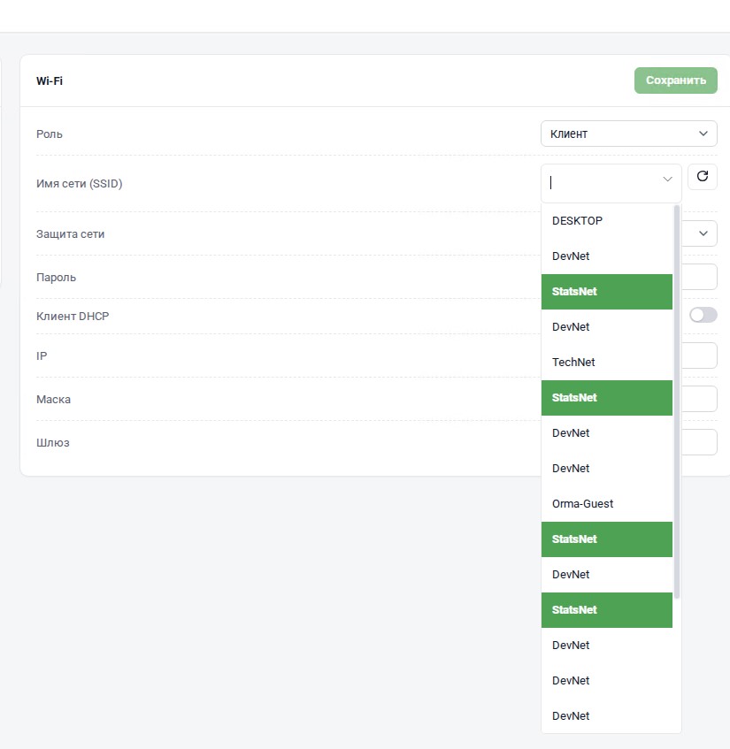

Преобразователь MGE v3 подключен к wifi-сети StatsNet, которая развернута несколькими точками. Возникает вопрос, как узнать к какой именно точке доступа подключился преобразователь mge? Можно ли вывести mac-адрес подключенной точки доступа в вебинтерфейсе? Можно ли сделать возможность подключения к конкретной точке доступа? Фото точек доступа прилагаю
Как видно по фото, определить к какой именно точке доступа подключен преобразователь не возможно, подсвечены все точки с названием подключения
Из коробки на данный момент со стороны WB-MGE посмотреть, к какой точке подключён шлюз, нельзя.
Чтобы определить, к какой точке подключено устройство, можно посмотреть, на каком порту виден MAC-адрес шлюза со стороны сетевого оборудования — практически всё управляемое оборудование умеет показывать, что и на каком порту подключено.
Передам разработчикам пожелание добавить возможность просмотра информации о том, к какой точке подключён шлюз.
Добрый день, да со стороны сетевого оборудования видно к какому именно подключен шлюз, вылезла еще интересная особенность, модуль WB-MGE не выбирает для подключения точку доступа с наилучшим качеством сигнала автоматически, может подключиться и к точке с плохими параметрами уровня сигнала, после перезагрузки останется на ней же, приходится ручками прописывать запрет на подключение к дальним точкам доступа
