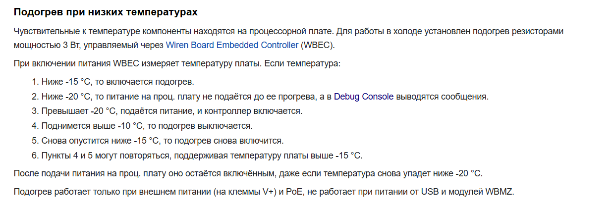

Реально организовать включение стороннего элемента подогрева при подаче питания на Wirenboard, до включения его системы по средствам WBEC?
Какой сторонний элемент подогрева вы имеете ввиду? И зачем для этого задействовать именно ЕС?

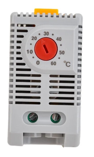

Планируется использовать нагревательный элемент на дин-рейку, и термостат как на фото.
Представим что на улице температура -30, при подаче питания на щит, у WB включается защита и свой подогрев, параллельно этому включается внешний нагревательный элемент.
Этого будет достаточно для нормальной и долговечной работы системы?
Сложно ответить, подобных испытаний мы не проводили.
Контроллер и так рассчитан на запуск в отрицательную температуру.
Тут главное - бокс, в котором он размещен без влаги (снега), которая при нагреве растает а потом осядет.
Для примера: Автоматизация инженерных систем Антарктической экспедиции - Wiren Board
