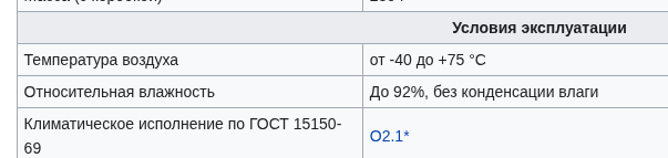

-40 - это температура описанная как нижняя для эксплуатации
Если температура ниже - то контроллер сначала включит подогреватель и потом запустится.
