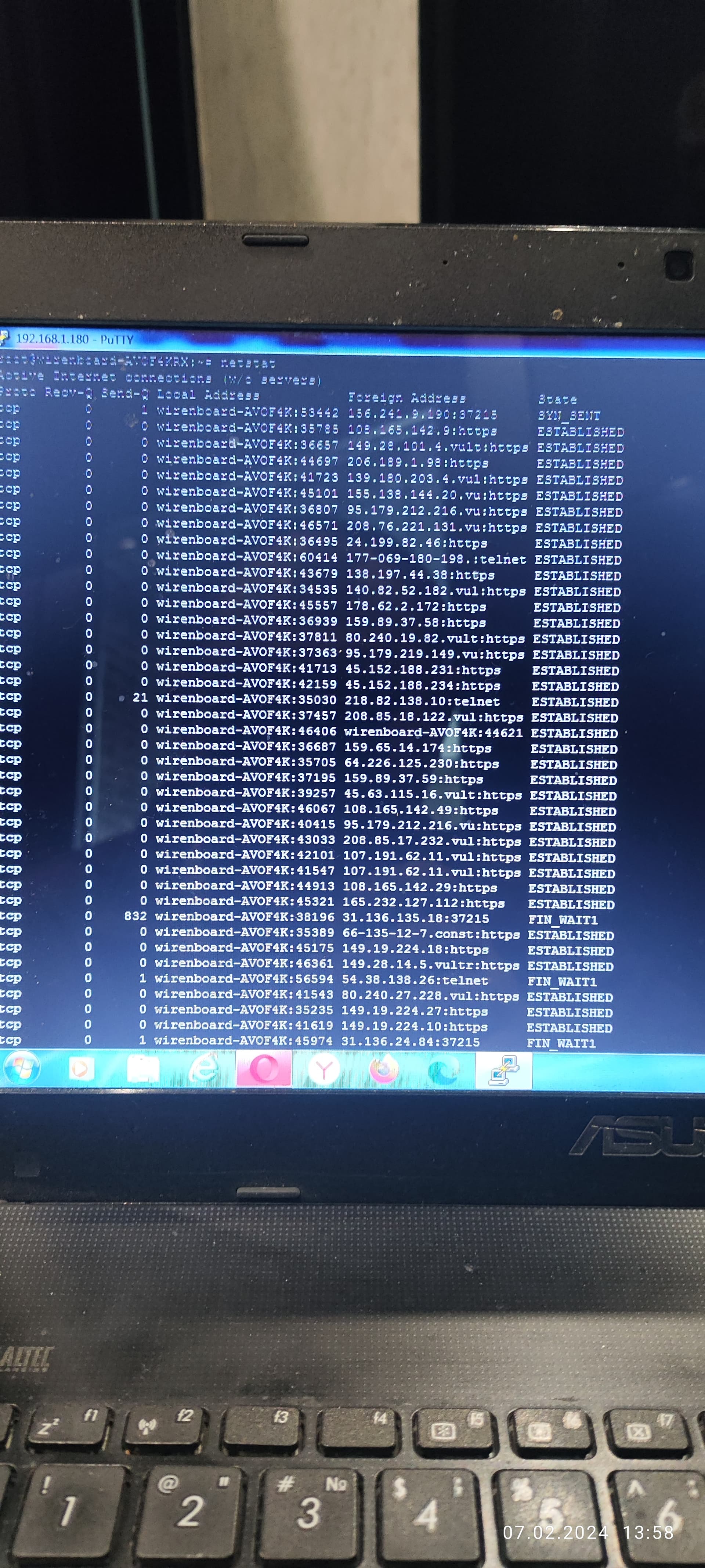

Как я понимаю скриншот с роутера. При этом контроллер - 1.180
А как на контроллер попадают пакеты с dport 23?

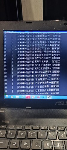

Ну и - покажите netstat с контроллера, интересно.
Да контроллер 1.180
По картинке совершенно непонятно кто инициатор.
