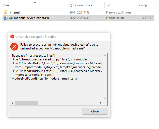

Именно утилиту wb не удалось скачать
Можете выслать архив, в котором содержится exe файл. По ссылке на Гит не удается найти
вт, 30 апр. 2024 г., 10:27 Александр через Wiren Board Support <info@wirenboard.com>:
Вот можете скачать актуальный релиз по ссылке — https://github.com/wirenboard/wb-modbus-device-editor/releases/download/v1.2.2/wb-modbus-device-editor-windows.zip

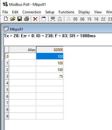

Регистр 4000, выставлен - 0
2001,2002,2003,2004 - изменяю от 0 до 100, но нет реакции

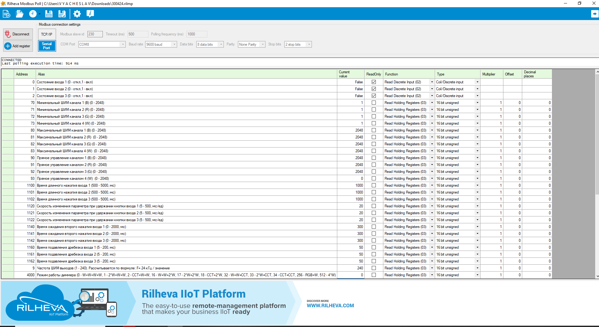

Приложил конфигурацию, как и что выставлено
вт, 30 апр. 2024 г. в 16:28, Vyacheslav Lapshin <krollcbas@gmail.com>:
300424.rilmp (15.7 KB)
Попробуйте запустить с локального диска.
Ну и состояние выходов ещё необходимо перевести во включенное состояние. Согласно карте регистров необходимо записать 1 в 0-3 coil регистры.
