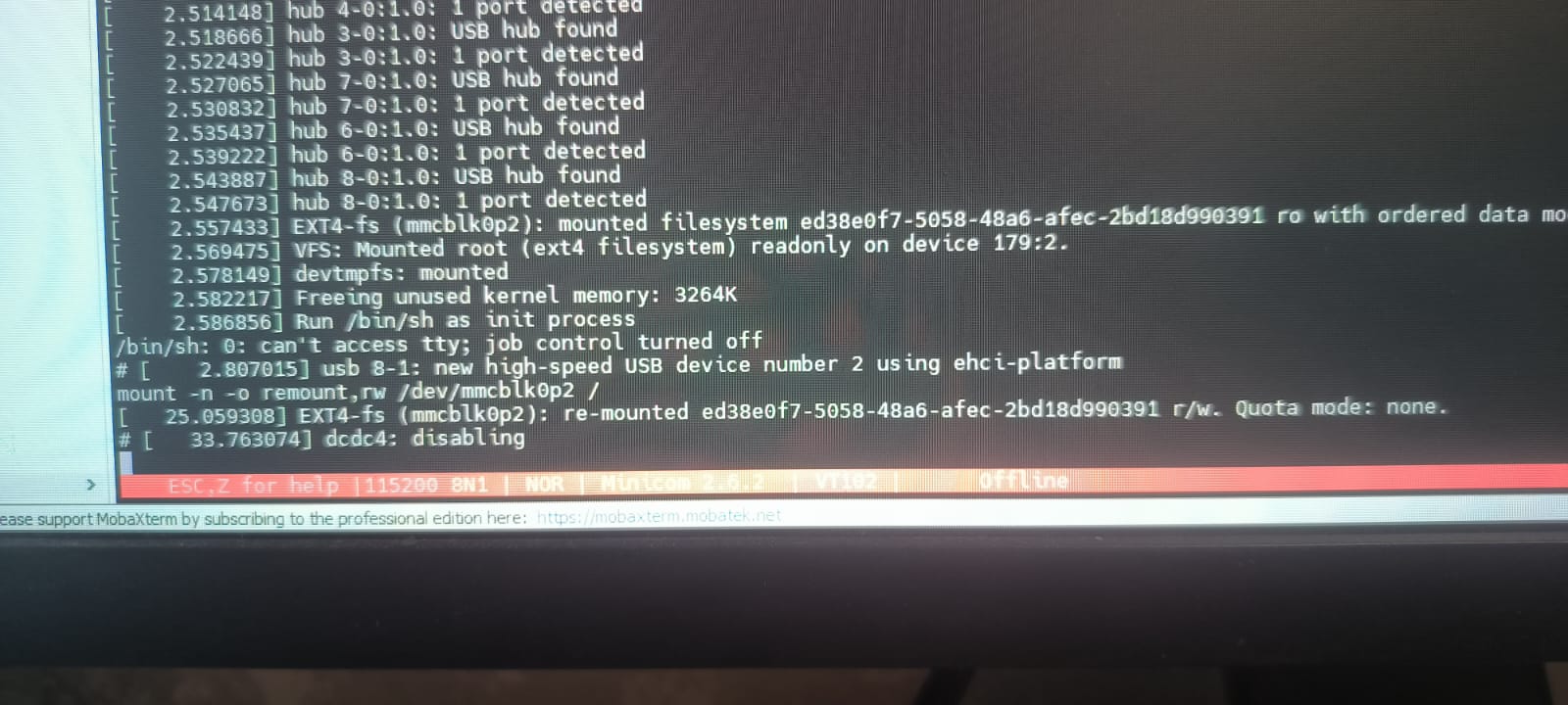

Доброе утро,WB 8.5 при вводе команды mount -n -o remount,rw /dev/mmcblk0p2 / выводит ответ (ответ не совпадает и инструкцией)
см.фото,подскажите что делать ?

Добрый,после команды с инструкции,под номером 5 вот она (mount -n -o remount,rw /dev/mmcblk0p2 /) если все гуд,ответ должен быть таким (EXT4-fs (mmcblk0p2): re-mounted. Opts: (null) у меня ответ от системы другой -предпоследняя строчка на фото
Так, а чем вывод отличается от ожидаемого?
То есть вы смонтировали раздел - он смонтировался.
“Инструкция” - это просто памятка, для того чтобы специалист вспомнил порядок действий.
Вывод, конечно, может отличаться в зависимости от версии ПО, от версии контроллера. Но совершенно необходимо понимать смысл каждой выполняемой команды.
Посыл понял спасибо))) Ну если я был бы спецом,то и не обращался бы в службу поддержки.Пароль поменял.
