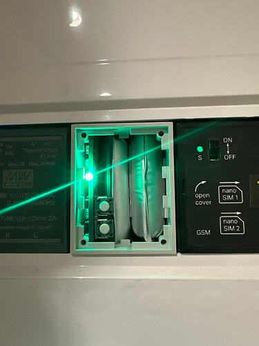

Вздулся аккумулятор в WB-UPS v.2
Вздулся аккумулятор в WB UPS v.2.
Подскажите, есть ли какая-то гарантия на данное устройство ?
Какие возможны варианты решения проблемы дабы исключить ее повторного повторения: исключить ups из цепочки, заменить на новый ups и тд ?

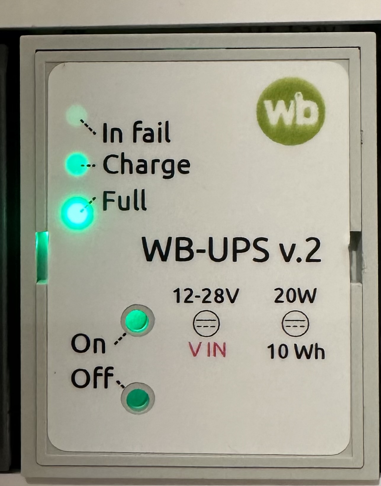

Сообщите, пожалуйста, какая совокупная мощность потребителей, подключенных к WB-UPS v.2?
UPS питает контроллер и модуль протечки ( 2 Нептуна и 6 датчиков).
Точную цифру назвать не могу, тк не особо в этом разбираюсь.

Такое случается при превышении разрешенной мощности.
Если это случается не в первый раз, то высоковероятно превышение мощности.
Если не затруднит, прошу отправить мне номер партии (он указан на маленькой наклейке с правой стороны корпуса).
Мы бесплатно отправим вам новое оборудование. Курьер привезёт новое оборудование, у которого данный дефект устранен, старое возвращать не нужно:
WB-UPS v.3 - 1 шт.
