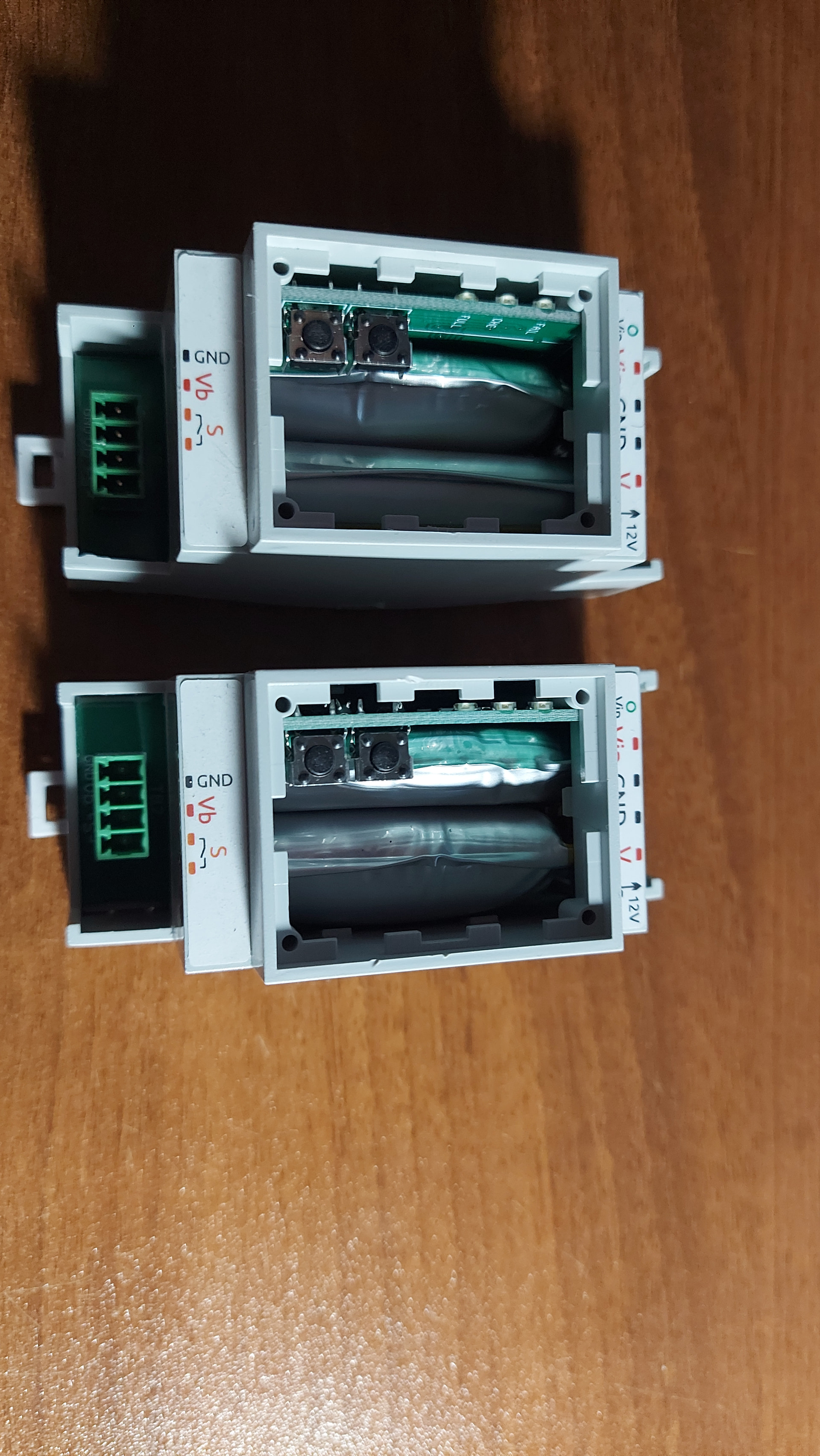

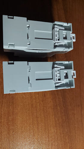

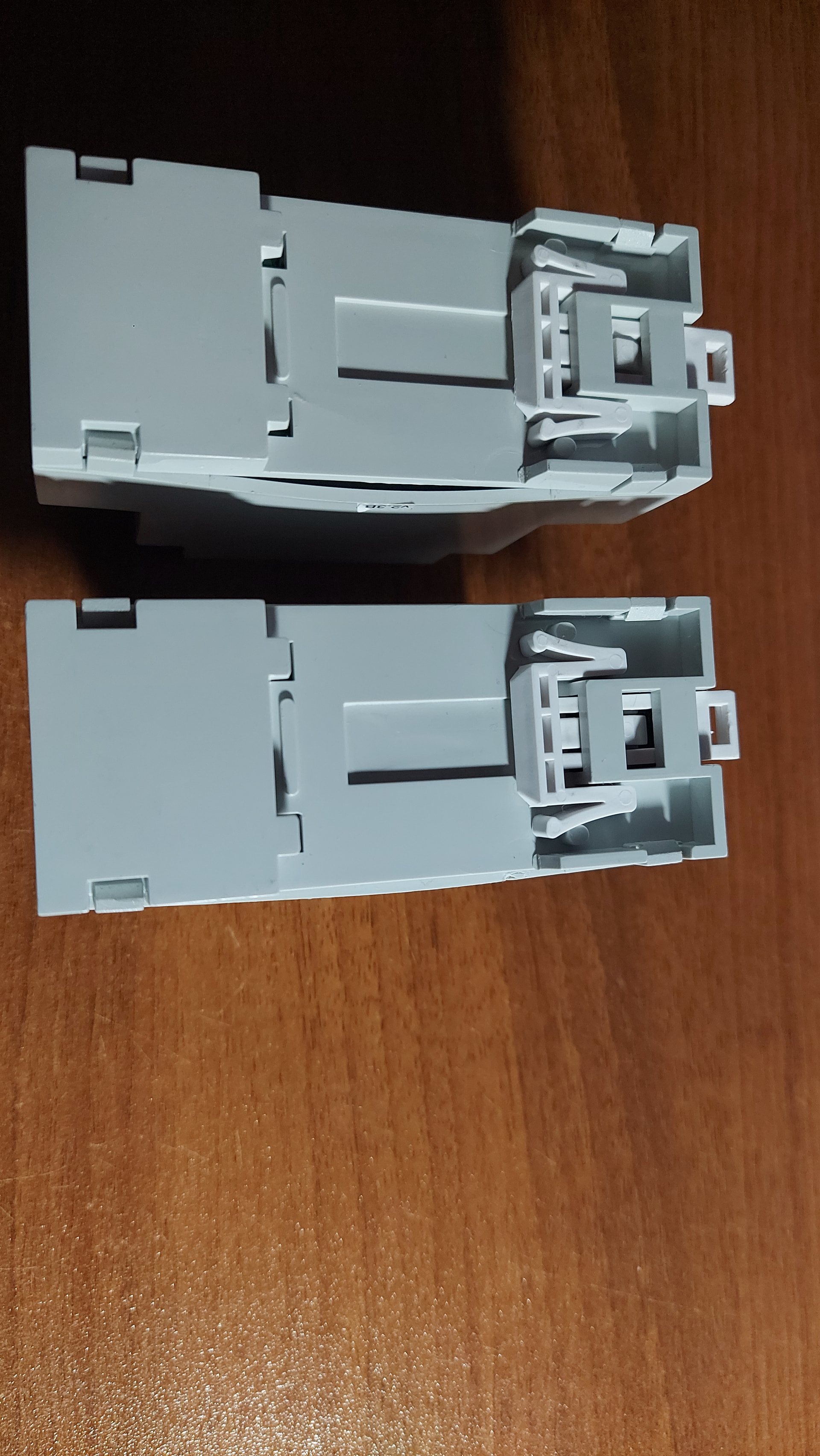

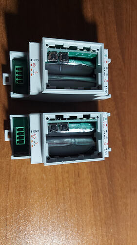

Есть два модуля WB-UPSv2, при переносе в новый шкаф обнаружено что оба вздулись, корпуса сбоку выдавило, я так понимаю что использовать их дальше нельзя и аккумы внутри нужно выпаять и выбросить??
Заказы были 194090 и 194350

Речь идёт о двух модулях WB‑UPS v2 (встроенные Li‑ion аккумуляторы). По фото и описанию видно характерное вздутие элементов питания – это признак деградации/повреждения аккумуляторов, такой модуль эксплуатировать дальше нельзя.
Что можно сделать:
  1. Немедленно не подключать эти UPS к питанию и не использовать их в щите.
  2. Не пытаться заряжать/разряжать вздутые аккумуляторы и не прокалывать оболочку.
  3. По обращению через поддержку мы обычно принимаем такие модули в сервис:
    • Напишите в официальный тикет/на почту support@wirenboard.com, укажите номера заказов 194090 и 194350 и приложите эти фото.
    • Инженеры подскажут, возможно ли безопасное восстановление (замена аккумуляторов на сервисе) или будет рекомендована утилизация и/или замена устройства.
  4. Самостоятельно выпаивать и выбрасывать аккумуляторы я вам не рекомендую:
    • это потенциально опасно (короткое замыкание, нагрев, воспламенение);
    • лишает вас возможности сервисной диагностики и, при необходимости, лояльного решения по ремонту/замене.
Если решите утилизировать самостоятельно, ориентируйтесь на правила обращения с отработанными Li‑ion аккумуляторами в вашем регионе (специальные пункты приёма батареек/АКБ, не в бытовой мусор).
