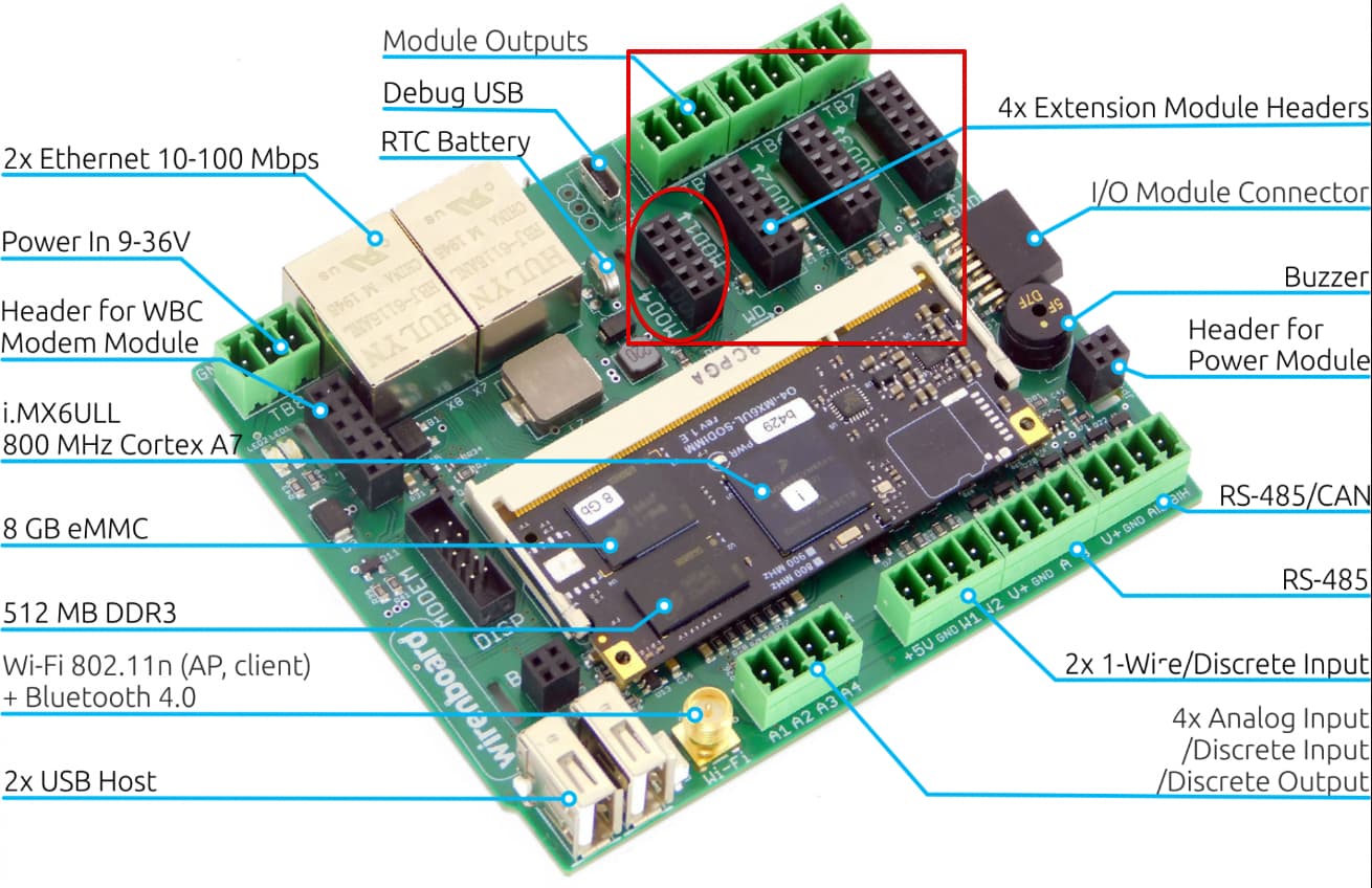

Здравствуйте! Звучит довольно странно. Должно быть 4 внутренних порта: MOD1-4:
Именно. Внутри портов четыре, на колодку выведены три. Но модуль WBE2S-R-433MHZ, в описании которого написано, что “Модуль можно устанавливать только в слот MOD3” (и который у меня действительно стоит в MOD3) невозможно указать в конфигурации как стоящий в Internal slot 3, но можно в Internal slot 4.
Т.е. получается, что либо “Internal slot” в WebUI - это не то же самое, что MODx, либо в шаблонах конфигурации ошибка, и WBE2S-R-433MHZ должен быть доступен для конфигурирования только для Internal slot 3 и недоступен для всех других (сейчас он у меня доступен для Internal slot 4 и недоступен для всех других).
WBE2S-R-433MHZ не поддерживается более.
Про то, что “WBE2S-R-433MHZ не поддерживается более” я знаю, понял, и прочитал уже несколько раз.-
Но WebUI конфигуратор-то поддерживается?! Можете вы пояснить - Internal slot 3 в конфигураторе - соответствует разъему MOD3 на плате, или нет? Или “не совсем” и “не всегда”? Почему там (в WebUI конфигураторе, который поддерживается), в списке доступных для установки в Internal slot 4, модуль WBE2S-R-433MHZ есть, а списке для Internal slot 3 - нет?
Просто потому что у разьемов есть список возможностей. В данном случае важен SPI. Модуль использующий SPI можно установить только в соответствующмй разьем.
На более старых версиях контроллеров, для которых предназначался модуль и для которых писалась документация, нужный разъем назывался MOD3. Но новых моделях контроллеров разъем с аналогичной функциональностью называется MOD4.
