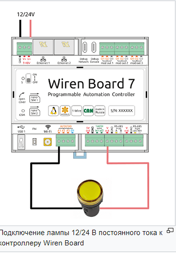

Здравствуйте, нужно подключить 3 низковольтных сигнальных ламп, можно ли это реализовать через Универсальные входы/выходы A1-A4? Не хочу докупать модуль расширения ради трёх лампочек.
Да, можно, например: Управление низковольтной нагрузкой — Wiren Board
Если параметры нагрузки в пределах характеристик выходов.
Спасибо за ответ, я нашёл в интернете вот такую схему подключения, лампочки на 24В. Я так понимаю всё должно работать. ( от питания контроллера ). И у меня оба выхода (Vout) занят в шине модбаса, повлияет ли на работу этой шины подключенные лампы м может лучше подать отдельно с другого блока питания 24В или без разницы? Подключение низковольтных сигнальных ламп к Wiren Board — Wiren Board
В зависимости от расчетного тока и текущей нагрузки. Цепь V_out имеет ограничения по току - так что если расчет по нему укаладывается в параметры - да, можно.
