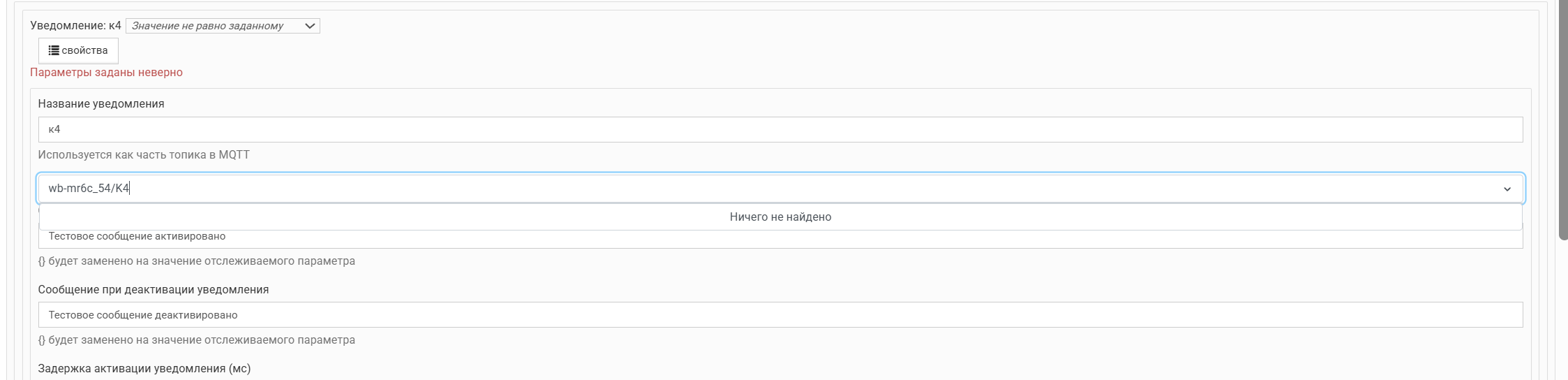

WB 7 не дает настроить модуль смс уведомления
Не дает выбрать девайс для смс уведомления, пишет не найден, вообще ни один, на WB 8 все без проблем сделалось за секунды

все отображается ,существующие топики пытаюсь вписать, буквально за минуту до этого на wb 8 все прекрасно настроил
(215,0 КБ)
Открываются ли раздел “Устройства”, “Каналы MQTT”, отображаются все устройства?
Попробуйте зайти в веб-интерфейс WB7 через другой браузер, там тоже не отображается?
заработало без каких либо действий на всех браузерах
