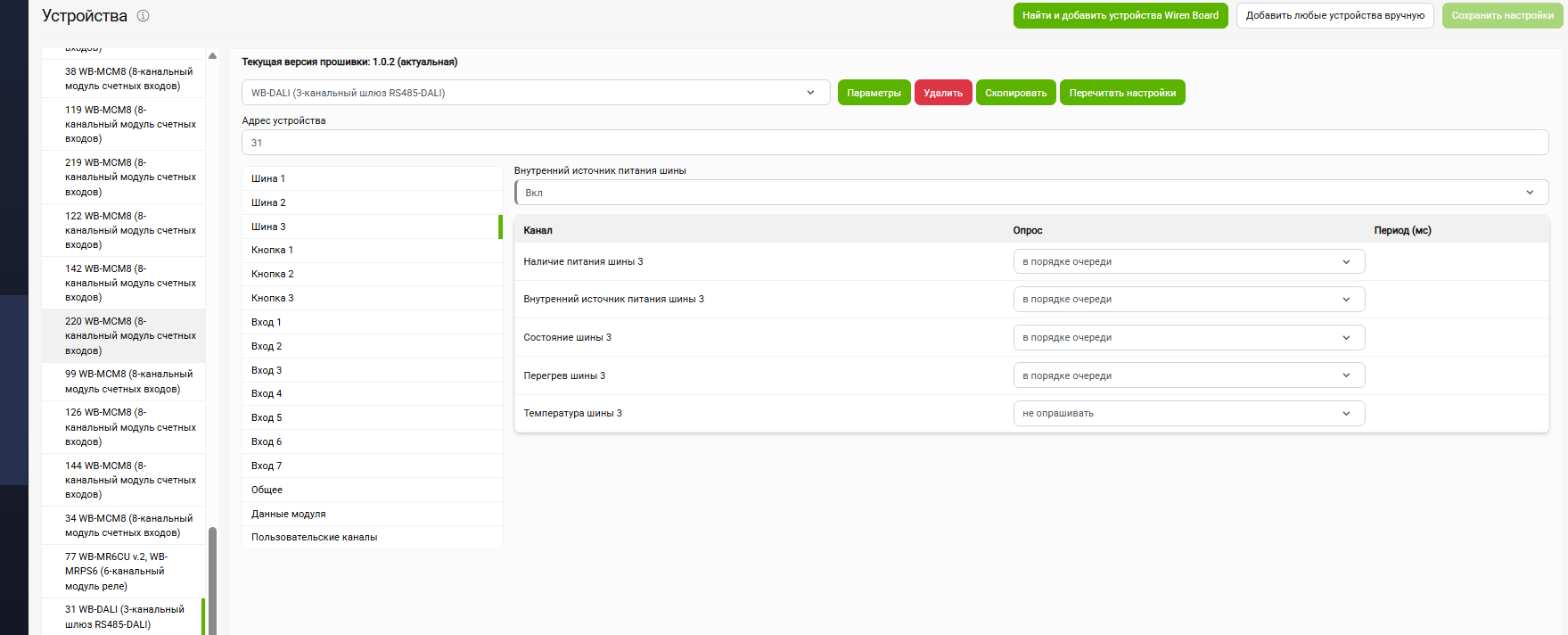

Добрый день, Появился еще один момент. Подскажите куда копать.
На шине 3 нет питания, хотя включено в настройках. Шину откинул, тоже самое. подкинул другой модуль, тоже самое. светильники включаются при подаче питания, вроде все работает.

Предисловие. Квартира 2 этажа. на каждом по своему модулю wb dali. на первом 2 шины используется, на втором 3 шины. Освешение dali трековое, блоки питания 48в в щите (4шт на 1эт и 6шт на 2эт). Еще есть точечные светильники врезные со своими балластами.
Ранее выяснили, что на 1этаже на трековой системе есть блоки питания 48в, 1блок по проекту у нас пересекался на двух треках и разных шинах, что давало ошибки, причем не всегда)) почему не знаю.
Сейчас перешли на второй этаж. тут 6 блоков питания треков. 1 блок запитывал 2 трека, которые были на разных шинах. Все сканировалось нормально, ошибок не было. широковещательный работал. И сегодня начала выскакивать ошибка по питанию 3 шины, индикация была оранжевой (нет по ней информации) и как на фото выше была отключена (в настройках вкл). Перекинули трек на другой блок, разделили шины и блоки на отдельные элементы, без пересечений. Не помогло))
Нашли одно соединение двух треков похожее на КЗ, коннектор заменили.
Сейчас вроде работает.
