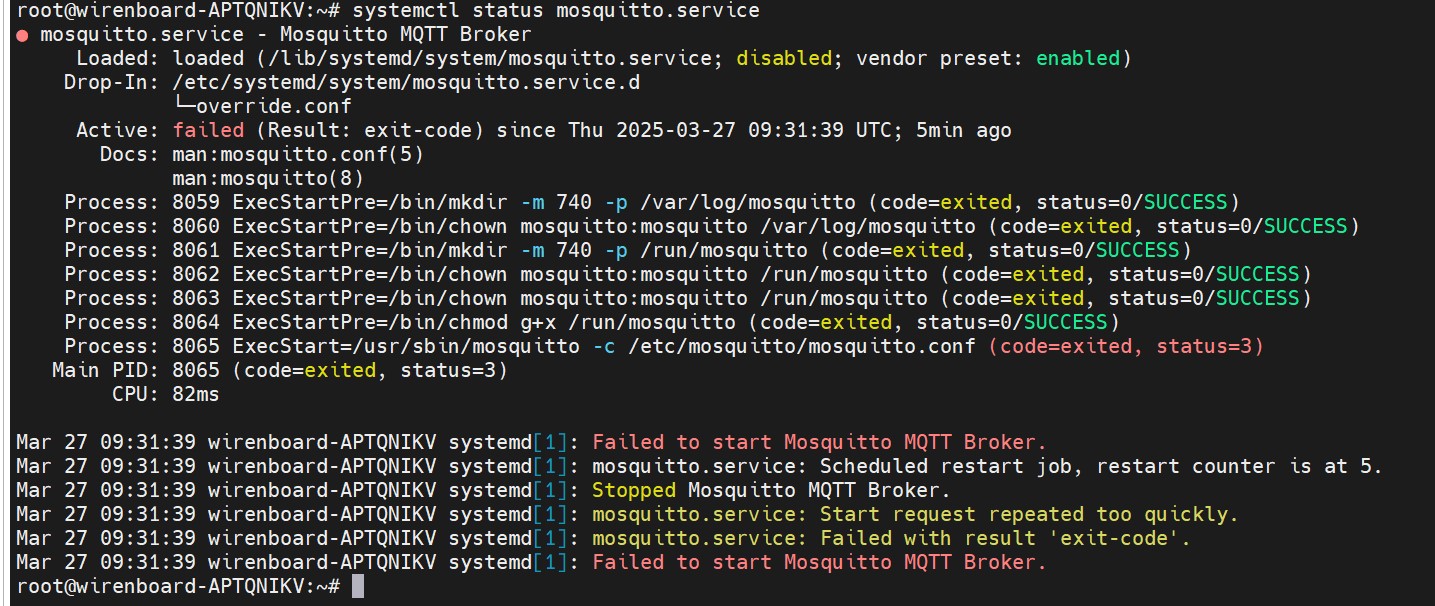

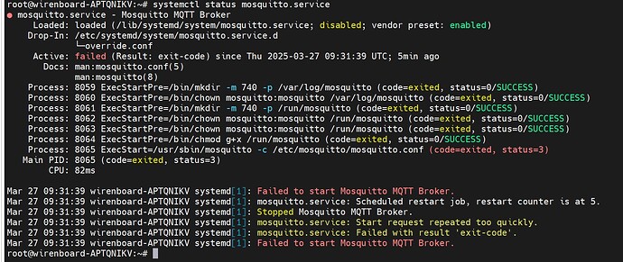

“persistence = true” немного поломал mosquitto.
Удалением параметра и перезагрузкой брокера исправить не удалось, проще было откатить контроллер к заводским настройкам.
Надо было лог глянуть, возможно не указана была папка где хранить данные или прав туда не хватило.
