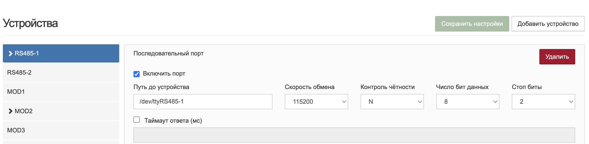

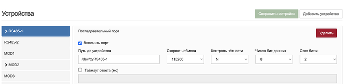

На скриншоте не вижу чтобы устройства разбивались на 10-20-30.

После > если нажать раскрывается огромный список девайсов на каждый порт RS485-1, TCP итд

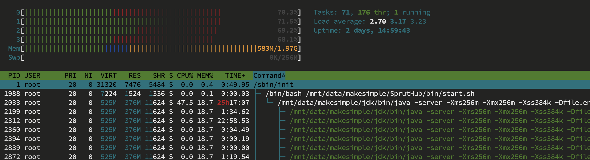

А как при таком большом количестве устройств контроллер поживает? Load average сильно высокий?
Да вроде не плохо, там большую часть нагружает Spruthub, если его убрать то будет вообще прохлаждаться.

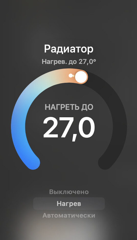

В HomeKit на данный момент шаблон написал в виде термостата, было бы неплохо его сразу и на HA закинуть.
Поделитесь шаблоном, посмотрю что можно сделать.

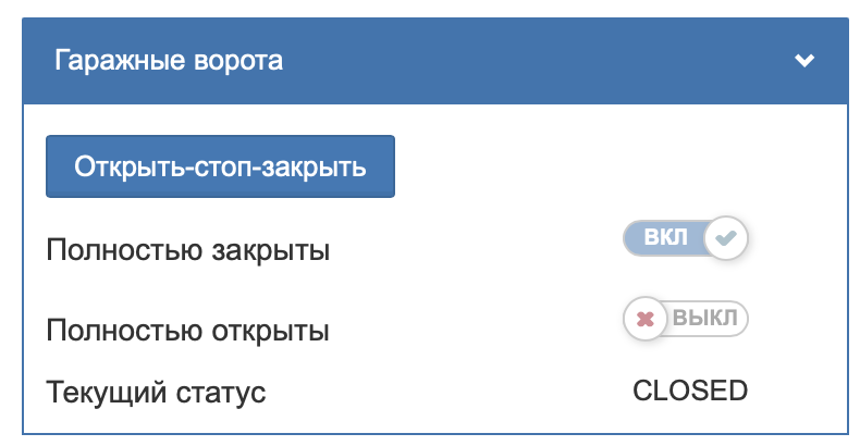

Подскажите Create cover in HomeAssistant завязан на распознавание определенных девайсов (типа шторы, ворота и тд), нельзя ли его привязать к виртуальному устройству уже существующему, например ворота (те написана своя логика на js и данное виртуальное устройство уже есть на WB) и от HA собственно нужно только управлять и отображать как ворота?
Пример
Те в данном случае имеется ввиду дать возможность заворачивать в cover если есть все неаобходимые сущности.
Такой возможности нет, попробуйте скрипт который есть, он умеет открывать по процентам, можно приоткрыть на 10% например. (Можно еще создать скрипт и потом в HA в устройствах будет пример в разделе “MQTT INFO” шаблона в формате .yaml)

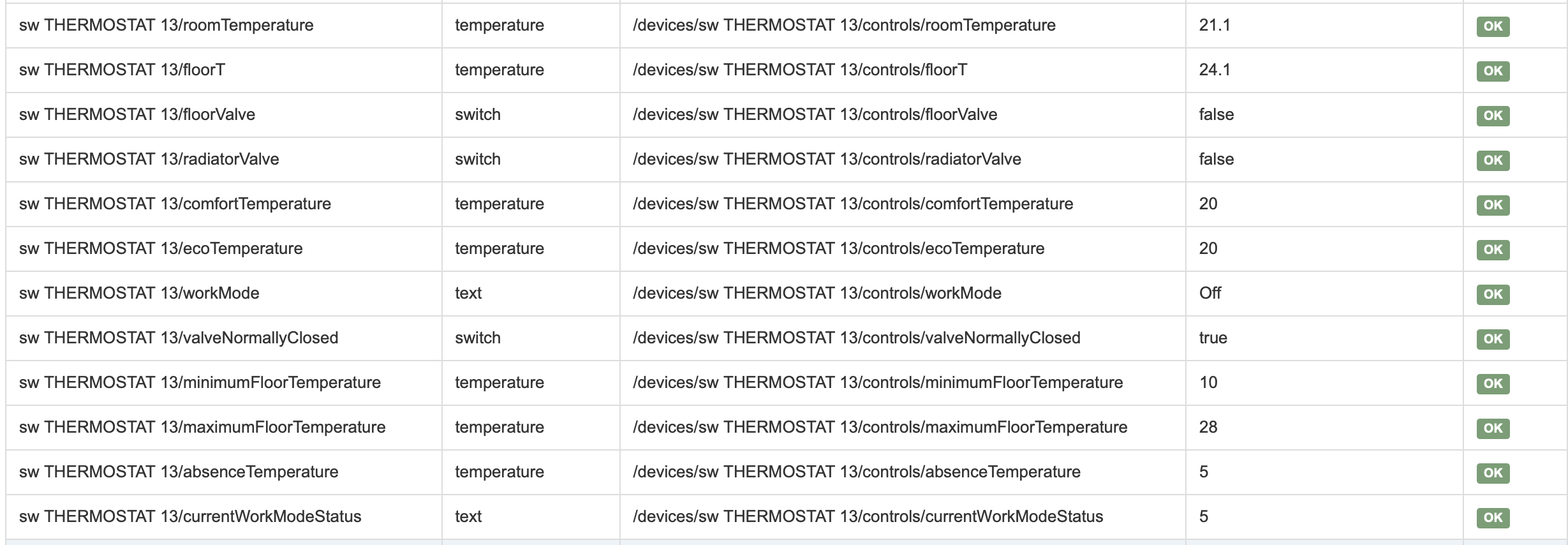

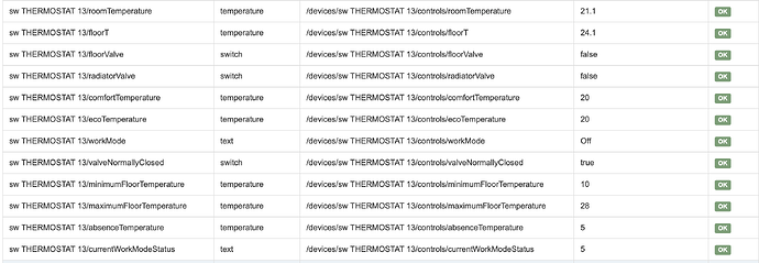

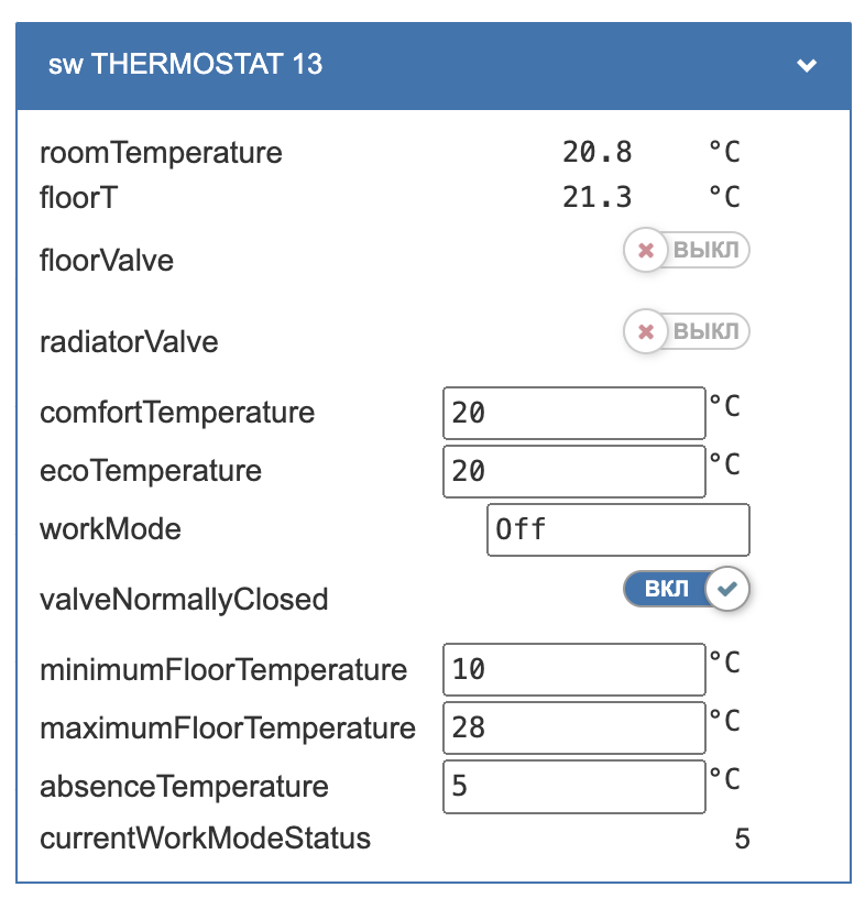

Покажите еще полное имя топика связанного с устройством термостат
św THERMOSTAT ХХХ - он подставляет порядковый номер программы на Смартвебе.
Полный список что Smartweb передает на Wirenboard в виде MQTT топиков здесь:
Я пока задействовал у себя темрмостат (ROOM_DEVICE.json на ГХ) в обрезанными данными (тк передаем он их очень много и не нужно в работе.)
Там еще через пробел, это Вы можете поменять? Чтобы сделать как у WB по умолчанию идет имя устройства через дефис и номер через подчеркивание (wb-msw-v3_144). Вообще разовую задачу такую проще через конфиг сделать и быстрее будет.
