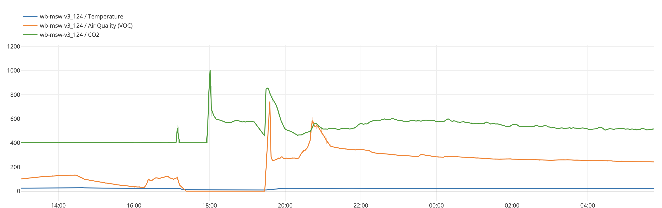

Вчера переносил свой тестовый стенд с квартиры на объект (буквально соседний подъезд), потом на объекте в холоде стенд полежал часа полтора, пока UPS не сдох. Принес обратно домой, включил и заметил аномально высокие показатели VOC.
Графики прилагаю. Если раньше VOC был меньше 50, то сейчас стал стабильно в районе 260, хотя ничего не поменялось, стоит на том же месте, в той же квартире как и раньше, единственное что сделал - датчик прикрутил к куску ОСБ, раньше он на проводах “болтался” ну и по соседству поставил изоляторы на дин рейку. С чем может быть связано такое поведение? Датчки как-то самокалибруется? из-за того, что на чистом воздухе побывал откалибровался?
Добрый день. CO2 датчик - да, явно откалибровался и теперь показывает более реальные данные.

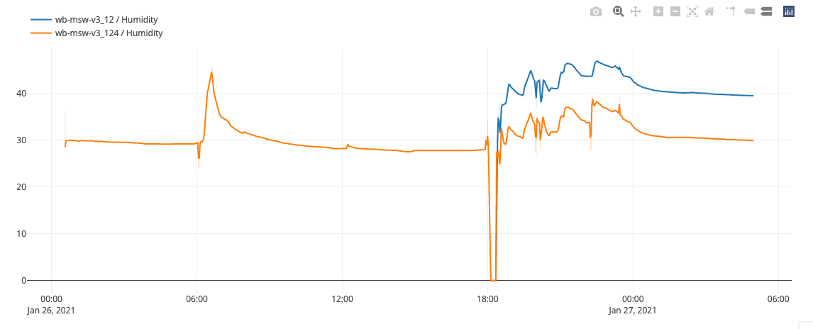

Влажность, VOC и CO2 уплыли конкретно. Датчики лежат рядом друг с другом, вплотную.
Окно специально открывал, проветривал для калибровки.
Куда копать?
Сравнил показания нового и старого датчика на графиках, если с СО2 еще есть какая-то зависимость и расхождение между датчиками стабильно, то VOC просто показывает погоду на Марсе, не иначе. Ничего общего с реальностью. Графики прилагаю.
