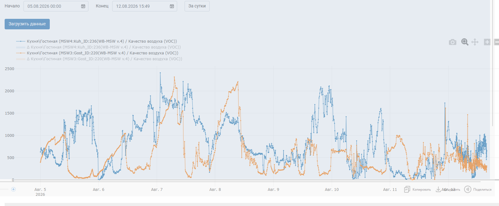

Добрый день, имеются два датчика висят фактически друг на против друга в 3,5 метрах, и постоянно показывают кардинально разные значения… в чем может быть причина таких показаний?
два скриншота с разницей в пару минут

Покажите график пожалуйста, за неделю например. Питание датчиков (кроме замены) не прерывалось?

Питание не отключалось, стоит ИБП на атоматику помоимо ИБП на дом
Что ж я вижу что значения вполне нормальные.
Датчик - очень чувствителен. Для проверки - можно пшикнуть (рядом, не в датчик ни в коем случае!) одеколоном, например.
Около одного - и потом увидеть изменения сначала у ближнего а потом (при закрытых окнах) у дальнего.
меня с ущает что они фактически находятся друг на против друга а показания у них колеблются не то что бы рядом а в противоположные стороны…(т.е. на одном 500++, а на втором 100 и идут в минус)
Если смущает именно это - то, для теста - разместите их вообще рядом. Ну и точно исключите подсос воздуха из подрозетника.
Хорошо на днях проведу такой тест, если будут аномалии (как я понимаю рядом они должны показывать близкие значения и изменения синхронные) отпишусь. Спасибо
