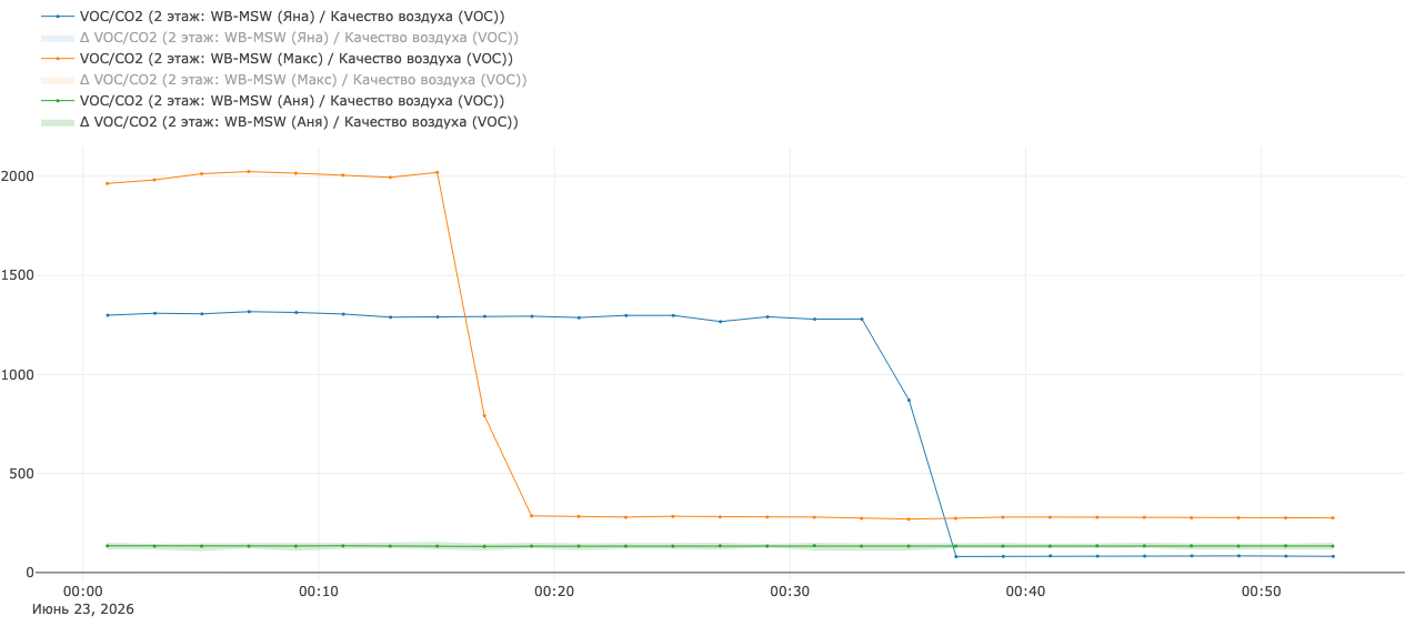

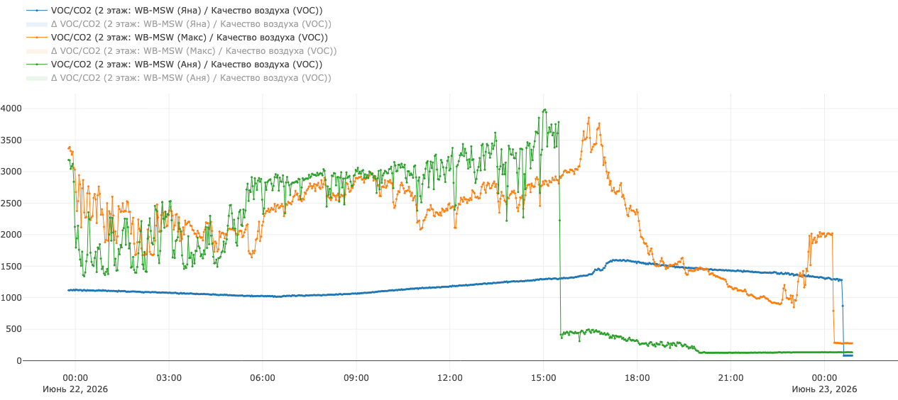

Наблюдали за датчиками все это время.
Провели эксперимент:
  1. Отключили вентиляцию
  2. Все окна-двери закрыты
  3. Людей в помещениях нет 3е суток
  4. Контроллер и датчики не отключались, питание постоянное.

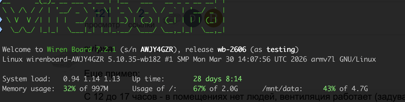

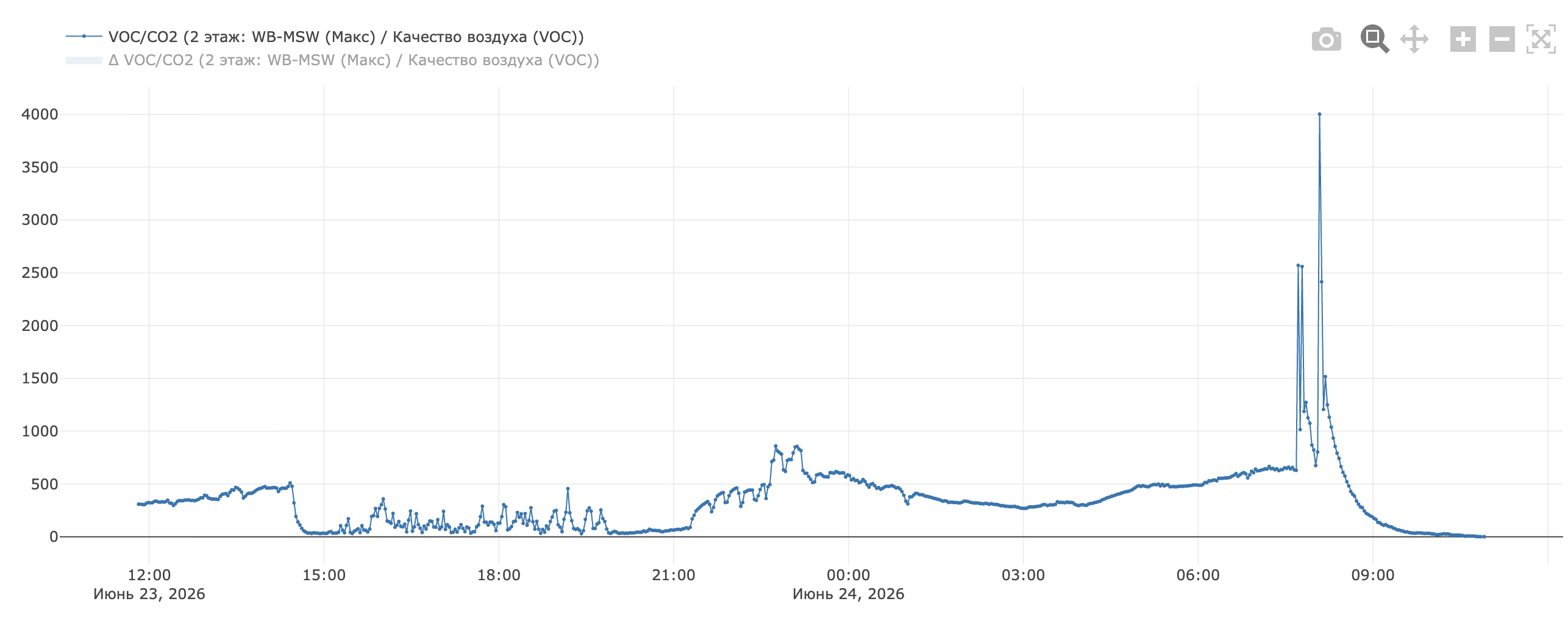

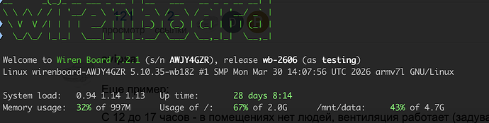

Uptime:

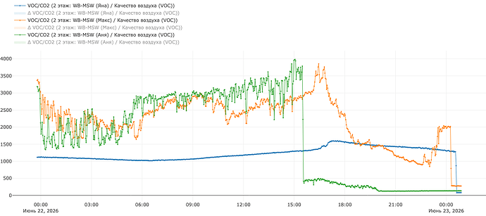

Показания VOC:

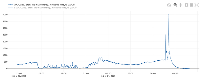

В последние сутки сначала у одного датчика показания упали в 5 раз, далее через 9-10 часов у второго показания упали в 10 раз и через 20 минут у третьего упали в 15 раз.
Показания CO2 в одном из датчиков (красный график) в норме все это время:
К сожалению, напрашивается вывод что все 3 датчика VOC показывают “среднюю температуру по больнице” вместо реальных показаний и дальнейшее их использование не имеет смысла.

Все три датчика при отсутствии воздействия на них меняют показания в 10-15 раз в сторону уменьшения. В изолированном пространстве.
Пример был не про то что показания трех датчиков отличаются а про то что показания всех трех меняются в 10-15 раз в очень короткий промежуток времени при отсутствии внешнего воздействия на датчики.

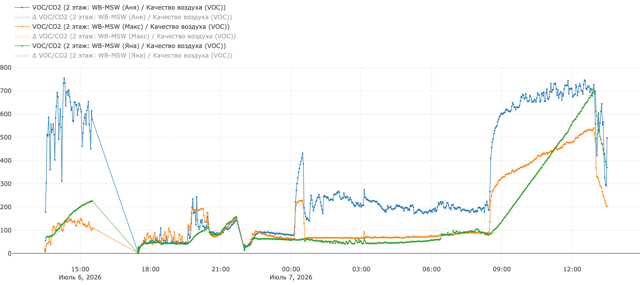

Добрый день, получили датчики, установил, пока показания все в норме:
Тестируем в разных режимах (с вентиляцией / без, c людьми/ без).
Пока показания более 800 единиц без вентиляции и с людьми в помещении не превышались. (На предыдущих датчиках показания были тысячи и десятки тысяч единиц).
Благодарю за обратную связь! Пока оставим тему открытой, для результатов наблюдений.

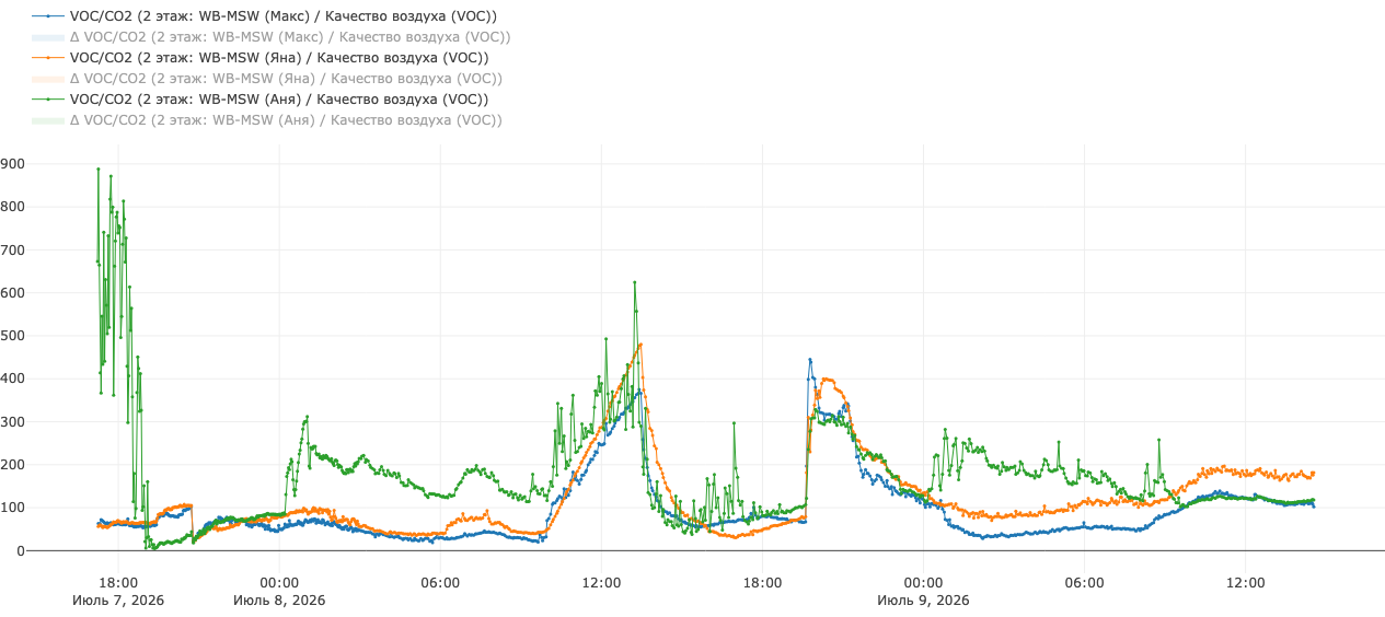

В целом показания стабильные с ожидаемыми значениями:

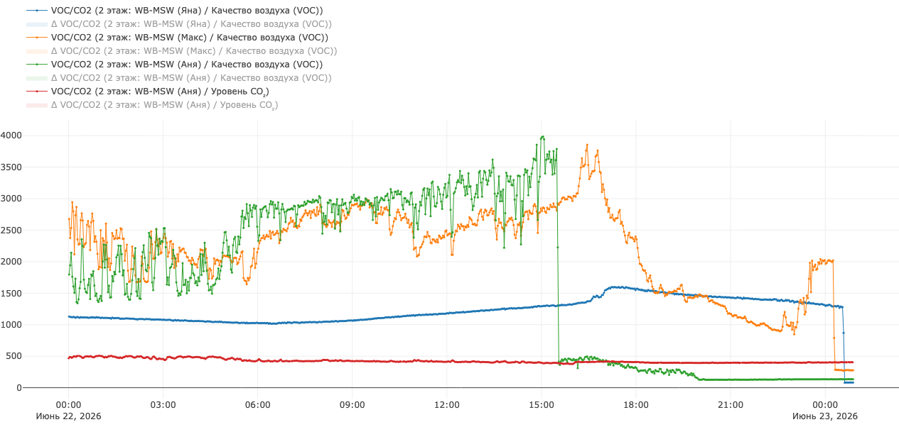

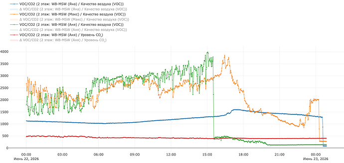

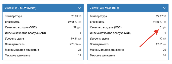

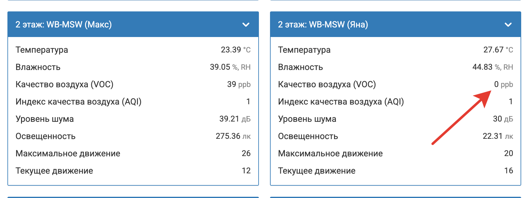

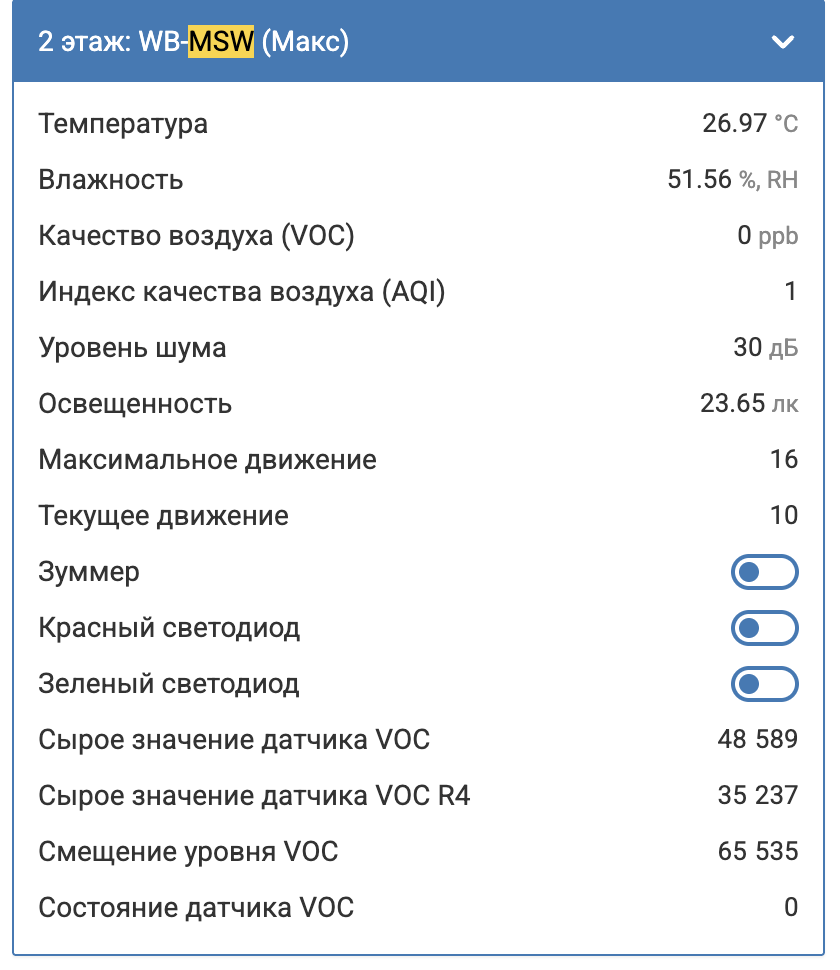

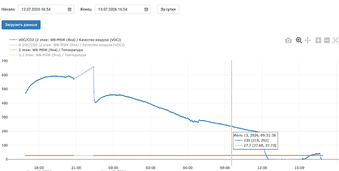

Тестируем новые датчики. Трое суток в помещении не было людей и была выключена вентиляция. Сегодня включили вентиляцию и один из датчиков ушел в 0:
Пока по питанию не отключали его. Понаблюдаем в течении нескольких часов.

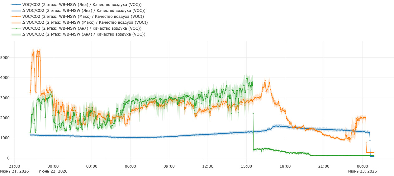

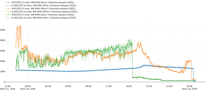

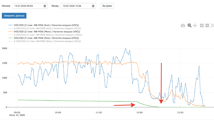

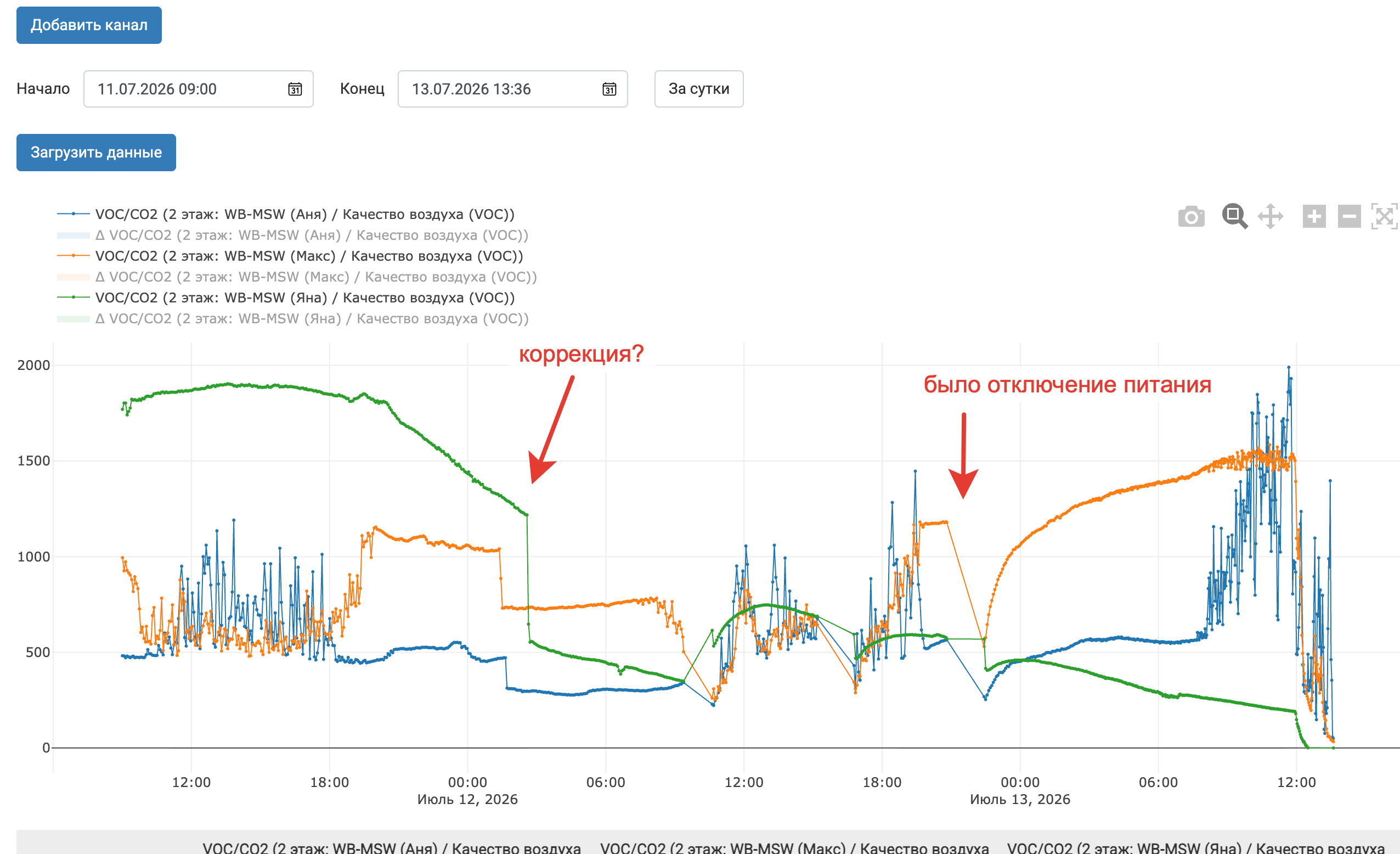

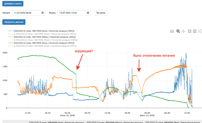

Графики за последние сутки:
  1. Было какое-то резкое падение значений (коррекция в датчике?)
  2. Было отключение питания датчиков и контроллера

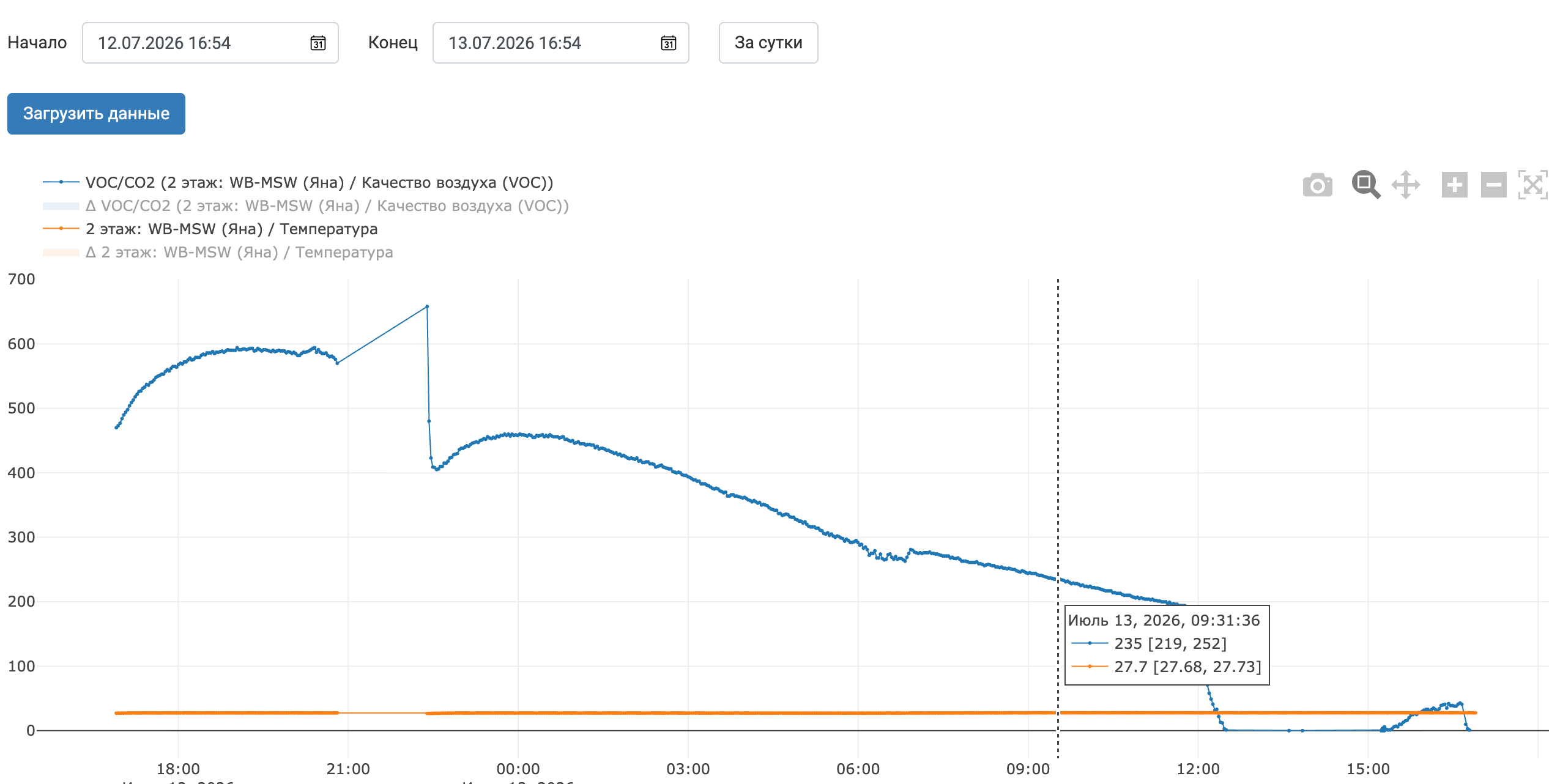

Датчик находится на солнечной стороне?
Как при этом изменяется температура в помещениях?
Прямых попаданий солнечных лучей на датчик нет в течении всего дня.
Вот график вместе с температурой:
Температура стабильная.
в 15:00 отключили вентиляцию - датчик вышел из нуля, далее включили вентиляцию - датчик опять ушел в ноль :frowning:
Думаю, что в данном случае следует еще дождаться результатов проверки ваших сенсоров нашими инженерами.
И еще синхронизация показаний с двух датчиков Wiren Board может происходить значительно дольше. Не отключайте питание датчика — это сбросит значения калибровки и процесс стабилизации значений начнётся сначала. Давайте пока понаблюдаем, так как нулевое значение может отвечать действительности.
При нагреве солнечными лучами источников летучих органических веществ интенсивность их выделения может повышаться, поэтому стоит это тоже принять во внимание.
