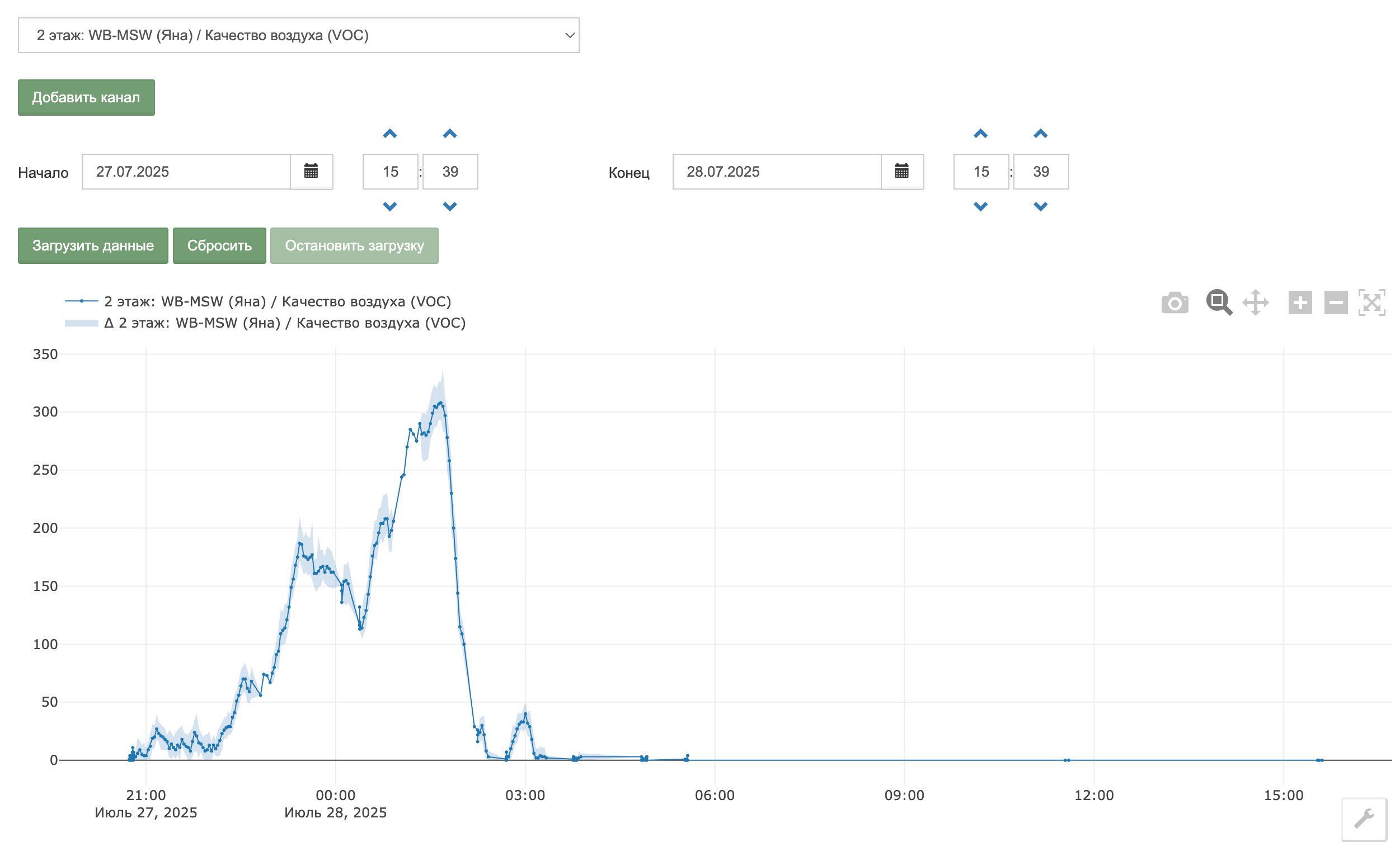

далее на одном из датчиков показания VOC занулились.

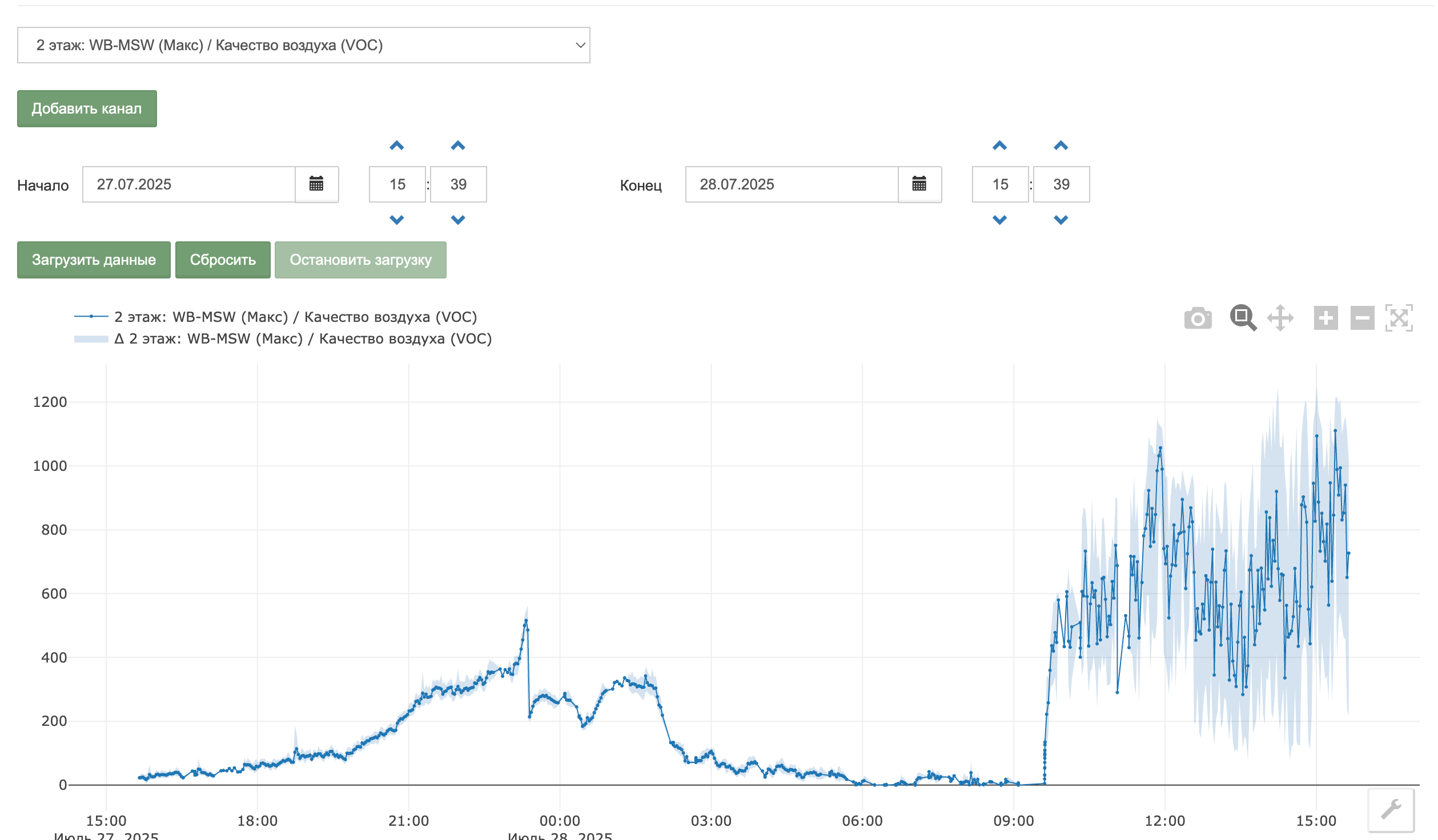

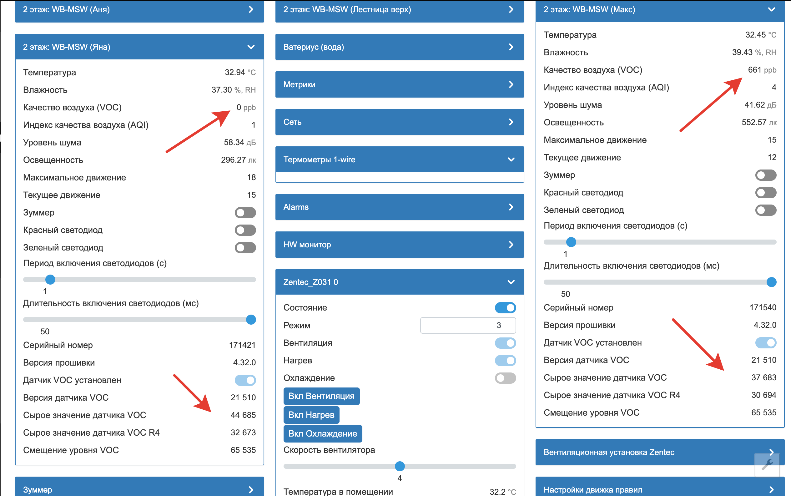

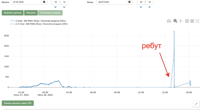

На скриншоте два датчика расположенные друг от друга на расстоянии 5-6 метров.
Один из них работает исправно, у второго показания 0.
Причем сырые показания есть у обоих.
История проблемного датчика:

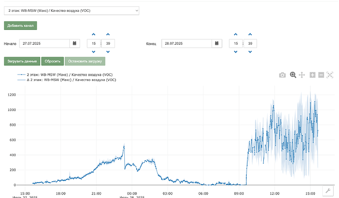

История рабочего датчика:
Перезапуск конфигурации не помог.
Остальные показания датчика в норме.
Время работы с момента включения датчика: 270068с
(542,8 КБ)

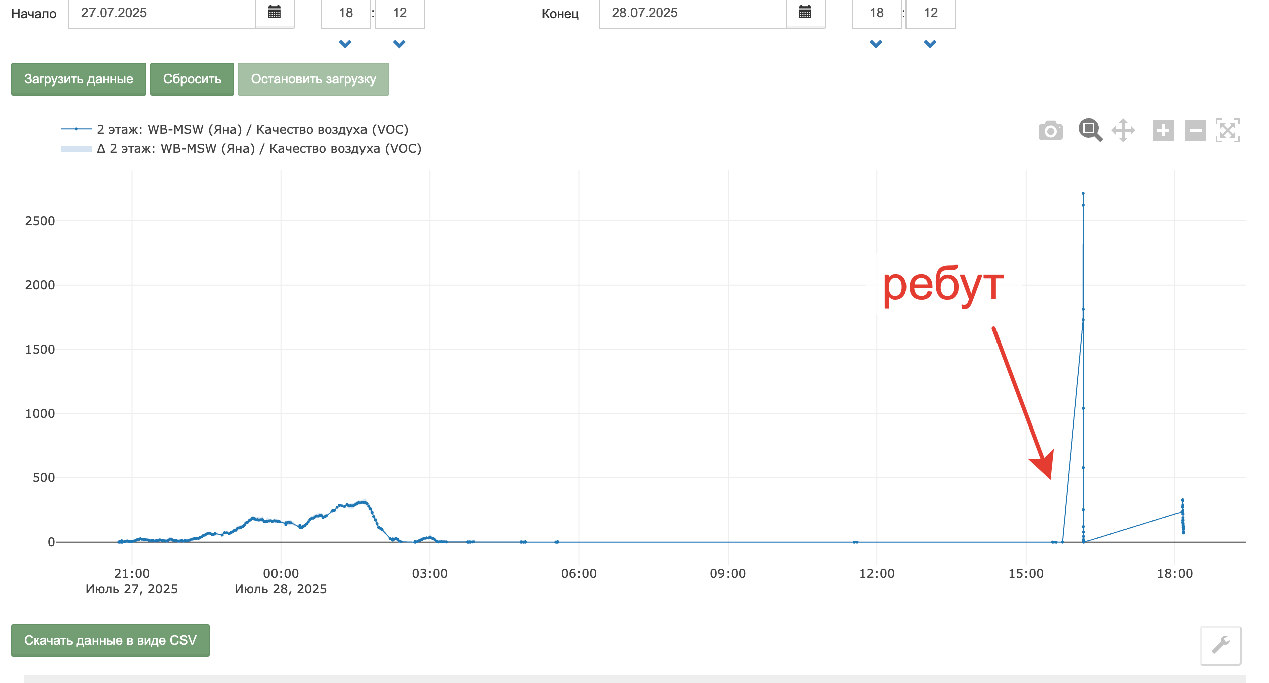

Попробуйте пожалуйста выключить датчик на несколко секунд и снова включить.
После ребута данные появились

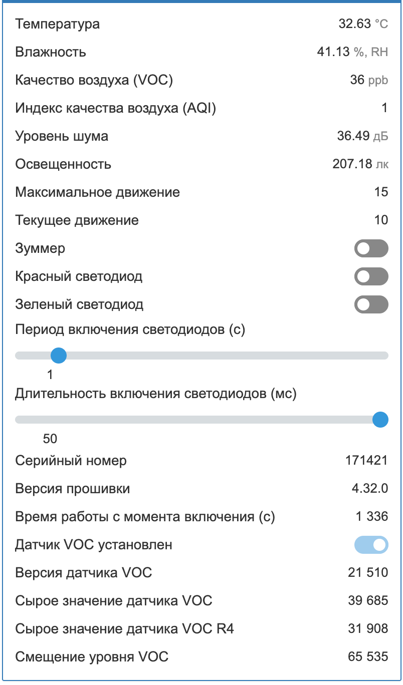

Отлично. а сырое значение - какое?
В случае повторения, думаю, поменяем.
Сейчас так:
