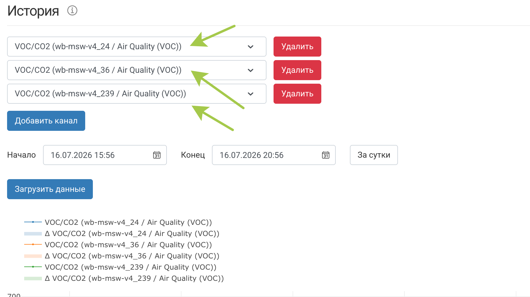

Странные показания датчиков VOC (2)

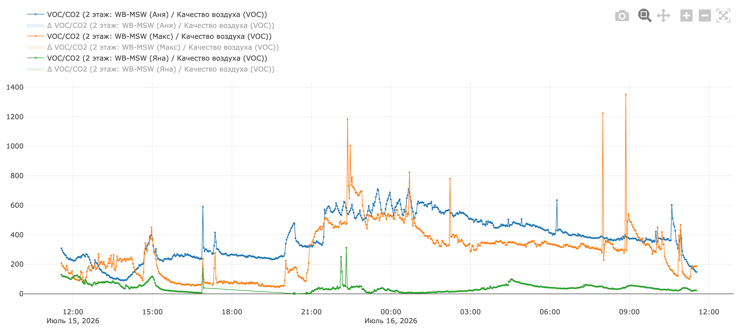

Тут не ноль, тут просто на фоне значений синего и оранжевого графика нормальные значения зеленого потерялись. А почему у вас такие высокие значения VOC? Ненормально высокие. Свежий ремонт? Особенно синий график. Откройте окна настежь во всех трех помещениях и посмотрите, что будет.
В общем, я бы сказал, что у вас в помещениях аномально высокие значения концентрации VOC, и нет смысла разбираться, почему прыгнуло выше или ниже, сначала надо понять, что у вас в воздухе такое. Я бы, будь это мой дом, сначала сделал как написал выше - открыл окна настежь, проветрил в течение часа хотя бы, и посмотрел в течение часа, что датчики показывают. Или вообще все датчики на улицу вынес, если это удобно сделать.

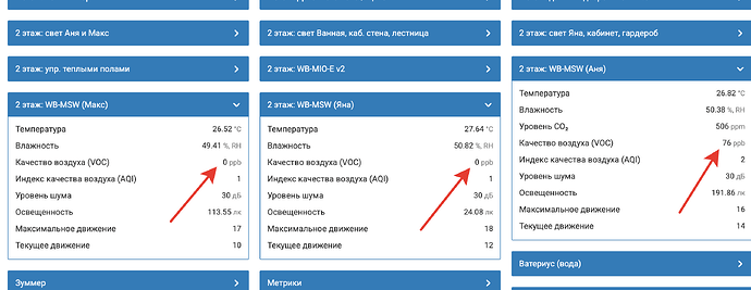

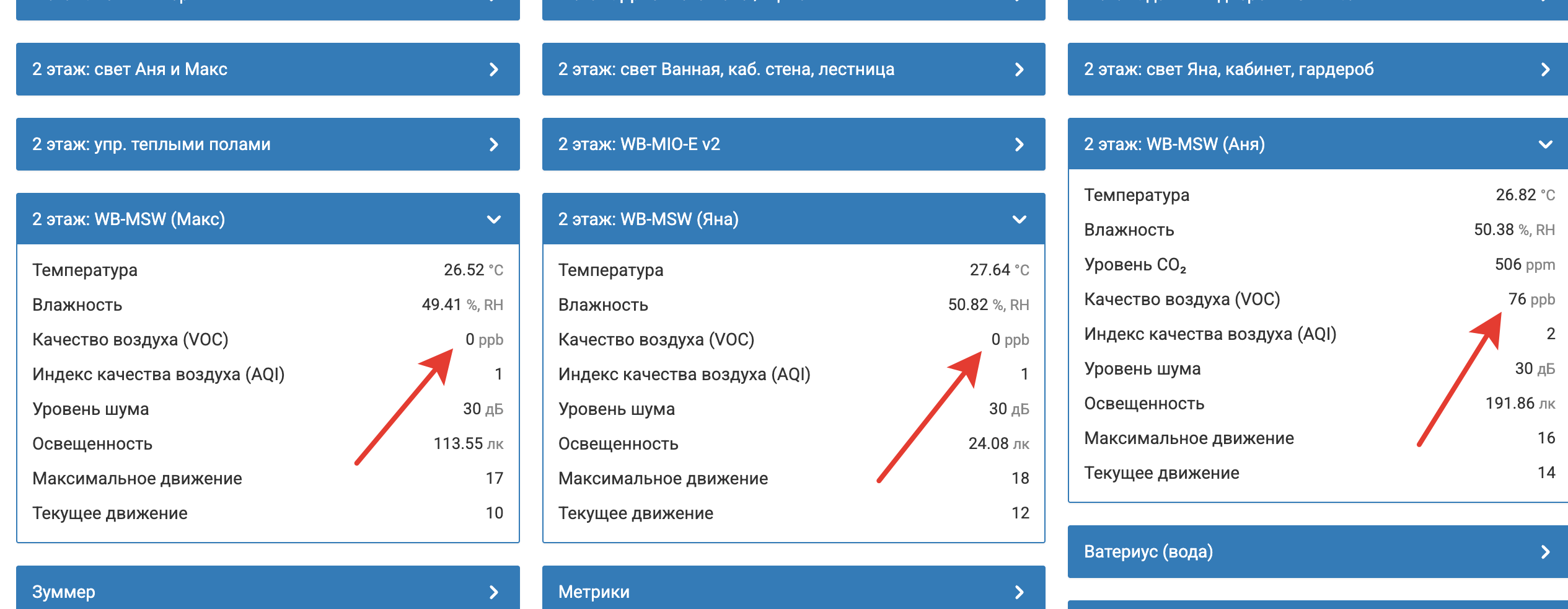

  1. там все таки именно нули:

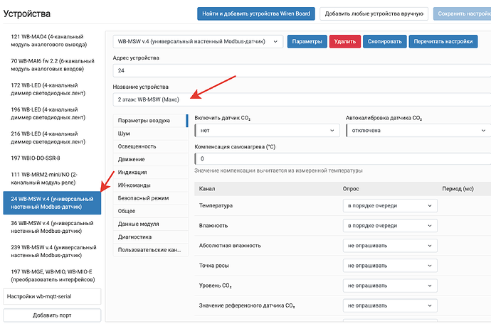

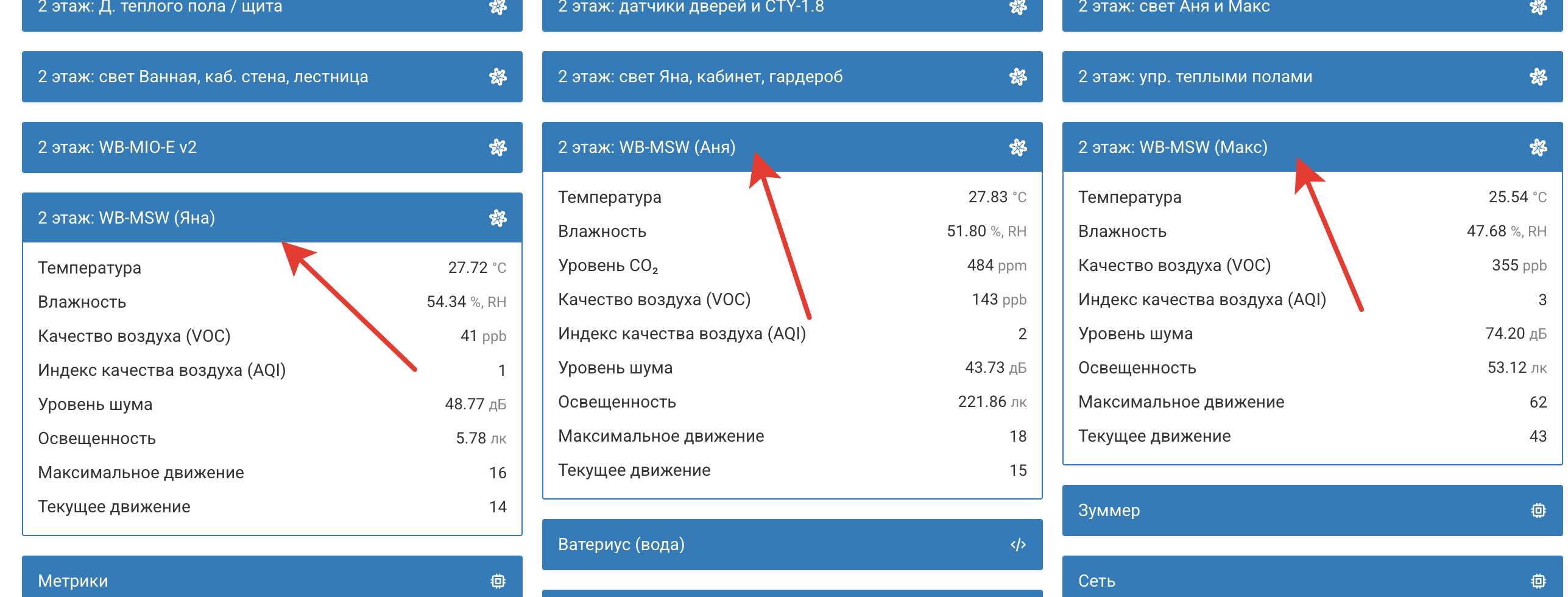

  2. “А что за названия контролов? Это обработанные значения?” - это названия самих устройств:

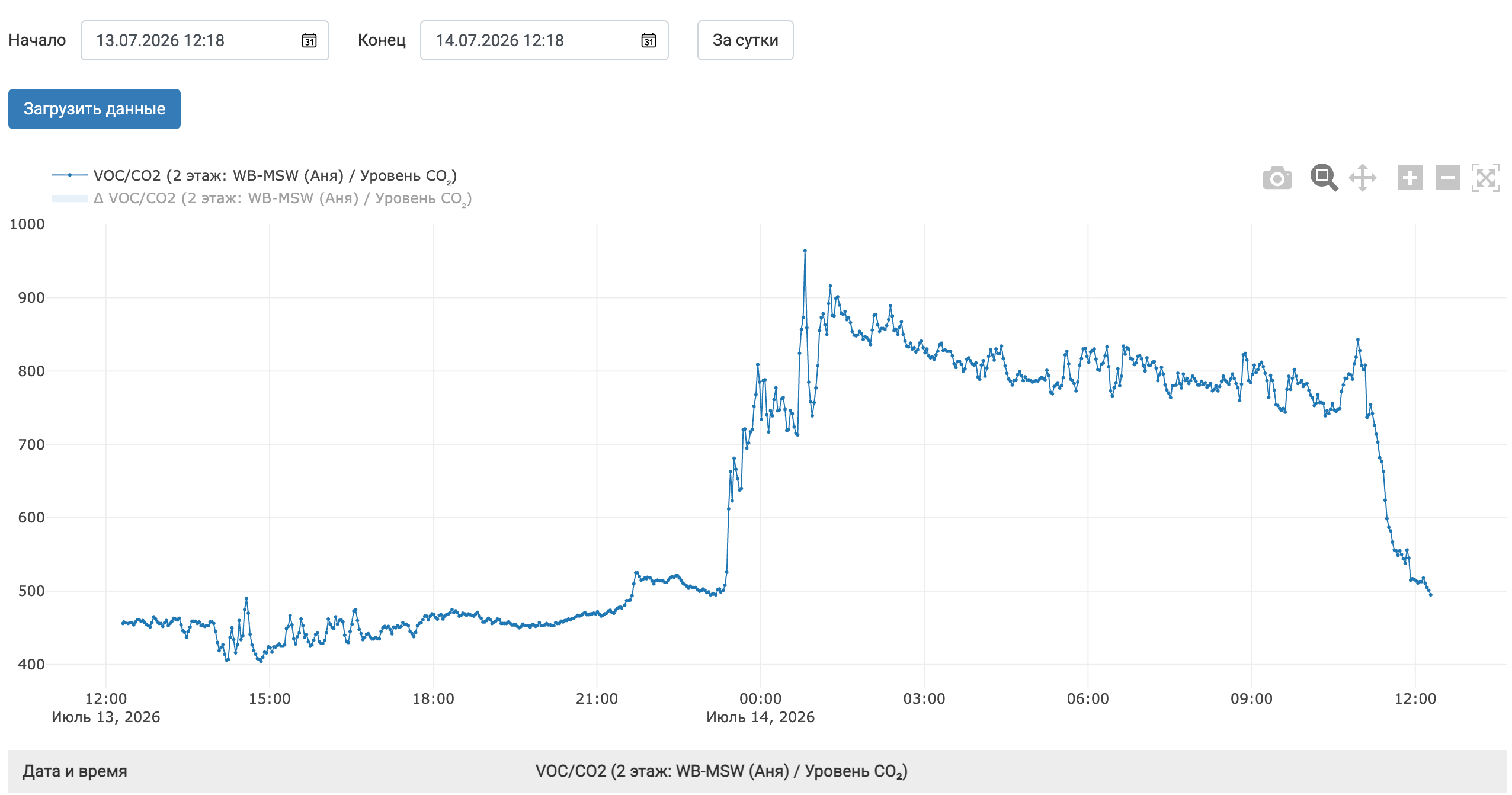

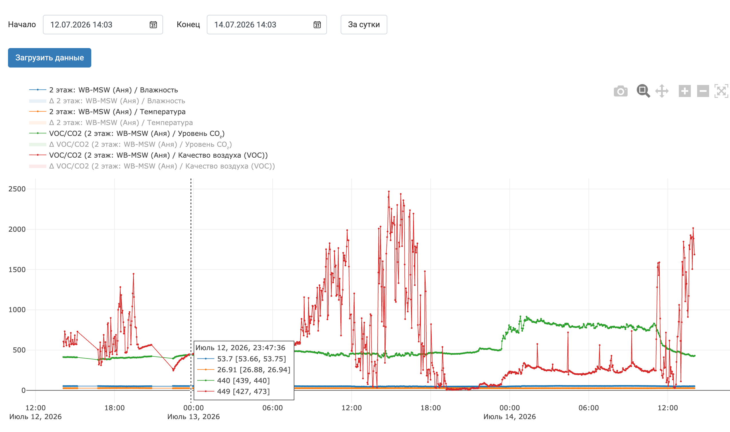

    Вот пример CO2 в комнате 16 м2 и два взрослых человека - ночью подымается до 900 в пике, днем ~450:

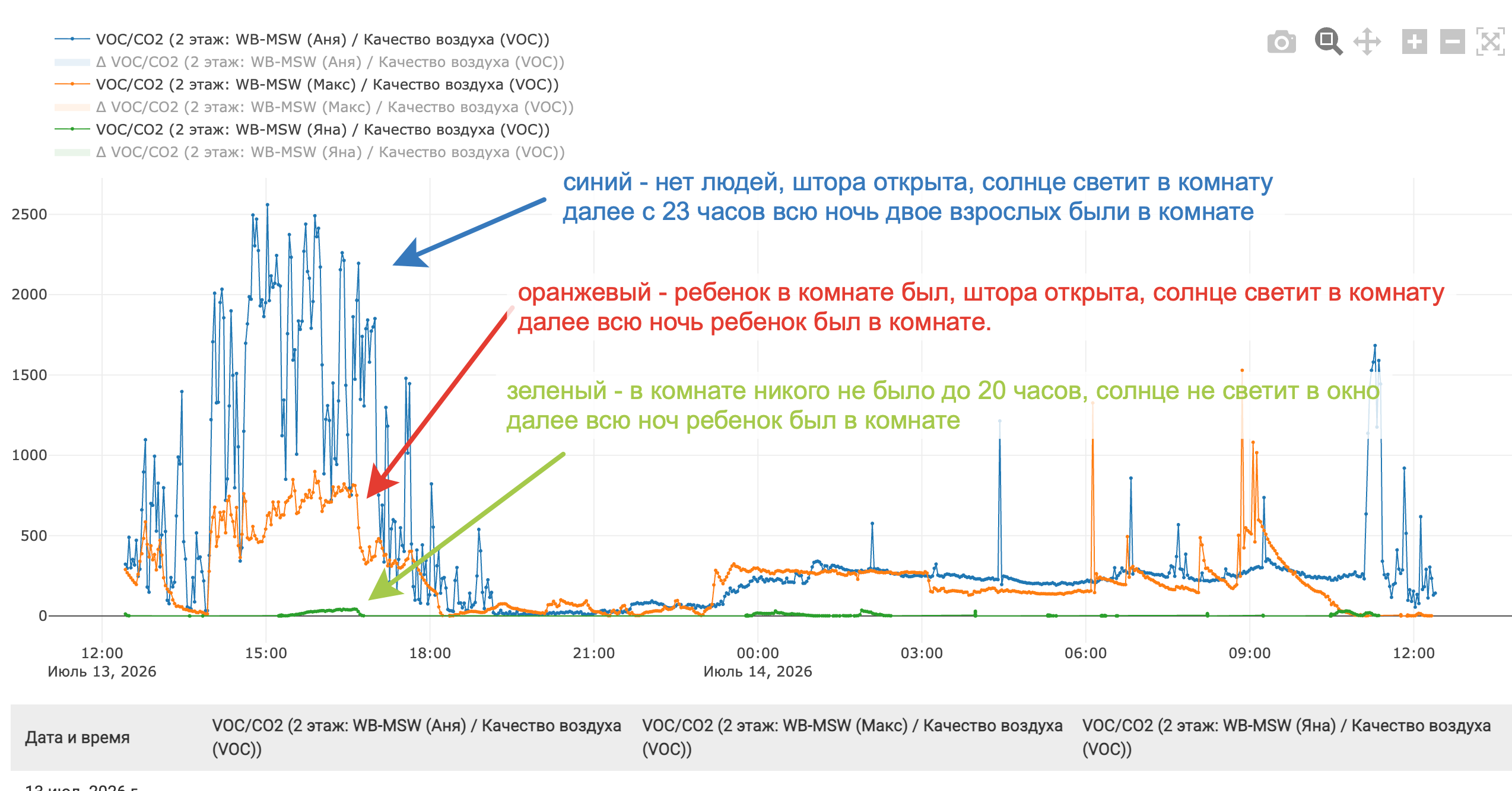

Синий и оранжевый графики - солнце светит в окна после обеда - как раз с 12-13 часов и до 19 примерно, Зеленый график - комната с противоположной стороны - солнце светит с утра в окно до 12 часов (на датчик не попадает).

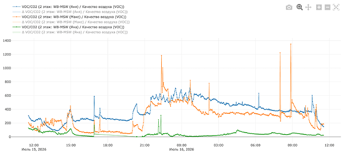

Свежие показания за прошлые сутки:
  1. “В общем, я бы сказал, что у вас в помещениях аномально высокие значения концентрации VOC” - какие показания можно считать эталонными? когда в комнате нет людей и когда в комнате находятся люди?
Из того что мы заметили - при нагревании комнаты днем показания увеличиваются что логично.
При нахождении людей в комнатах показания увеличиваются, иногда значительно что не ожидаемо, причем в разные дни показания координально разные что так же не логично.

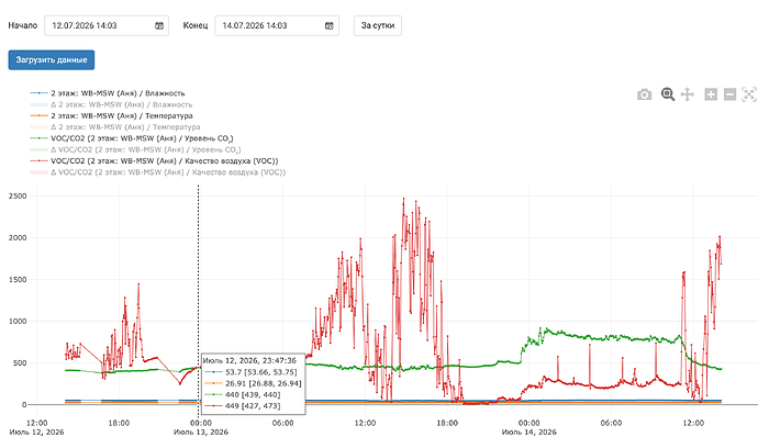

И было бы интересно посмотреть на графики температуры, влажности, CO2 и VOC с одного датчика в течение суток.

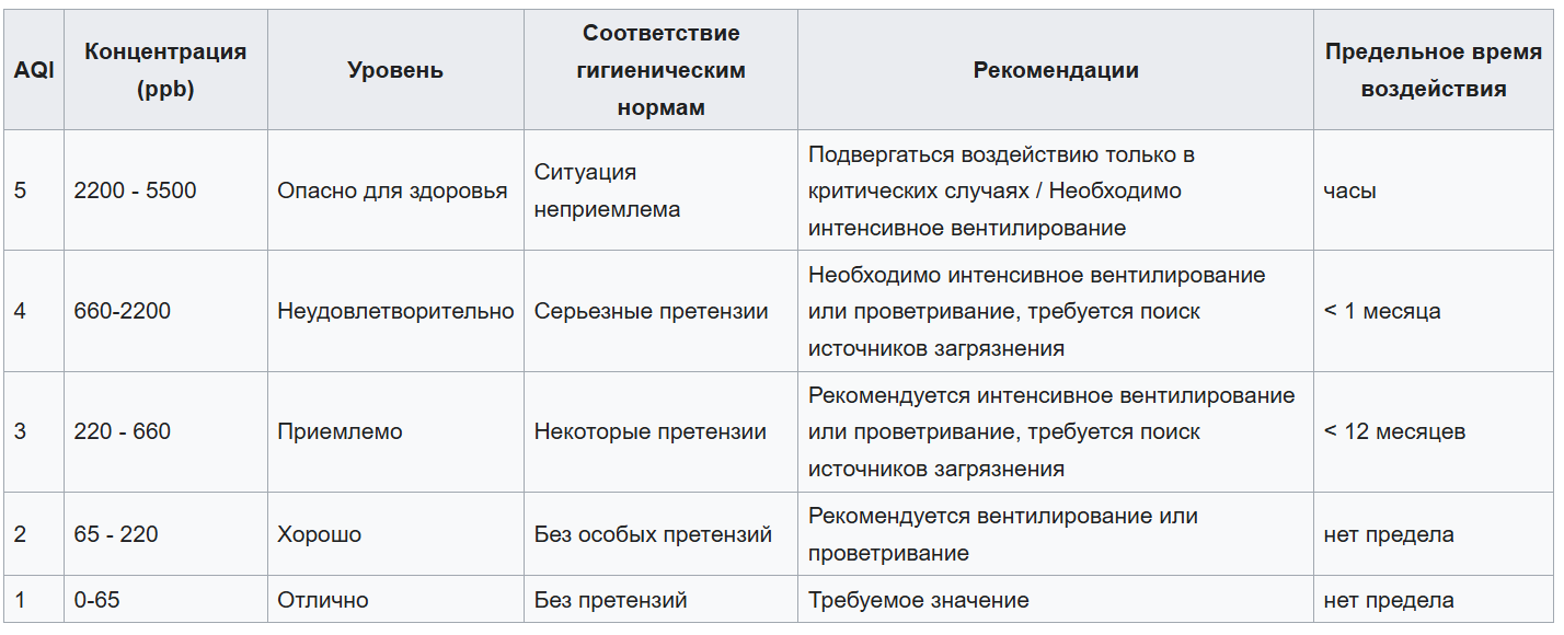

В документации есть таблица от производителя сенсора:

CO2 есть только в одном из 3х:
Слишком разные цифры, чтобы их на одном графике смотреть. Сделайте, плиз, температуру и влажность отдельным графиком, но за тот-же самый временной период.

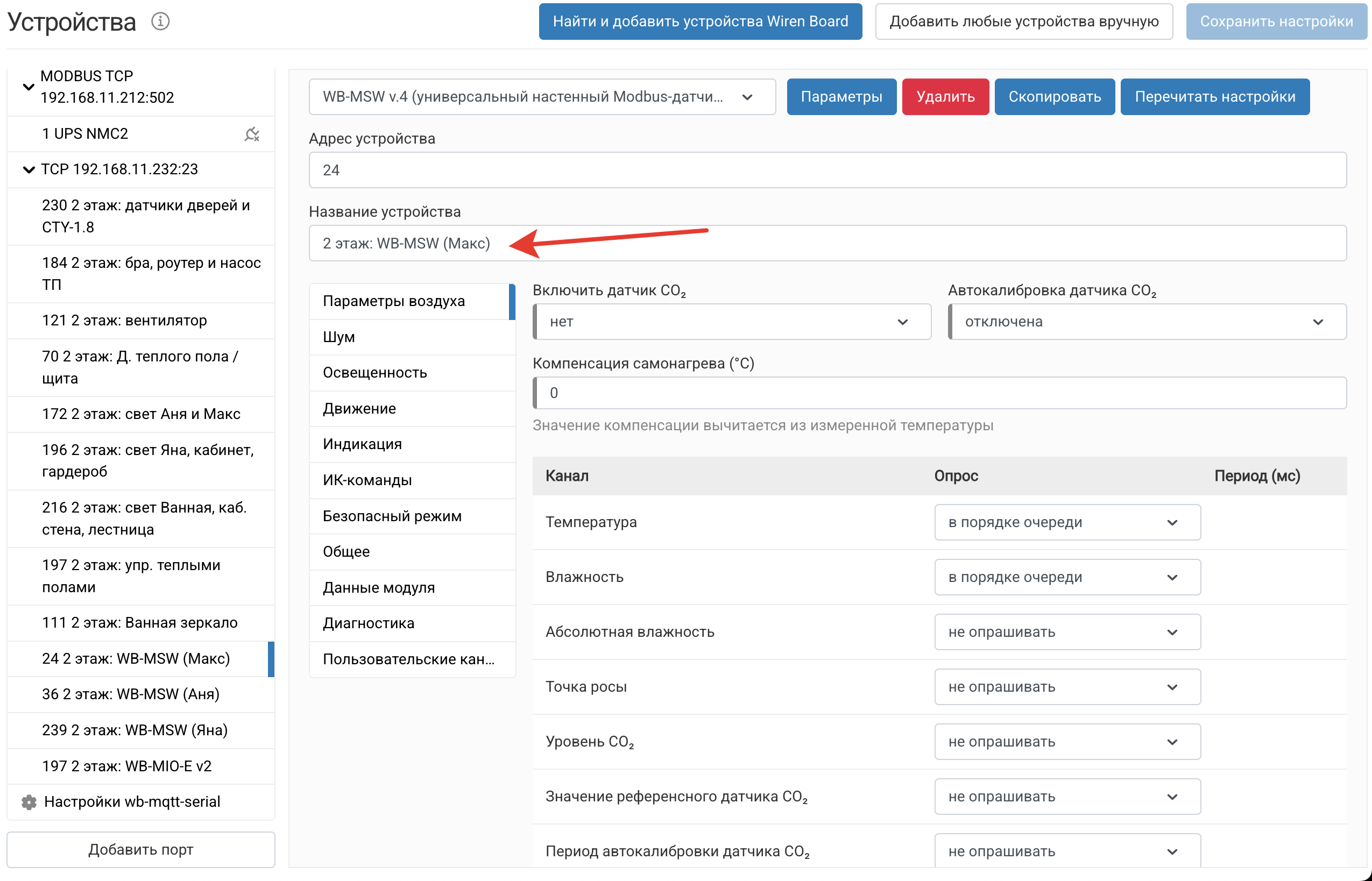

Обновились на testing/trixie и пропали нормальные имена в истории:
Хотя названия устройств заданы как и прежде:
И в самих устройствах они есть:

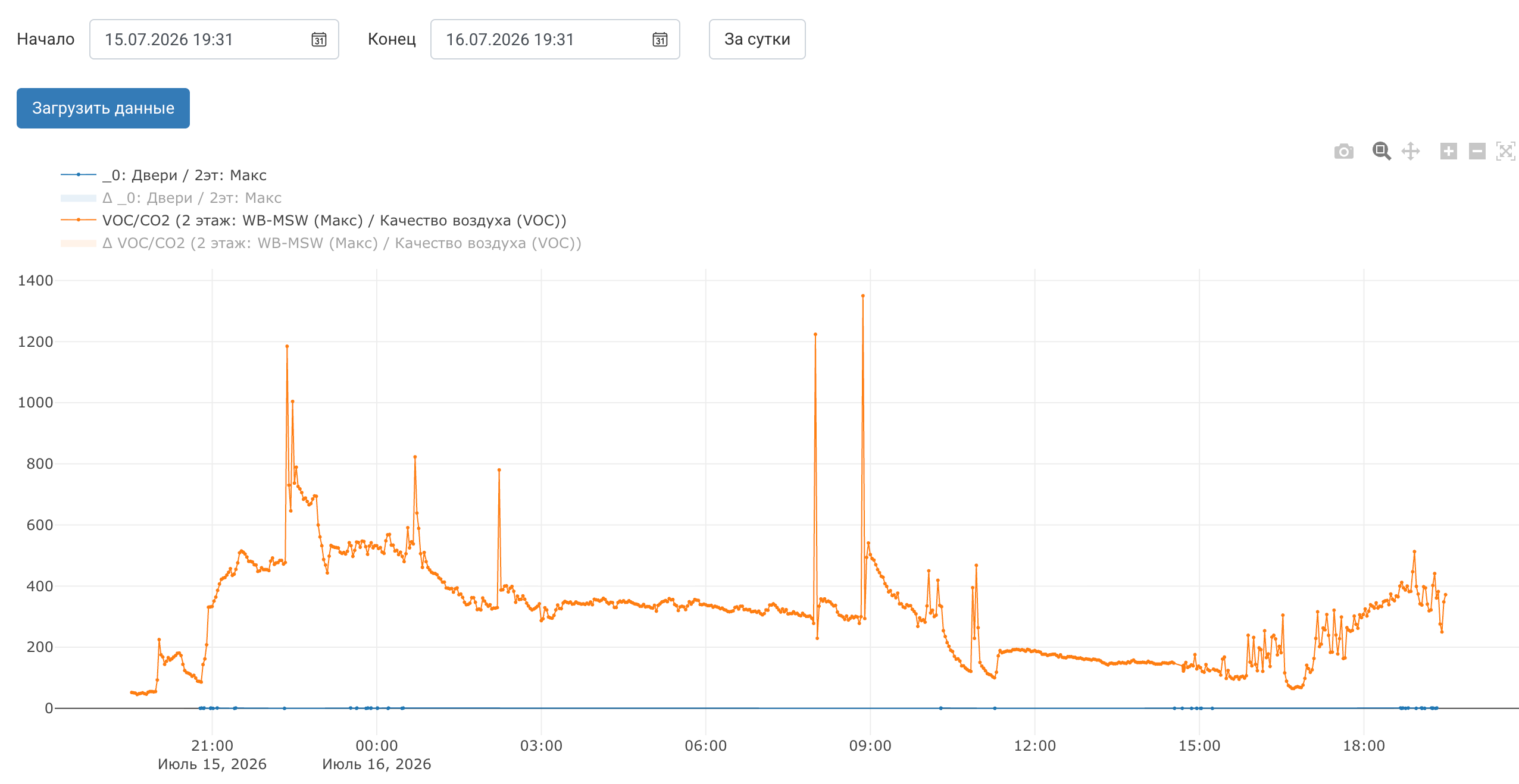

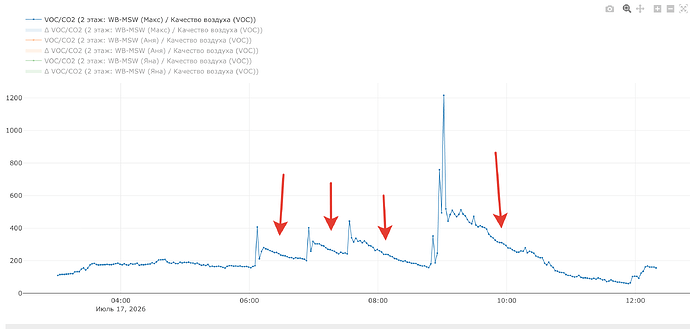

Тут интереснее, что это за острые всплески. Когда показания резко вырастают - это нормально, но то, что они быстро спадают - это очень подозрительно. Вполне возможно, что это открытия дверей - при закрытых дверях в датчик через гофру или подрозетник потихоньку тянет воздух из пространства между стеной и ГВЛ, при открытии двери (за счет разрежения в соседних помещениях) поток воздуха из пространства резко увеличивается, а при закрытии - почти прекращается.
Конечно, датчик нужно изолировать от всего, кроме самого помещения.
эти показания все равно очень высокие, вот зеленый график похож на правду

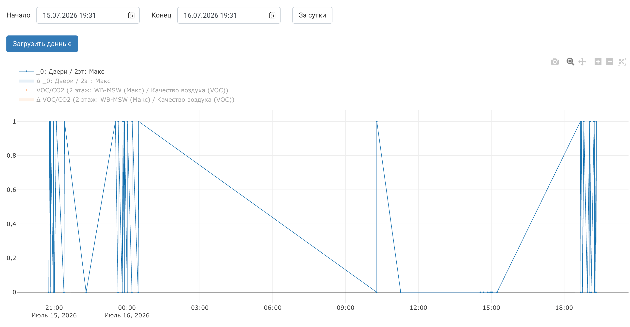

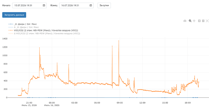

На открытие дверей не похоже, тайминги не совпадают:
Дверь открылась в 10:17
а всплески в 7:59 и 8:51

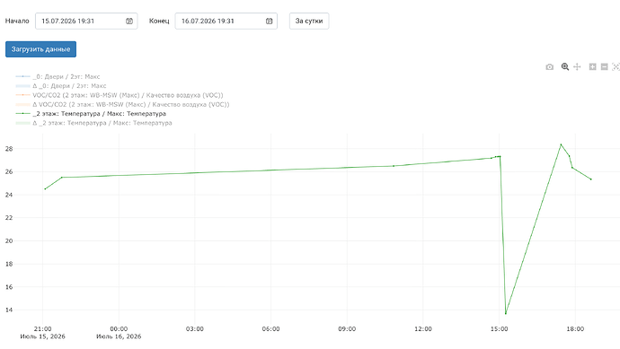

Температура в это время была стабильна:
Заметили что всплески всегда когда в комнате люди. Когда людей нет - нет всплесков.

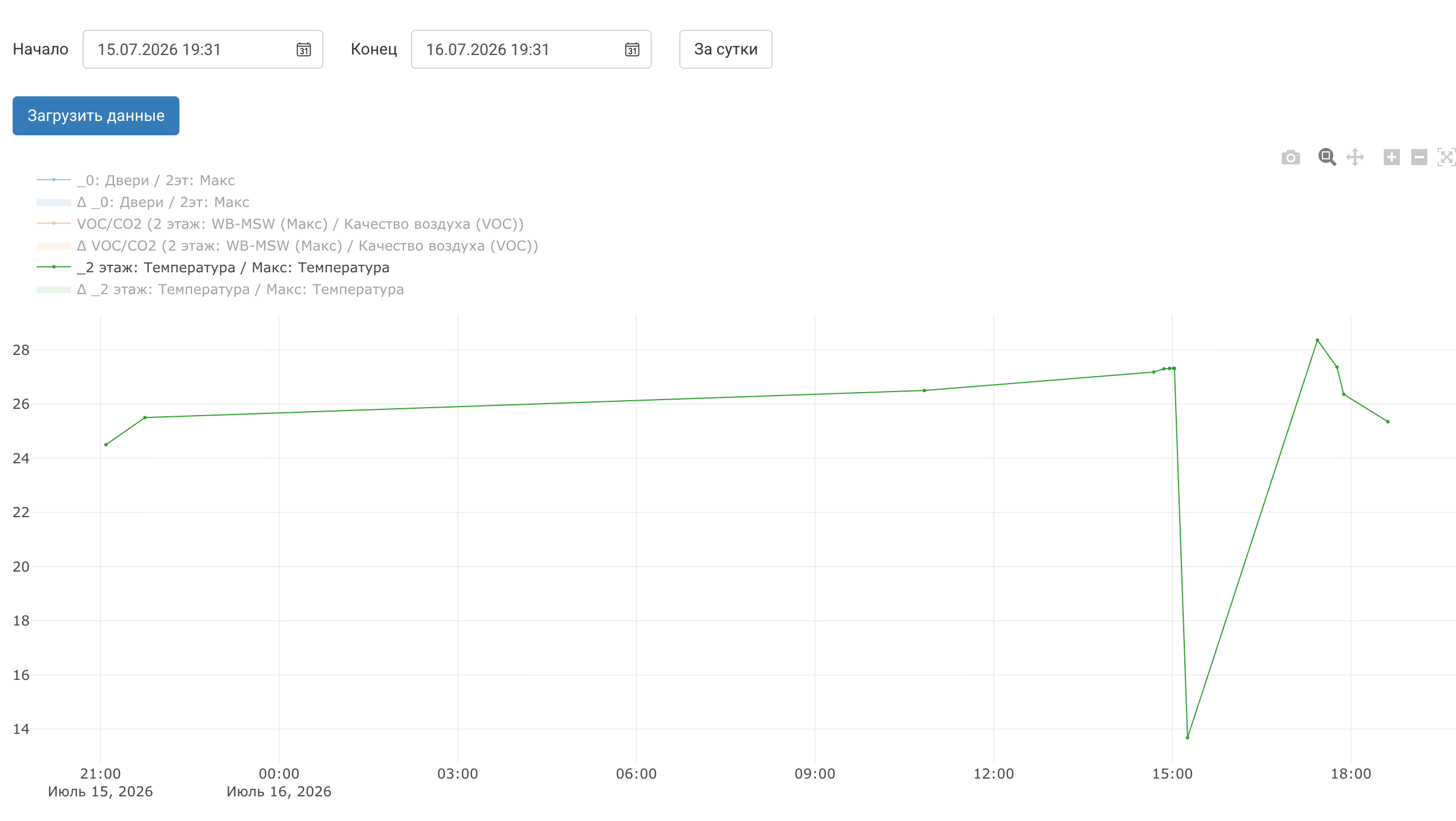

А это что за провал?
Ну и ждем эксперимента “окна настежь”
Видимо глюк виртуального устройства (Стоит пересмотреть правила wb-rules :().

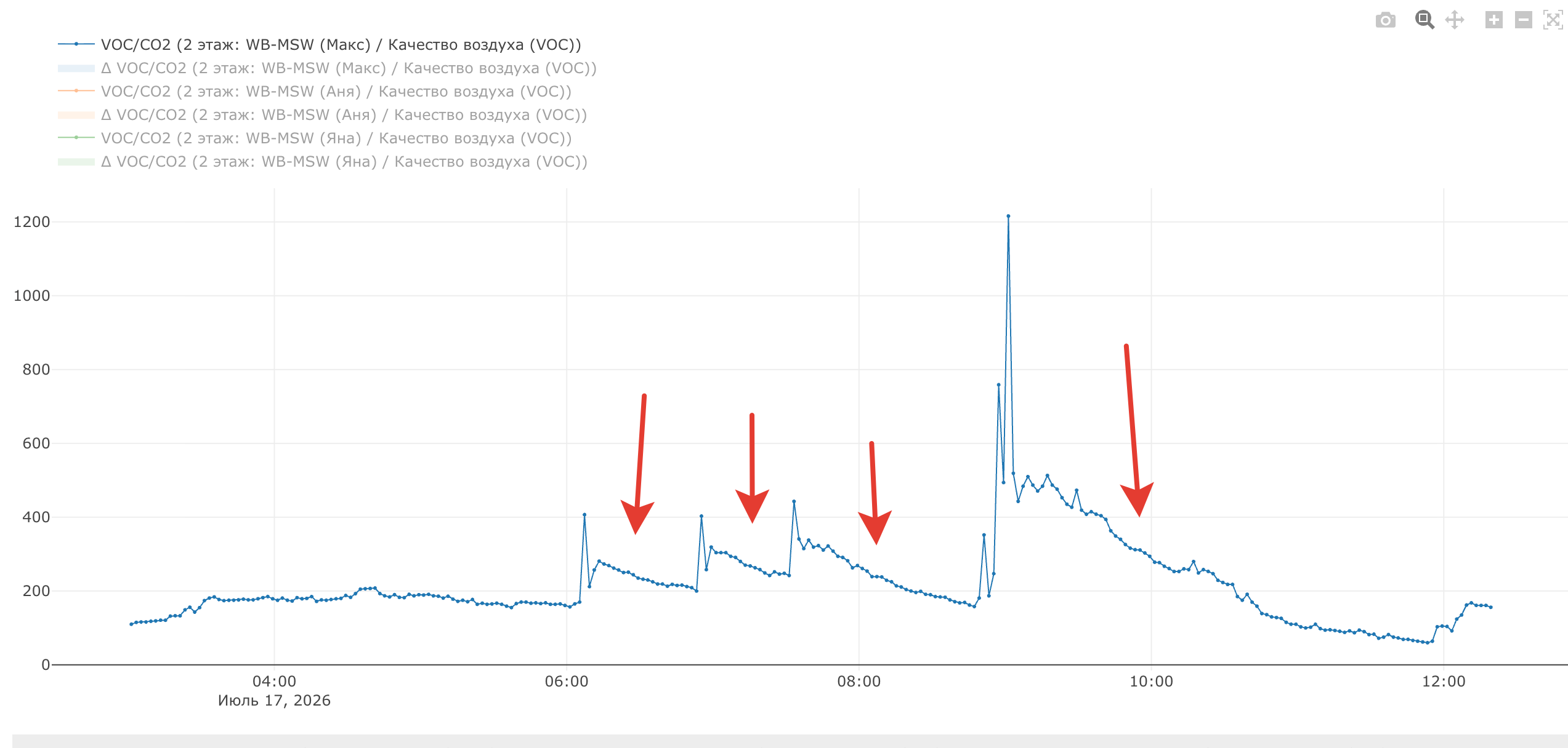

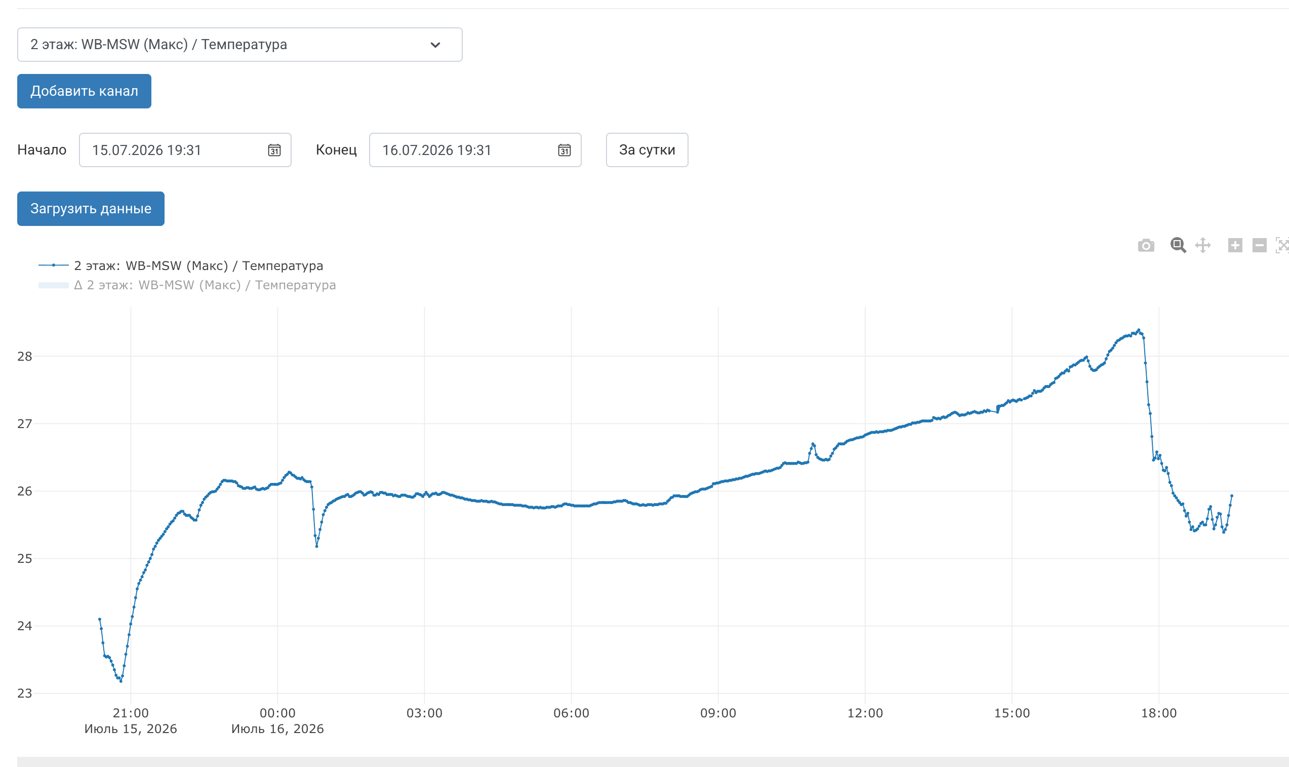

Вот температура с самого MSW за этот период:
Вчера один датчик отодвинули от подрозетника на 40см:
Пики уменьшились и падение стало более плавным:
