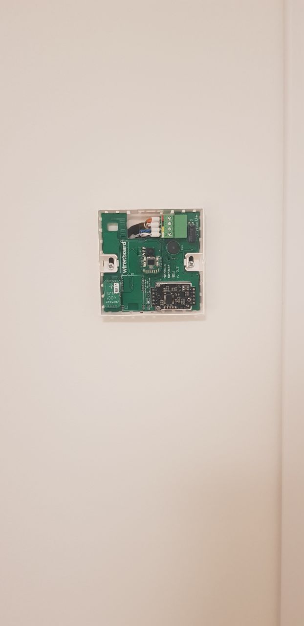

В комнате работают два увлажнителя (один ультразвуковой увлажнитель, второй естественного испарения). Датчик установлен на подрозетнике. Стена гипрок + ГВЛ. Сам подрозетник закрыт коробом из ГВЛ. Показания прибора с закрытой крышкой 13% RH, снимаем крышку и тут же получаем 40+% RH. Одеваем крышку назад и видим теже 13%. В комнате приточно вытяжная вентеляция (движение воздуха постоянное). Датчик установлен на высоте 160см от пола. Буду признателен за идеи с решением проблемы.

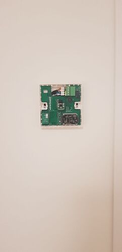

Поясню. Что гипрок, что ГВЛ - очень гигроскопичные материалы. У вас внутреннее пространство датчика сообщается с пространством за стеновыми панелями (видно на фото большое отверстие, через которое заходят кабели). И датчик при закрытой крышке показывает вам влажность в том пространстве, а не в помещении. Попробуйте заклеить это отверстие, тем же скотчем. Думаю, решит проблему.

P.S. вы писали У вас внутреннее пространство датчика сообщается с пространством за стеновыми панелями это немного не так, пластиковй подрозетник находится в закрытом ГВЛ коробе, который притянут к гипроку с обратной стороны, то есть нет прямого сообщения к пространству за стеной. И все это обработано аквастопом, чтобы не тянуло влагу. Раньше на этом месте висел v3 датчик, и мне кажется, что он так не врал. Я постараюсь проверить это - поиграюсь на выходных и обязательно отпишусь.

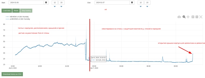

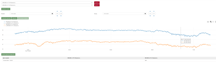

Сделал сравнение показаний влажности датчика версии v4 vs v3. Находясь на расстоянии 7 см от стены, датчик версии v4 показывает влажность правильно. Монтируем его на стену с закрытой передней крышкой (между стеной и задней крышкой фасовочный пакет, чтобы точно влажность никто не тянул) и получаем показания в 2.5 - 3 раза меньше, чем когда он находился на расстоянии 7см от стены. Смотри график

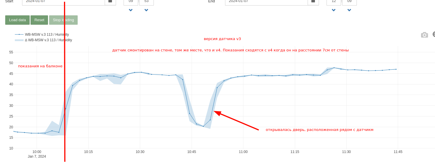

Монтируем на это же место датчик версии v3 с закрытой крышкой и получаем данные, которые показывал датчик v4, когда он был на удалении от стены. Смотри график

Я с вами полностью согласен, чудес не бывает. Поэтому хочется получить от вас ответ на вопрос, почему датчик версии v3 показывает ~45 влажность, а датчик версии v4 установленный в том же месте показывает ~18.

P.S.S. судя по изменениям произведенным в wb-msw v4, смотри картинку ниже, вы уже пытались решить проблему?

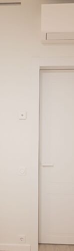

Спасибо, можно вас попросить уточнить следующие моменты
Датчики установлены вертикально?
Они смонтированы на стене?
За ними подразетник есть?
на версии v4 в корпусе, сверху заглужка выломана (также как и на v3) или нет?

P.S. датчик v3 при открывании двери срабатывает четко, влажность уходит, потом восстанавливается, и это видно на графике. Когда установлен v4 - у него нулевая реакция (
113, MSW v3 - старенький, у него влажность стабильно на пару процентов меньше.
Но в пределах погрешности.
Сейчас сниму крышку у v4 - и проверю, изменится ли.

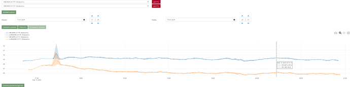

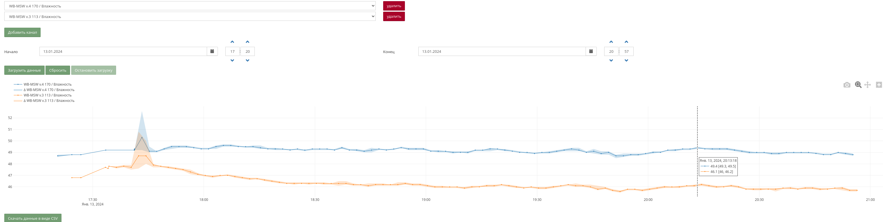

Добрый день, на вашем графике все смотрится шикарно. Разница не значительная, в рамках погрешности. Напишите пожалуйста, что будет после снятия крышек. Спасибо
