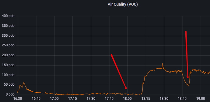

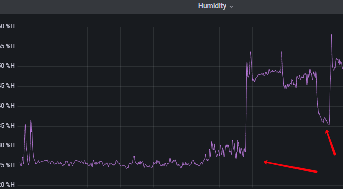

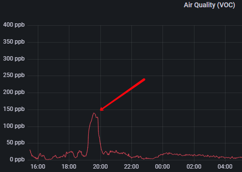

Показатели влажности, VOC и потенциально CO2 с надетой крышкой на датчиках msw v3 с прошивкой 4.16.19 занижены. На прошлых версиях было по сути то же самое.
Датчики стоят на подрозетниках, в которые не приходят открытые гофры, за которыми нет пустот, откуда могло бы дуть сухим и чистым воздухом.
Датчики со снятой крышкой дают адекватные и сходящиеся друг с другом и с независимыми датчиками показания. С одетой крышкой - занижено. Крышка не модифицирована, установка не вплотную к потолку или полу, т.е. по идее ничто не мешает естественному продуву. Установлено в квартире. В каждой комнате есть приточная вентиляция (воздух увлажнен), то есть легкое, незаметное движение воздуха в них есть.

По стрелке фрагмент со снятой крышкой:

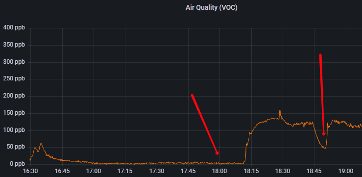

Или вот другой датчик. Стрелками отмечены наоборот периоды с надетой крышкой

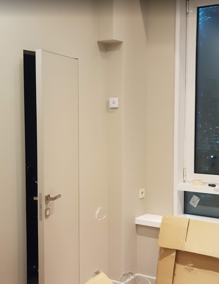

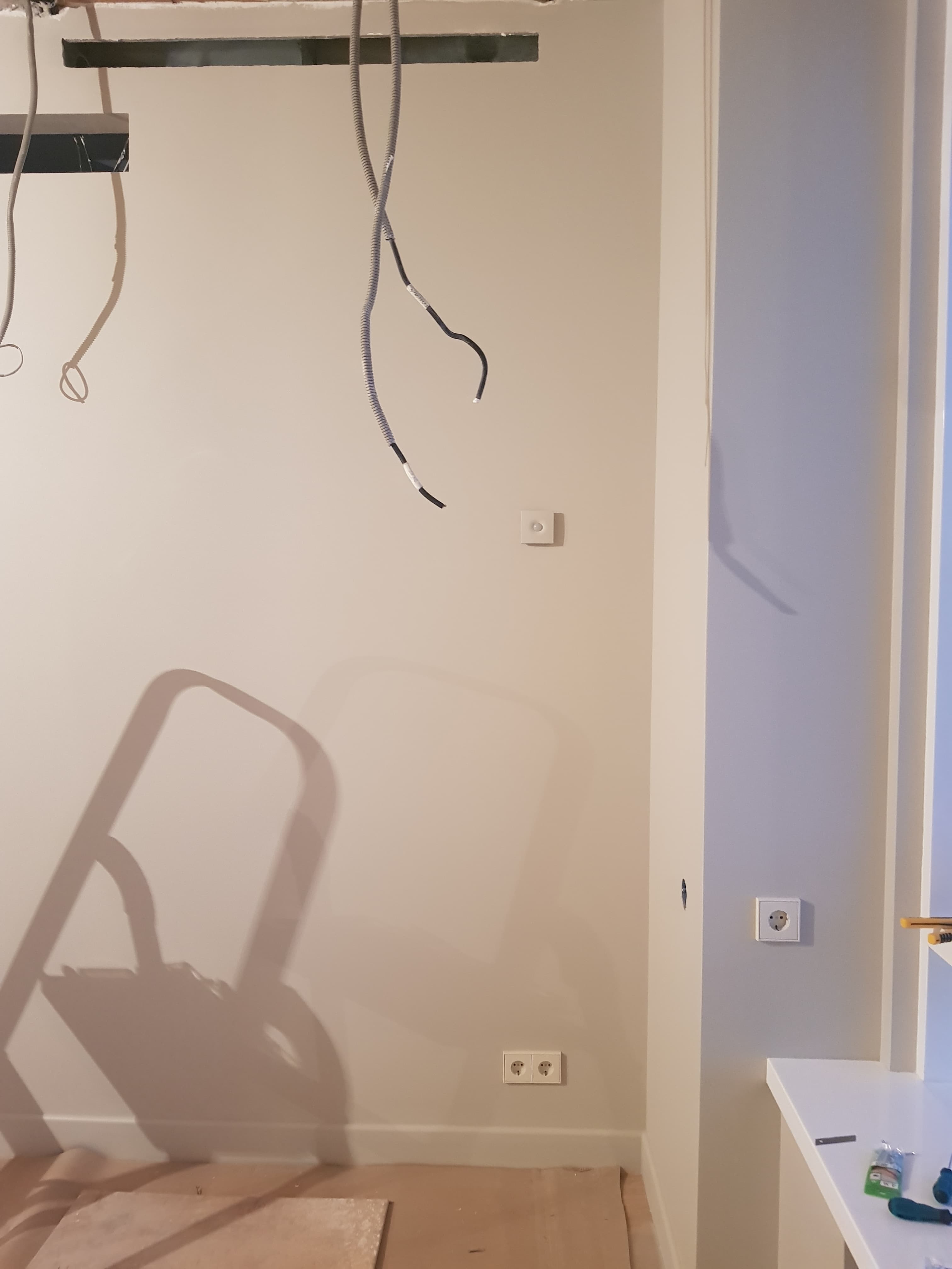

Показания температуры воздуха со снятой крышкой и с одетой одинаковые? Пришлите, пожалуйста, фото установки датчиков.
Есть ли возможность проверить показания датчиков в другом месте комнаты (в середине, например)?
Теспература со снятой и одетой одинакова. Предлагаете вынести датчики в середину комнаты, удлинив провод?

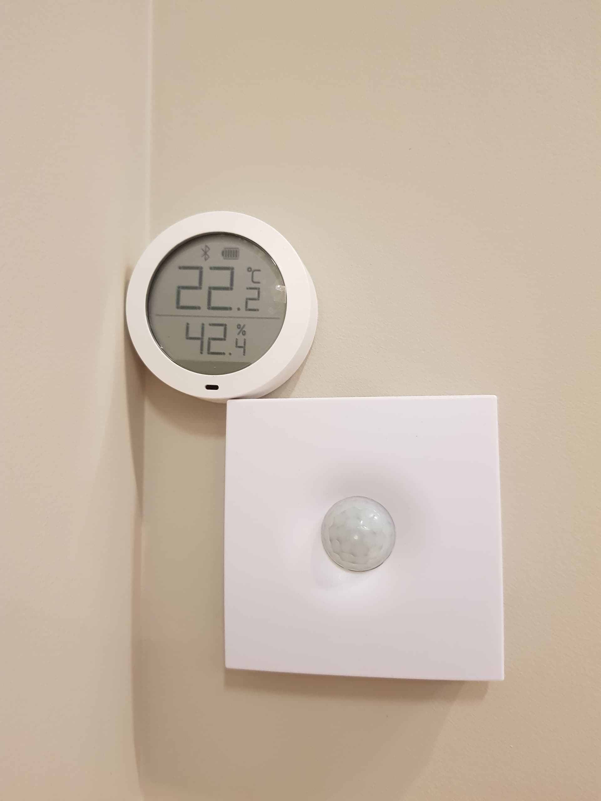

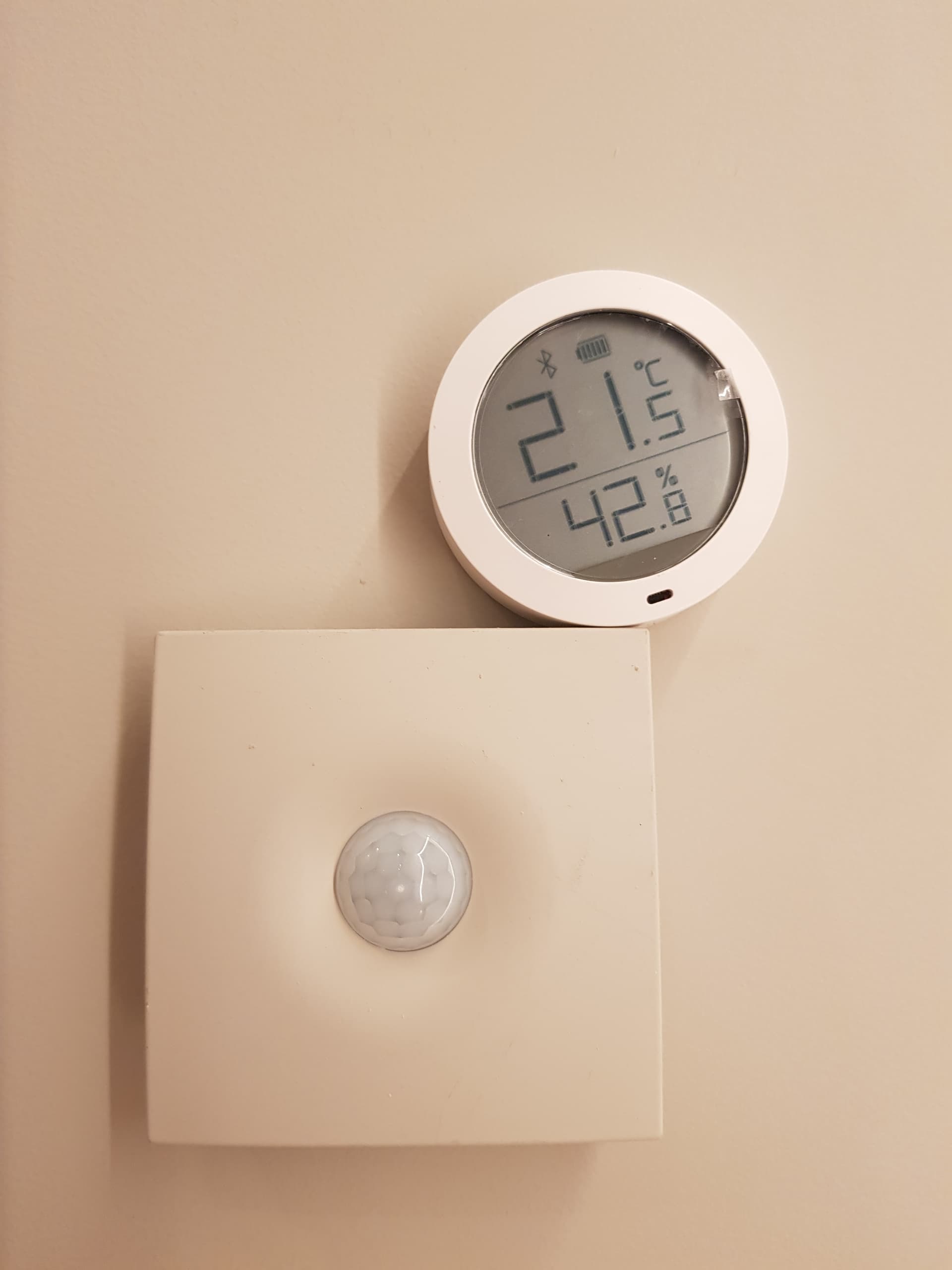

Вот примеры фото установки.
Можно так. Можно временно для теста прокинуть дополнительный длинный кабель от контроллера, чтобы можно было перемещать датчик.

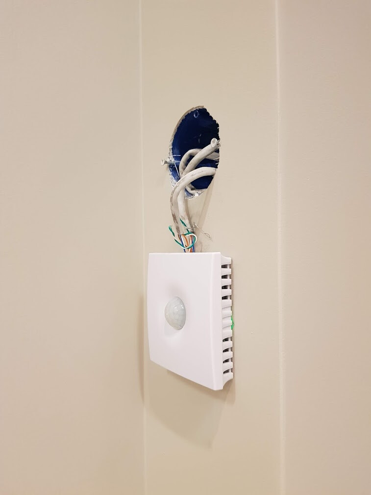

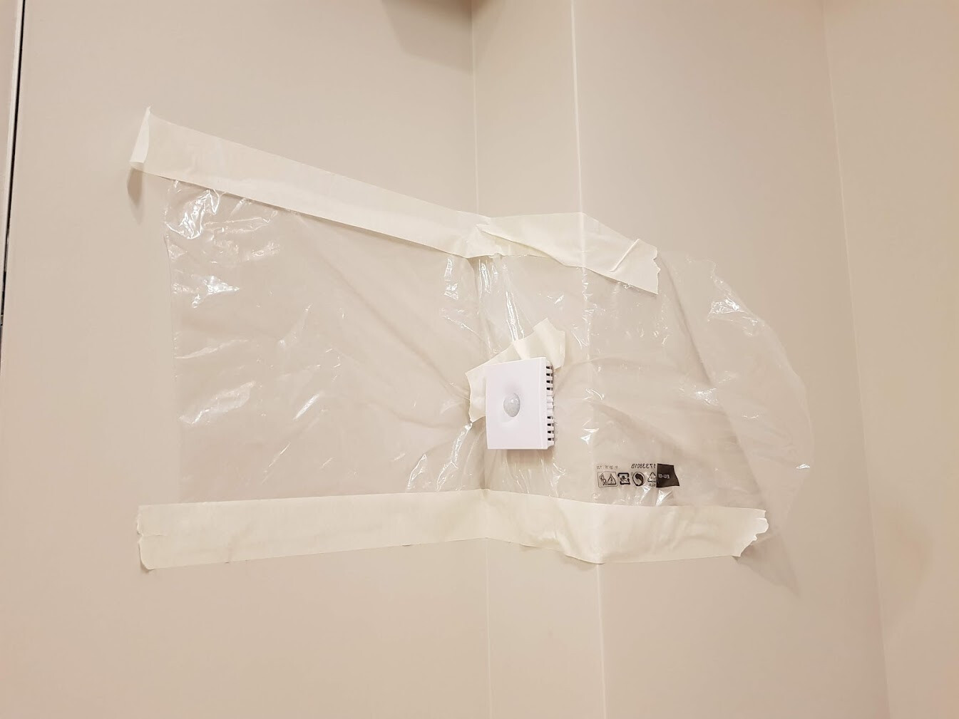

Провел эксперименты

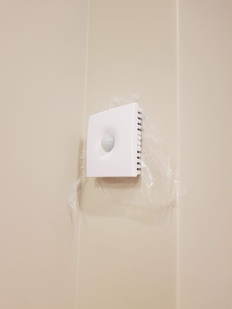

  1. Датчик с крышкой на подрозетнике, закрытом пленкой с огромным запасом вокруг врет
  2. Без крышки в том же положении не врет

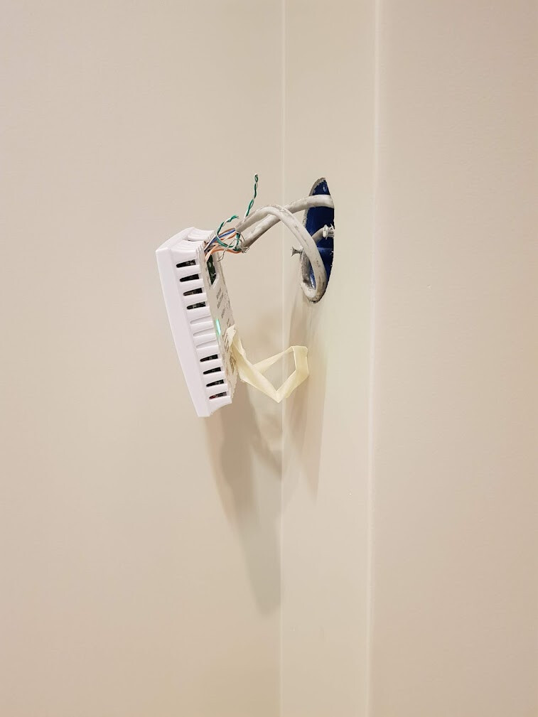

  3. На проводе перед подрозетником на расстоянии 8 см в пленке и без пленки с крышкой не врет
  4. На подрозетнике без пленки с крышкой с любым разворотом (90, 180, 270) врет

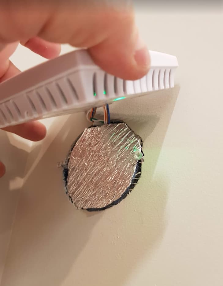

  5. На утепленном синтепоном + пенофолом подрозетнике с крышкой врет
  6. Приклеенный на скотч под подрозетником с крышкой не врет
Эксперименты проводил на одном датчике.
Хочу пробовать вырезать снизу и сверху из корпуса перемычки, чтобы открыть вентиляцию совсем. Если что, заднюю часть корпуса можно где-то добыть отдельно?
Датчик вот так висит
Внутри синтепон, сверху пенофол
Так не врет
Так не врет
Так и так врет

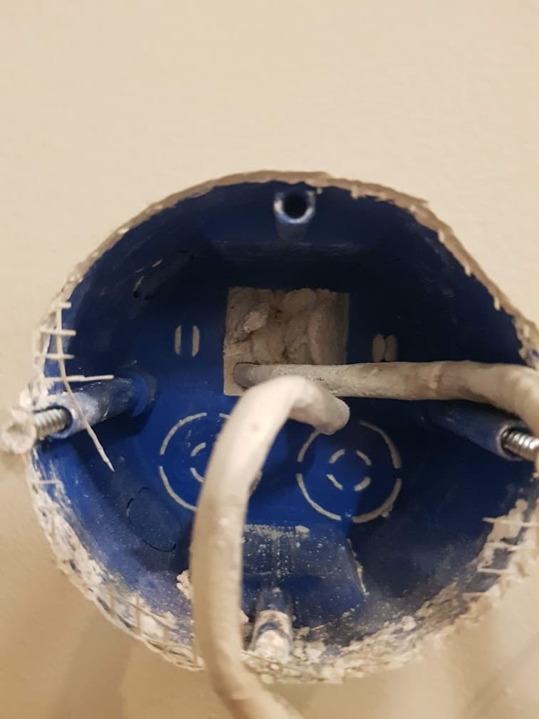

Видимо, подрозетник все-таки влияет на работу датчика. А подрозетник не в коробе из гипсокартона установлен?
Если уж потребуется, то можем выслать вам корпус. Но доставку придется оплатить.
Подрозетник вклеен в стену из силикатных блоков, гофры к нему не подходят. Подрозетник я утеплял и изолировал пленкой в ходе экспериментов. Хочется заметить, что эффект в разной степени проявляется на других комнатах, но я там не пробовал снимать с подрозетника еще.
Попробую вырезать зубы у корпуса снизу и сверху, посмотрим.
Выглядит подрозетник до утепления внутри так.
