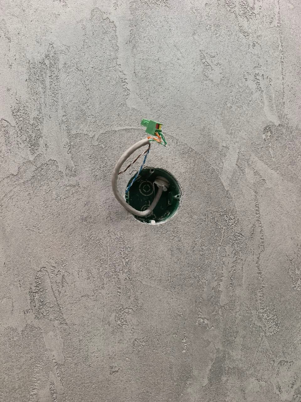

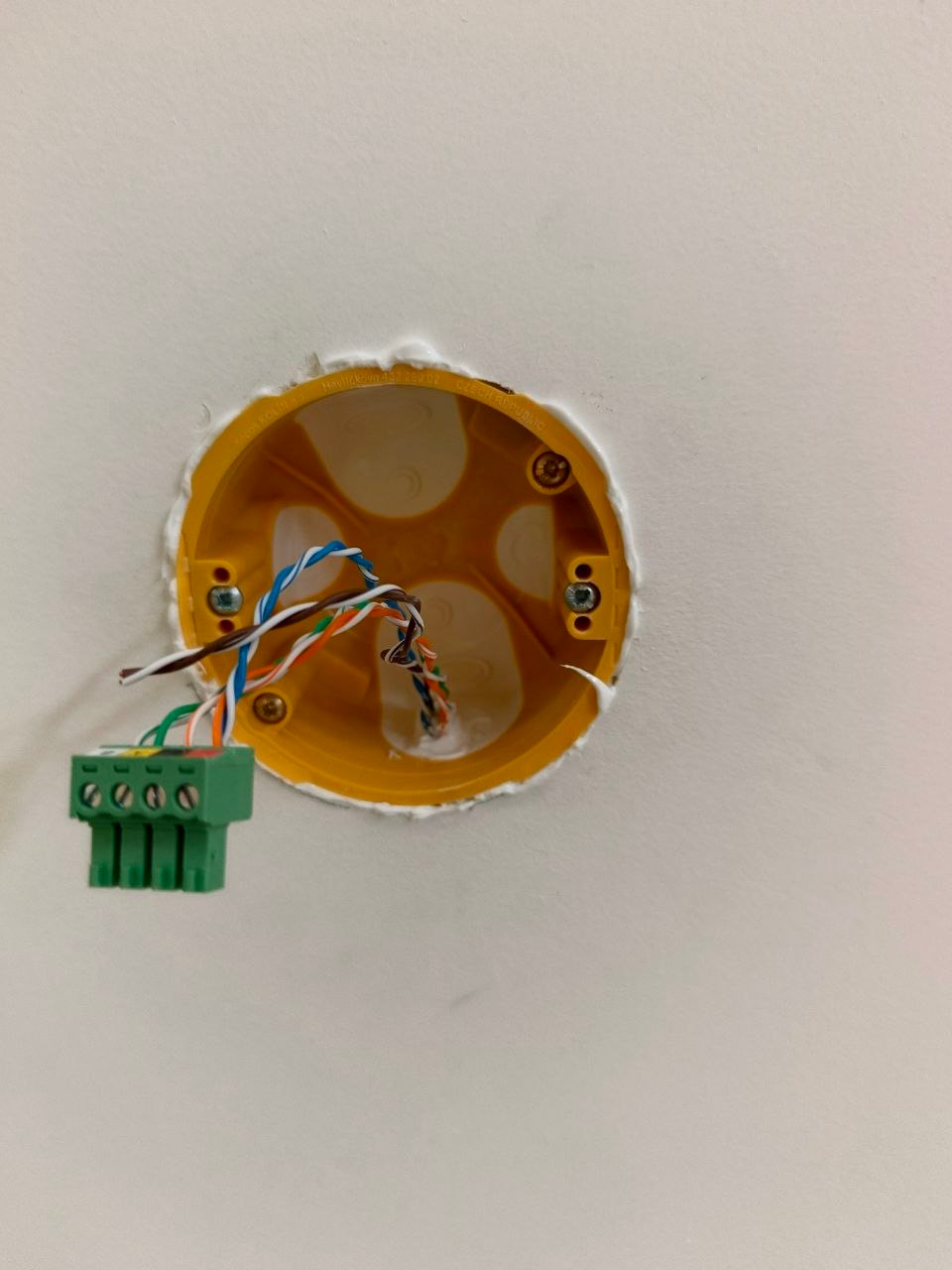

Пришлите, пожалуйста, фотографии одной точки после того как установите и загерметизируете подрозетники.
Пока подрозетники не установили (устройства “висят на проводах”).

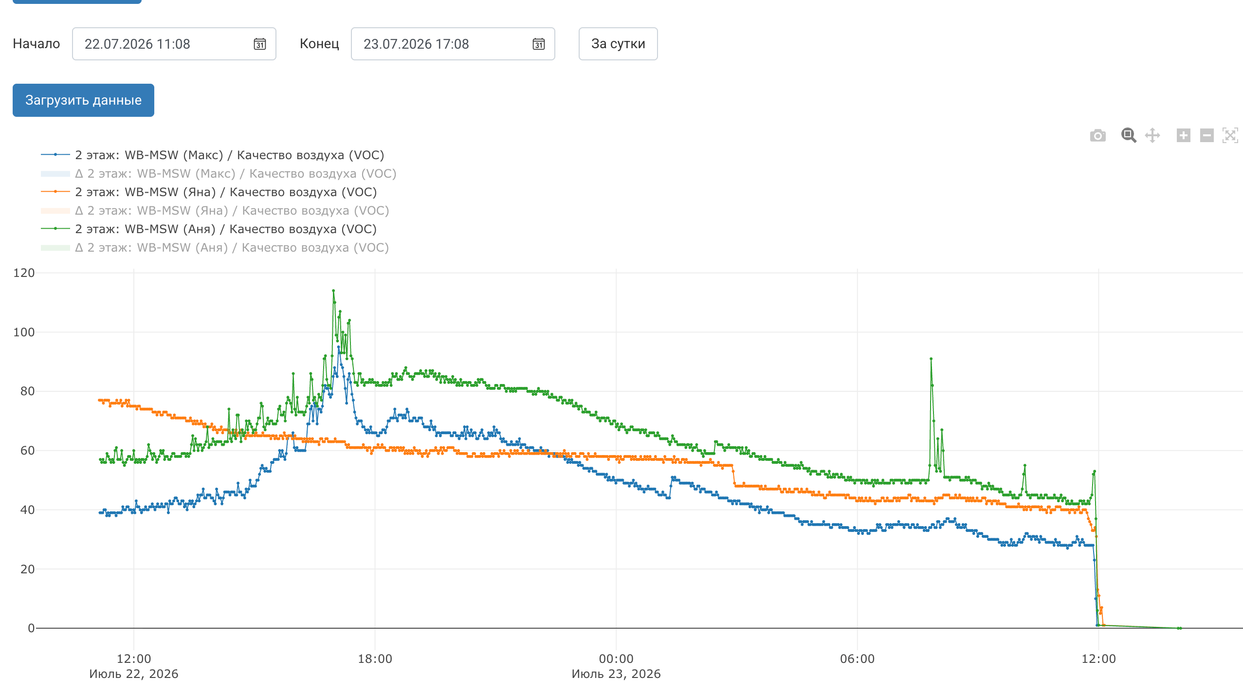

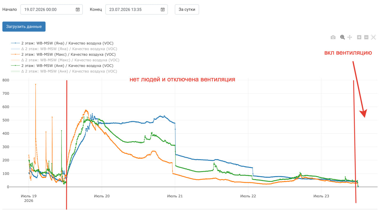

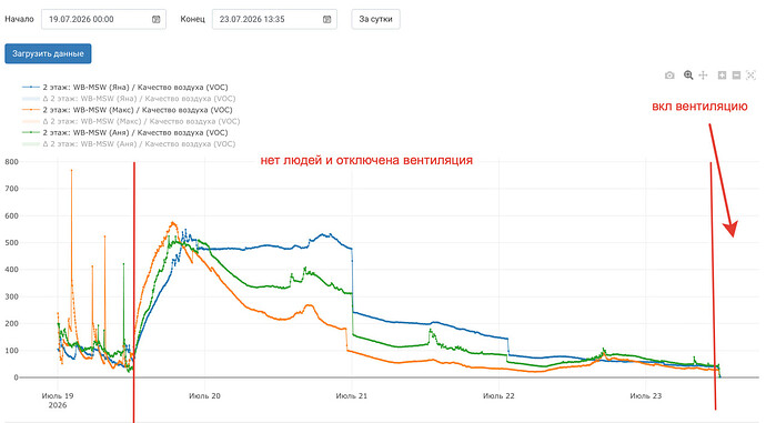

  1. Трое суток в помещении не было людей и вентиляция была отключена:

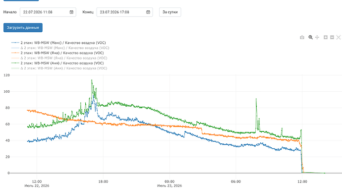

  2. 23-го около 12 часов дня приехали люди и включили вентиляцию, далее находятся в доме, VOC всех трех датчиков упал в 0 и 5 часов держится в нуле:

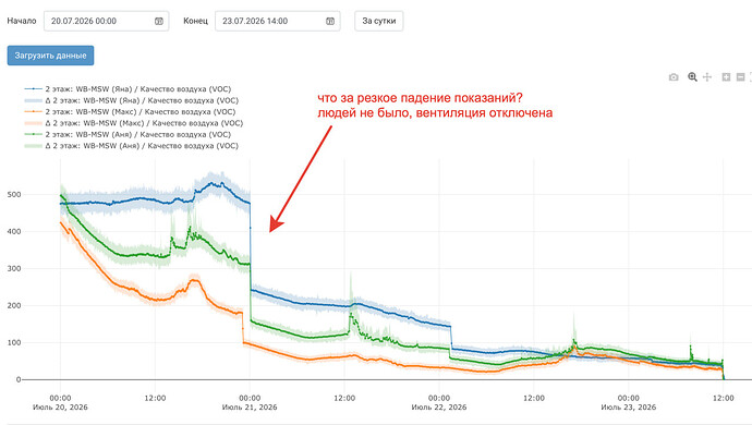

  3. Интересные падения значений на всех датчиках в полночь 21-го и 22-го (в помещениях не было людей и вентиляция была отключена) Это калибровка датчиков? или?
Одновременные изменения показаний связаны с механизмом самокалибровки сенсоров.
Нулевые значения также предусмотрены и являются корректными — см. описание в вики, поэтому связывать их с неисправностью нельзя.
Чтобы убедиться в работоспособности сенсора, можно искусственно повысить концентрацию летучих органических соединений – датчик сильно реагирует на спирты, содержащиеся в алкогольных напитках и парфюмерно-косметической продукции.
Чуть подробнее напишу. Там нет как таковой калибровки. Датчик оценивает изменения концентрации VOC относительно фонового значения (среднего за длительное время, в районе суток). Это не лабораторный прибор, и он не показывает точное содержание VOC в воздухе, сам метод там косвенный. Если отключить питание датчика, то алгоритм начинает новый отсчет среднего значения, базируясь на последнем сохраненном значении плюс какое-то время уйдет на разогрев сенсора, и в это время значения точно будут некорректные. Если предположить, что ваши датчики в районе 00:00 потеряли питание на короткое время, то скачки объяснимы.
И понятно падение до нуля значения VOC при включении вентиляции. Фоновое значение высокое, поэтому резкое снижение концентрации приводит к снижению в 0, но если вентиляция проработает сутки и более, фоновое значение поднимется, и вы увидите не ноль, а существенно более высокое значение.
Вопрос: возможно ли, что в момент скачков датчики кратковременно теряли питание?
Думаю исключено. Питание WB сидит за ИБП APC Smart-UPS RT 1000VA RM (с двойным преобразованием). После ИБП стоит WB-UPS v.2 и далее блок MW на 30W.
От блока питаются в щите:
  1. контроллер
  2. три WB-LED
  3. WB-MAI6
  4. WB-MRPS6
  5. WB-MAO4
  6. WB-MIO-E v2
  7. WB-MCM8
  8. WB-MRM2 mini
три WB-MSW v.4 подключены витой парой cat6 (сечение 0.57 мм). Длиной от 5 до 10м.
APC показывает что не было просадки или отключения в полночь.

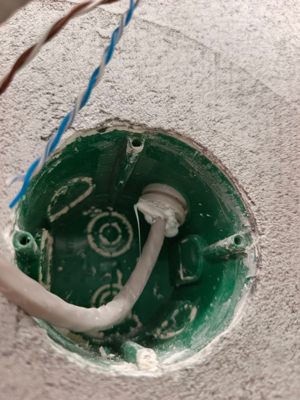

Посадили на герметик герметичный подрозетник и загерметизировали вывод гофры. Сохнут.
После изоляции подрозетников и гофры:

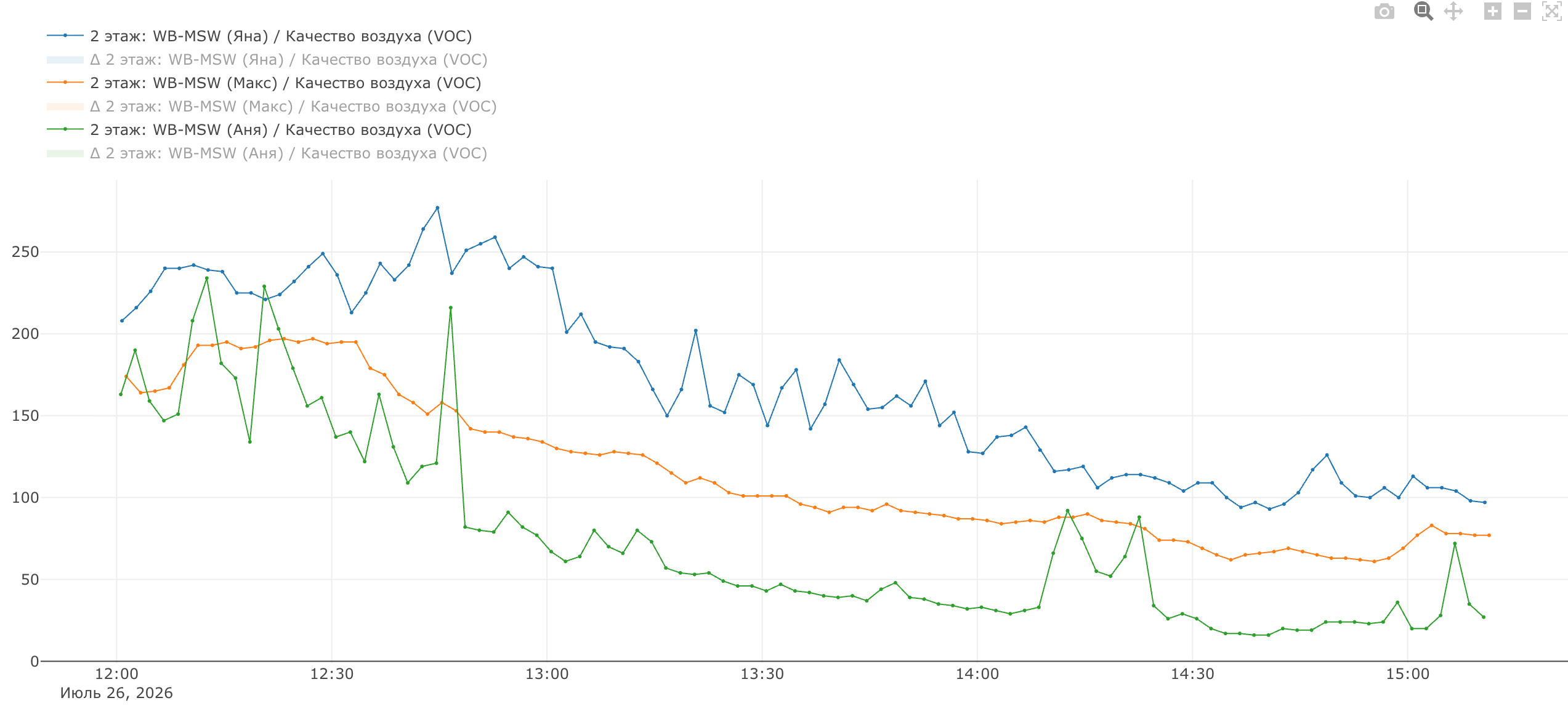

Днем показатели по всем трем датчикам не превышают 100. В среднем от 0 до 60 единиц.

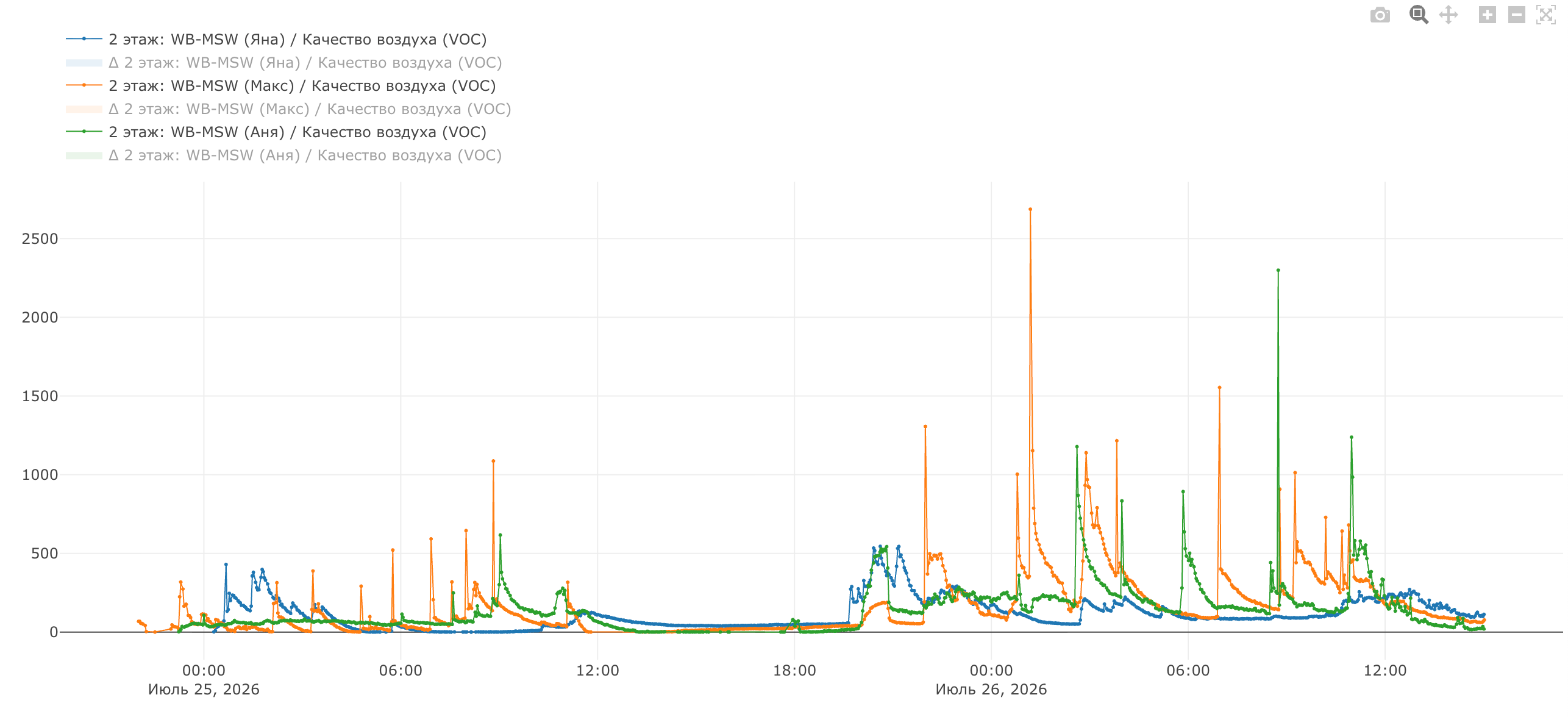

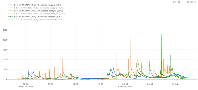

Но вот по ночам опять всплески.
Если исключить их то средние показания ночью от 150 до 300 единиц.
Сегодня днем довольно ветрено, но всплесков показаний нет:
Синий график - человек в комнате был время от времени. Оранжевый и зеленый - людей нет. Оранжевый и зеленый - солнечная сторона, синий - нет.
