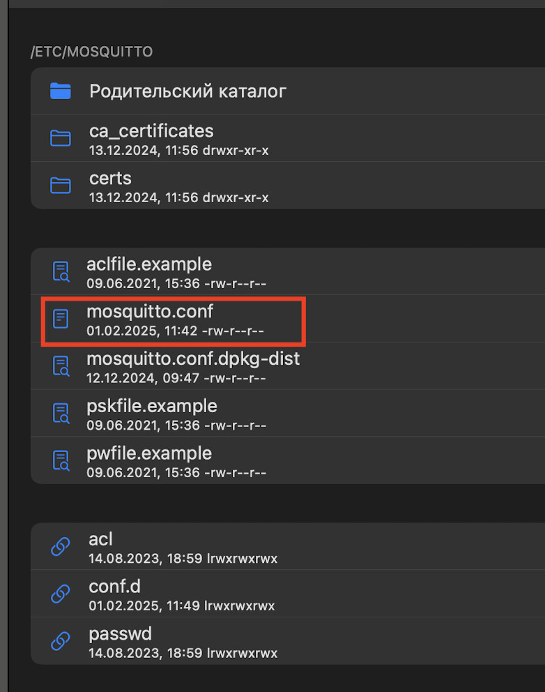

При перезагрузке чего?

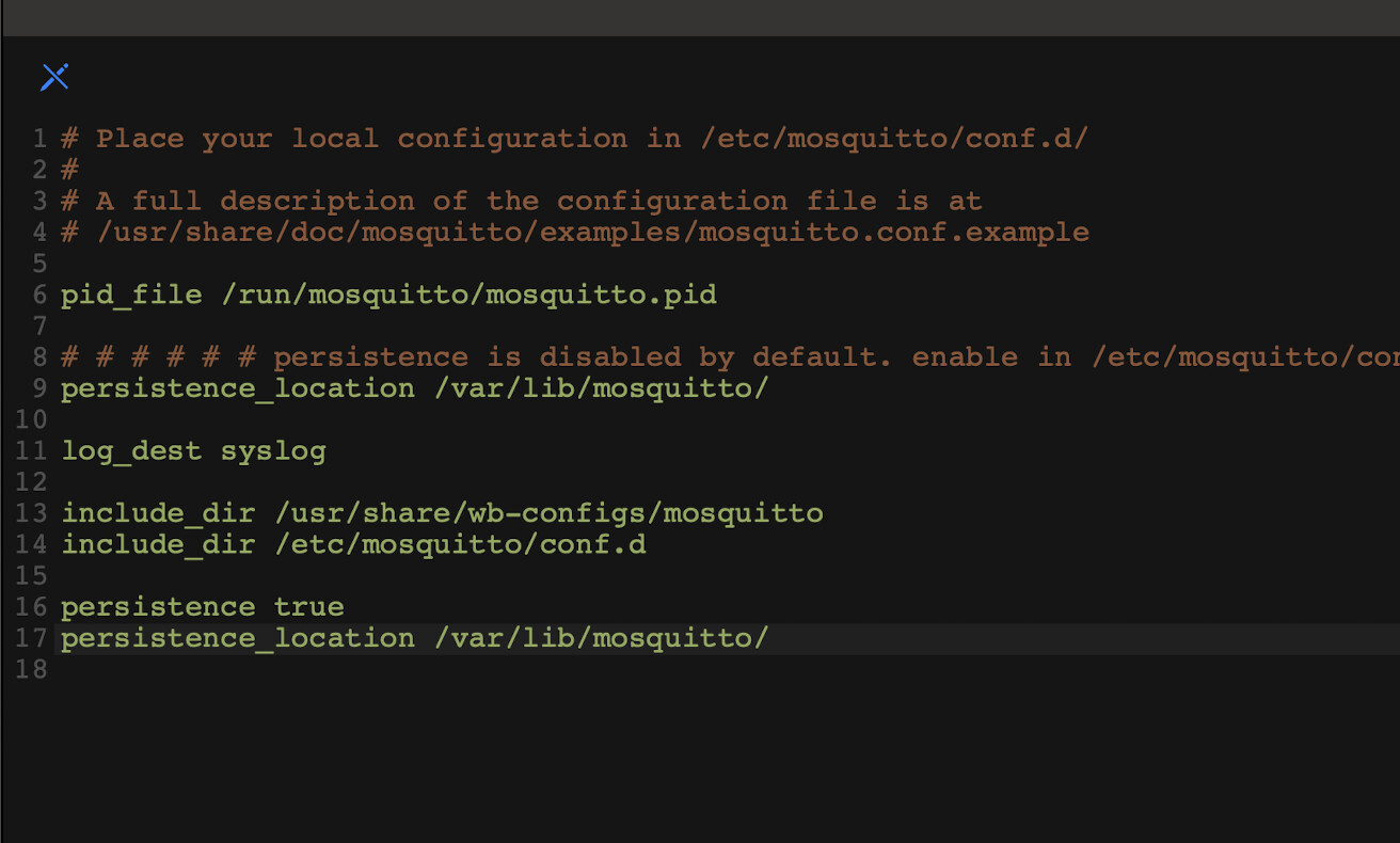

Если контроллера, то попробуйте включить persistence mosquitto:
# /etc/mosquitto/mosquitto.conf
persistence true
persistence_location /var/lib/mosquitto/
так? сюда?
два раза у вас persistence_location , одну строчку можно удалить.

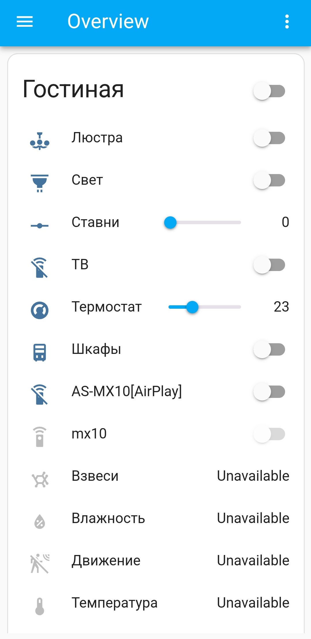

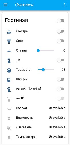

У меня все сломалось :frowning: обновил сегодня home assistant и все устройства стали unavailable.
Кто-нибудь сталкивается с этим сейчас? Я давно не обновлял скрипт, я потихоньку буду пока сам чинить, но если это общеизвестная проблема, сообщите пж
Обновите, и перезапустите, должно все заработать. У себя я всегда держу свежую версию HA, все работает.
Спасибо! Обновил, перезапустил, пока не помогло.
Я с телефона, удаленно, не все могу посмотреть, но топики в wb зелёные, имена не изменились. ZigBee устройства проходят (сами, без скрипта). Интересно, созданные мной самим devices проходят (на картинке “термостат” и “ставни” я сам написал, а с помощью вашего скрипта только пробросил).
Пока так, логи или что-то сложнее пока нет возможности посмотреть
Что-то не проходит. Обновление, перезагрузки не помогают. @alexey_a не подскажете, что посмотреть?
Стандартно, логи из HA+wb-rules, что происходит в mqtt части с помощью mqtt-explorer. Скрипт вообще внутри интерфейса WB отображается, устройства “видит”?

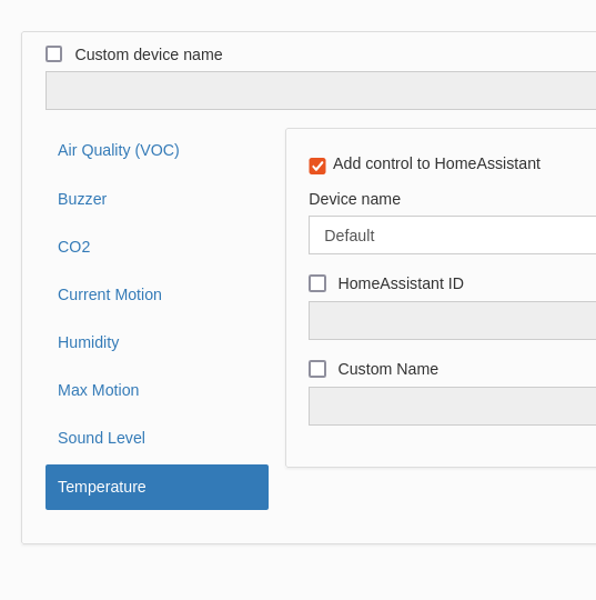

вы знаете какое чудо, wb-gpio (Relays & FETs) HA видит…
как проверить? в уи конфига устройства все есть, и кое-где стоят галочки где я их поставил
edit: конфиг выглядит примерно так, то есть само устройство не enabled, а только его контролы некоторые enabled:

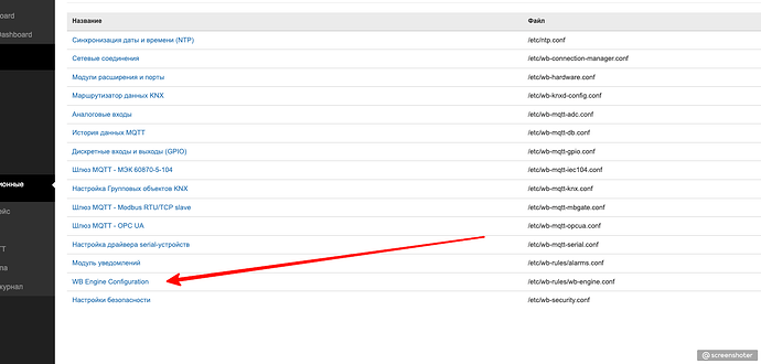

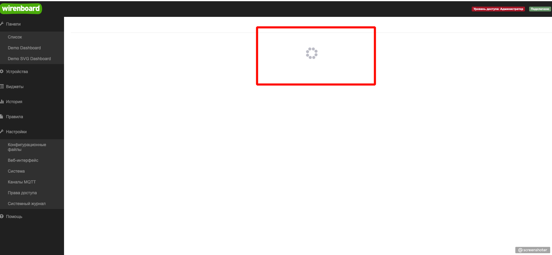

Здравствуйте. Подскажите пожалуйста …
Странное поведение контроллера WB 8
При переходе в конфигурации на wb-engine идет долгая обработка страницы 3-4 минуты.
При чем ссылки в меню далее не работают.
Помогает только открытие новой страницы.
Дальше работает? Смотрите что в логах wb-rules.
Сейчас повторилось. Свет в деревне отключали, когда питание восстанавливалось и все запустилось, устройства wb остались не видны, пока я не воспользовался хакерским методом (сохранение конфига)

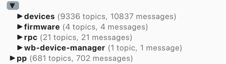

Версия engine последняя, но при запуске скрипта конфигурации - подвисает. Девайсов очень много, одних только топиков 10тыс, проблема думаю именно в большом количестве девайсов или поведение с завывание не должно быть?
