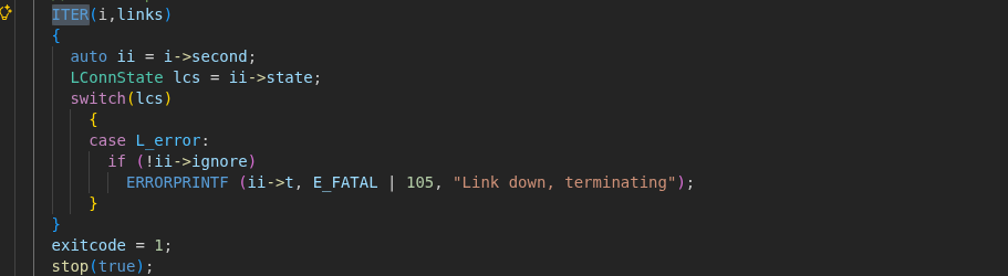

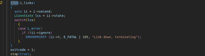

Не опрос с зацикливанием. knxd определяет ошибку как “соединение не готово к передаче”. Мультиметр, кстати, вполне может не реагировать на кратковременный провал.
Ну, раз аппаратно считаете что все хорошо - то соберу бинарник с расширенной отладкой.

Что я сделал: Добавил большое количество “попыток” в параметр настройки, непосредственно в конфиг knxd.
После этого ошибки, смысл которых “шина занята” не прекратились, но не вызывают падение сервиса:

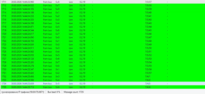

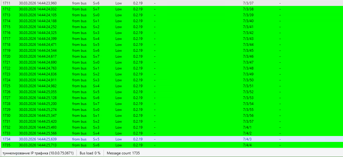

Я вижу при (пере)запуске wb-mqtt-knx отправку в шину 1735 опросов, что, в принципе, согласуется с конфигом.

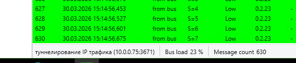

При этом кстати, Bus Load не выше 25%
При этом шина вполне работает, но сообщений много:

Я попробовал воспроизвести забивание шины сообщениями, сделав стенд из двух контроллеров, соединенных knx.
Интересно, что у меня (никак) не получается в такой конфигурации выдать в шину больше чем 22-25 телеграм в секунду.
На контроллере же я видел и до 70. Что полностью забивает шину.
Собственно потеря линка - это и есть следствие того что “окон” для передачи нет.

Вот для проверки:
knxtool vbusmonitor1 local:/var/run/knx |ts
Если телеграмм в секунду больше 50 - начинаются проблемы.
Попробуем уменьшить телеграммы в секунду и сам проект под wb, но можно ли сделать delay в опросе?

Я отправлял две тысячи запросов в шину разом - они фактически транслировались две минуты. То есть как раз расчет на то чтобы не занимать всю ширину.
