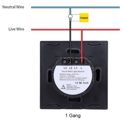

Подскажите пожалуйста можно-ли использовать с WB-LED сенсорные выключатели с вот таким подключением? Использовать пополной с длинными, двойными нажатиями. Если нет - то скажите какие требования есть к кнопкам/выключателям.
Не думаю что удастся использовать такой.
Параметры входа модуля WB-LED описаны в документации.
То есть выключатель должен обеспечить замыкание входа на iGnd на то время пока длится нажатие на него.
