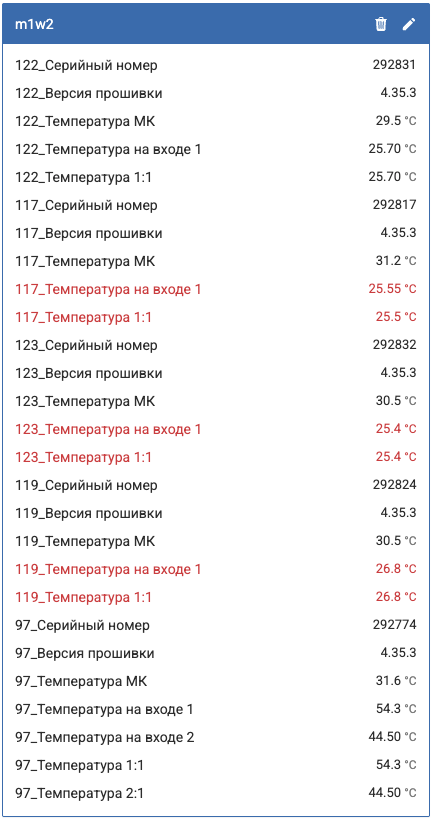

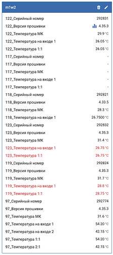

В прошлом году покупал WB 8.5 и различный набор модулей из которых было 8шт WB-M1W2 и 5 из них были установлены и работали нормально(подключал к ним DS18B20) и сейчас после серии обновлений контроллера и самих модулей стали зависать датчики DS18B20 на части wb-m1w2. Выглядит так:

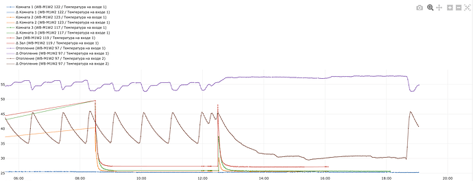

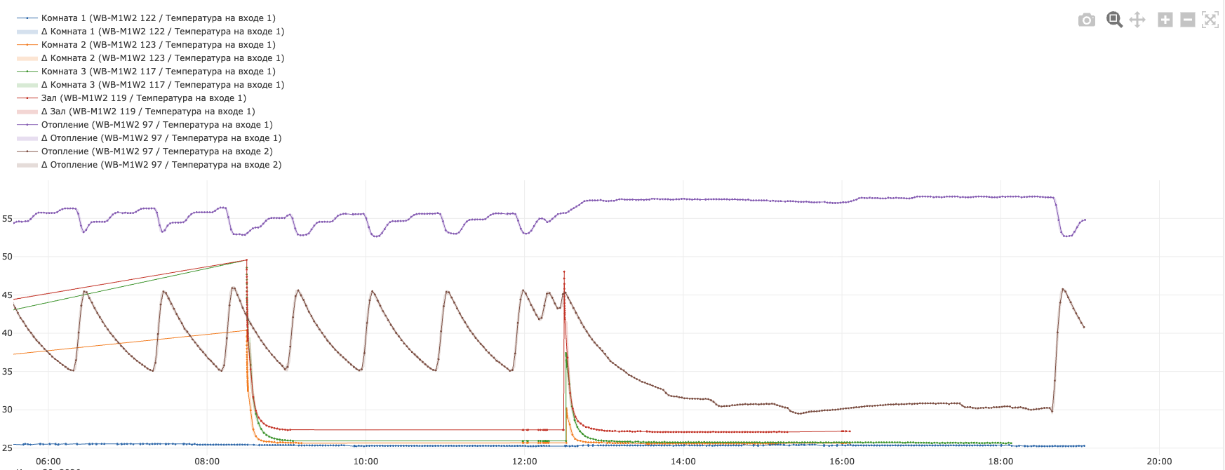

Датчики отвисают если перезагрузить по питанию wm-m1w2 и после рестарта DS18B20 на них показывают высокую температуру. Вот как это выглядит на графиках, где я два раза рестартовал две шины RS-485 контроллера по питанию. 3шт датчики DS18B20 начинают “становится красными” примерно через 3-6 часов.
какие могут быть решения проблемы если раньше всё работало отлично до обновлений? Откатываться или можно что-то подшаманить?

Пришлите, пожалуйста, версии прошивок и ревизии всех модулей (и зависающих, и работающих), схему подключения датчиков (+ длина и тип кабеля) и диагностический архив контроллера (создание архива описано в документации).
Кстати сами датчики не горячие когда зависают? Если возможность проверить на месте? На графике после перезагрузки датчики показывают 44-50 °C и остывают, это похоже на нагрев датчика в зависшем состоянии.
DS18B20 с маркетплейсов часто неоригинальные, для проверки можно временно поставить на проблемный канал датчик с работающего модуля.
Да, типичная картина при “защелкивании”.

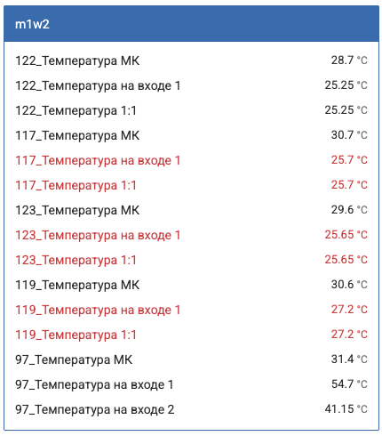

После рестарта wb-m1w2 напряжение у датчика 4.70-4.90V(контакты W1/DATA и GND) и в этот момент датчик показывает температуру 40-45 градусов(верная 25 градусов), когда датчик показывает уже нормальную температуру, то напряжение у датчика так же 4.70-4.90V
Спасибо за архив. По нему проблем с M1W2 проблем не вижу. А вот 2.35 В на зависшей линии означают, что линию тянет вниз сам датчик, поэтому он и разогрет после рестарта. Как писал коллега выше - это защёлкивание, характерная особенность неоригинальных DS18B20.

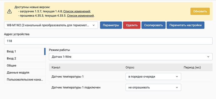

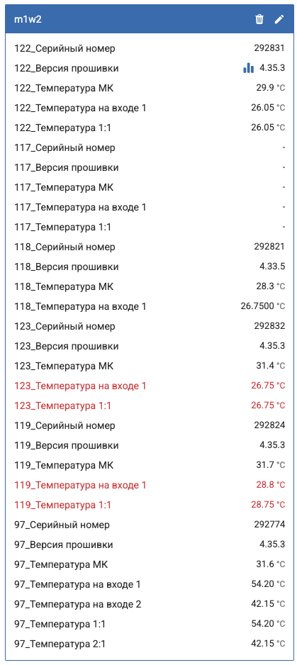

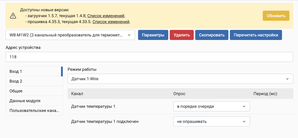

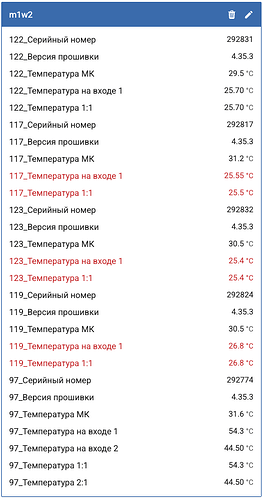

В защиту своей теории с обновлениями поставил вместо 117-ого одну из трёх оставшихся wb-m1w2 c изначальной покупки, где стоит старая версия софта.
и получается на 123-ем и 119-ом датчики зависли, а на 118-ом пока работает.
откатывать версии возможно модулям? В документацию пока не успел заглянуть…
update 2.08.2026 на старой версии 118-го датчик так же завис но продержался как-будто дольше.
