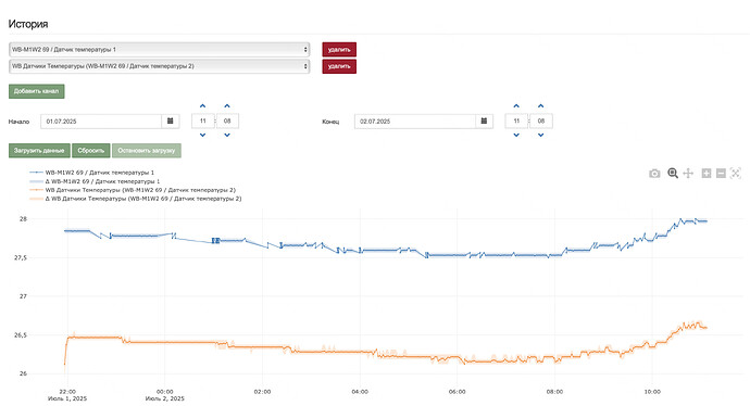

вот один из примеров. канал 2 это температура воды после ТО. видно что температура НИЖЕ. серийный номер 125451. до перезагрузки по питанию показания были в норме (при отсутствии нагрузки на теплообменник одинаковы, при загрузке на ТО на канале два температура была выше).

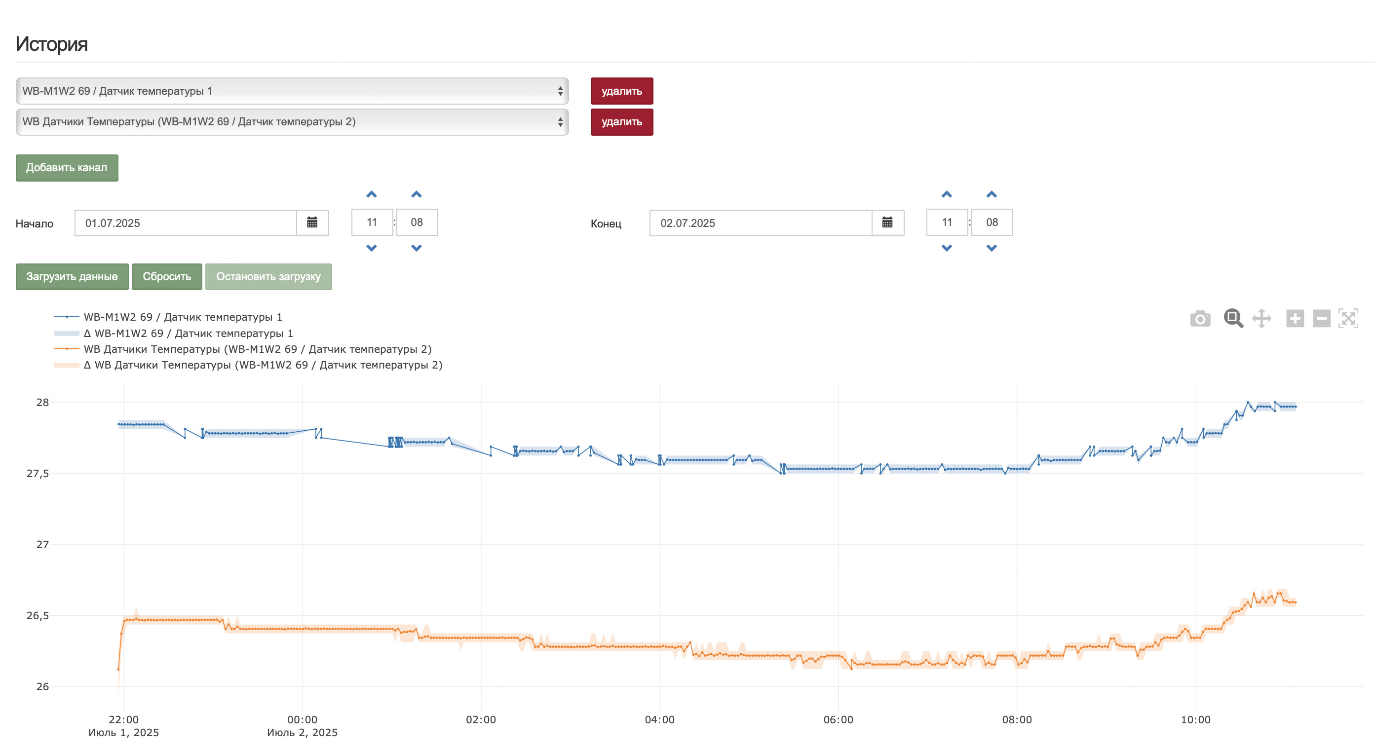

Тут скорее вопрос не к датчику, а к механизму отображения графиков. Когда задаются временные рамки (по умолчанию сутки назад от текущего времени), то интервал разбивается примерно на 1000 отрезков, в каждом из которых вычисляется максимальное, минимальное и среднее значение. В ситуации, когда на начало интервала в БД значений нет, возможны такие артефакты. Проверить легко - выведите значение в MQTT Explorer, отключите/включите, и посмотрите, что в реальности происходит. И воспринимайте графики как вывод статистики, основанной на реальных значениях, а не как реальные значения.
так вопрос же не только к графику но и “текущему” показанию датчика

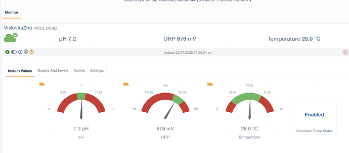

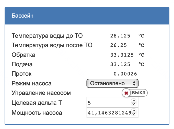

вот виджет. показания до ТО это первый канал 69 датчика. показания после ТО второй канал 69 датчика. сейчас бассейн нагрелся до заданной температуры и видно что второй канал сильно врет вниз. второй скрин это показания текущия с системы дозирования, там видно температуру с датчика pt100 системы дозирования
