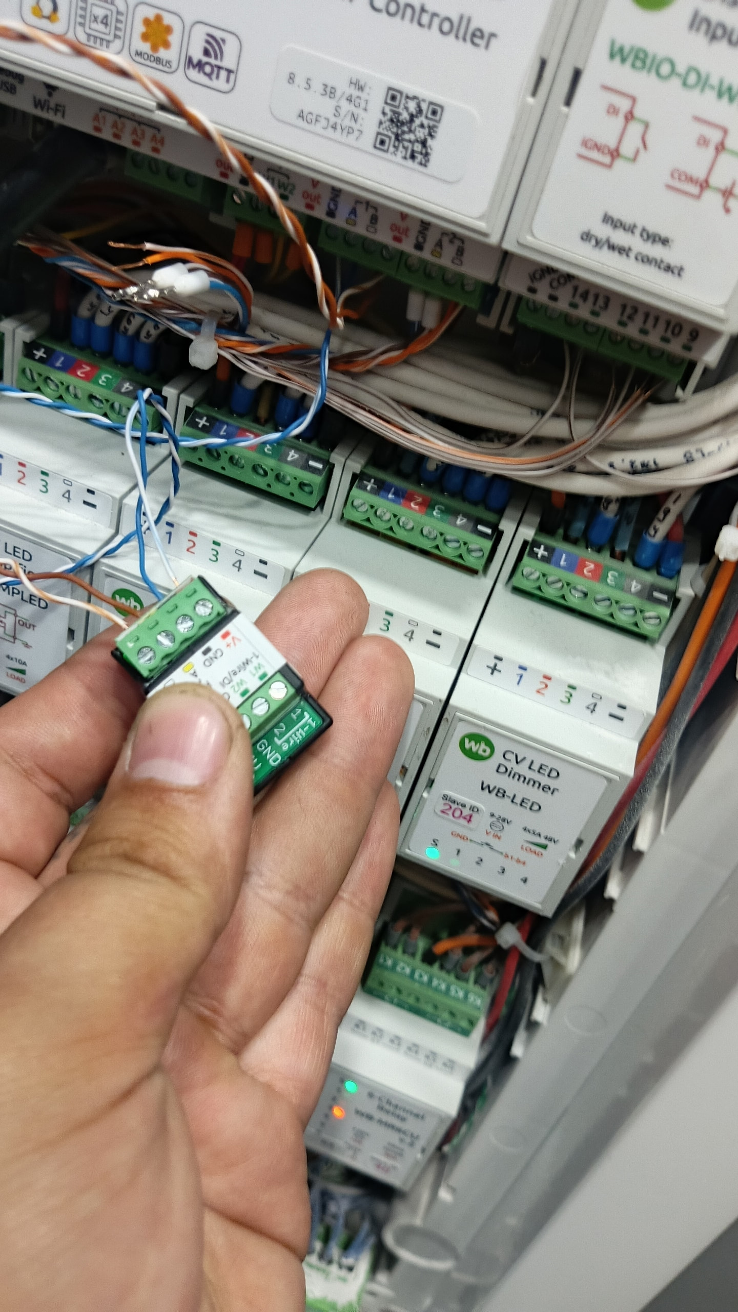

Установлен WB-M1W2 (2-канальный преобразователь для термометров 1-Wire с функцией счётных входов). при монтаже подключился к шине нормально, теперь ни в каком участке шины его не видит(физически подключал в другое место).

  • фото подключения клемм,
  • как устройство добавляли при монтаже и как ищете его сейчас.

4.добавлял быстрым поиском со всей гирляндой приборов, сейчас не ищет ни медленным поиском, ни через команду wb-mcu-fw-updater recover /dev/ttyRS485-1 -a 10

Подключите к контроллеру только WB-M1W2 коротким кабелем (A и B к клеммам A1 B1, питание на V+ и GND), измерьте напряжение между V+ и GND (должно быть 9–28 В) и посмотрите на зелёный индикатор S под клеммником B:
  • мигает раз в секунду, значит устройство в загрузчике, выполните wb-mcu-fw-updater recover /dev/ttyRS485-1 -a 10, при ошибке добавьте --debug и пришлите вывод
  • горит, запустите в этой схеме медленное сканирование ещё раз
  • не загорается при нормальном напряжении, пришлите замер, будем разбираться дальше
Напишите результат - напряжение, поведение индикатора, итог сканирования. Если устройство найдётся, обновите прошивку, в 4.35.3+ исправлены ошибки, из-за которых модуль мог зависать и терять настройки. Обновление решит проблему
напряжение 23,4 в
индикатор горит постоянно
в консоли выдает:
2026-08-20 16:12:40,361 Device (59 /dev/ttyRS485-1) is not in bootloader mode! Check connection or slaveid/port
Отлично, устройство живо и не в загрузчике (в загрузчике индикатор мигает раз в секунду).
Проверьте, что A и B подключены корректно к контроллеру и затянуты, и в этой же схеме запустите медленное сканирование до конца (Настройки → Конфигурационные файлы → Настройка драйвера serial-устройств → Найти и добавить устройства → Начать медленное сканирование). Во время перебора следите за индикатором S, при обращении к устройству он должен помаргивать.
Напишите, нашлось ли устройство и мигал ли индикатор при сканировании.
устройство не нашлось, индикатор горит
